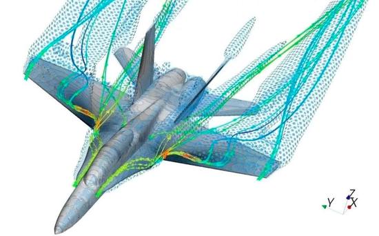

  没有拿到原始的气动外形数据,依靠网络图片视频制造气动模型,偏差很大
  原因在哪里?
  F-22战斗机从1990年开始ATF先进战术战斗机竞标开始,到现在接近30年,网络公布的高清大图无数,包括了几乎所有角度,甚至包括车间零部件制造突破,构建一个准确的飞机外形看来是比较轻松的,但是作为高精度气动研究来说是完全不够的!
  原因是,F-22机身尺寸可以做的比较准确,轮廓边角可以做的很到位,但是最麻烦的在于机翼!机翼是一架飞机气动部件的灵魂,对精度要求很高,普通的照片完全不可能高精度复原原始设计空间外形,这也是美国放开大家拍照的原因之一,风洞是一种利器,吹风结果具有很高的可信度,前提就是,模型需要做的很准确,这种准确的前提是,需要高精度的原始数据,正常来说,只有自己正向设计的飞机才有可能,对于看图片逆向测绘的,误差巨大,可信度很差!
