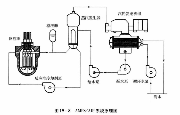

  小堆AIP结构
  小堆AIP潜艇的主要动力其实是电池组,平时反应堆就是给主电池充电用的;一旦潜艇撒开了跑18-19节(33-35公里/小时)的高速,很快电池里储存的电能就会耗尽,又要慢下来。水下阻力增大非常快,速度提升一倍,潜艇至少需要原来八倍的推进功率。
  传统常规潜艇的最大高速航行能力,是维持一小时的18-19节;有AIP,只是潜艇把主电池耗干以后不用上浮,在水下就能继续充电。小堆AIP潜艇动力确实比常规要强,但是按小堆的极限,这个最大速度也只能维持到两个小时——功率再高,就必然变成传统核潜艇了。

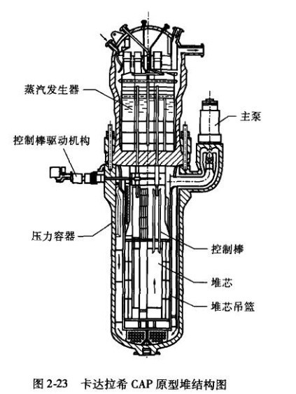

  高度紧凑、小体积的一体化反应堆才是方向
  后来随着技术的进步,大功率反应堆开始具备非常强的自然循环能力;不开泵的情况下,也能在60-80%功率下,依靠冷却剂的自然流动,保证反应堆的正常运行。这是现代先进核潜艇,安静隐身性能的一个巨大突破。而小堆AIP在这方面没有前途,自然循环需要足够高的温度和功率作为基础。
