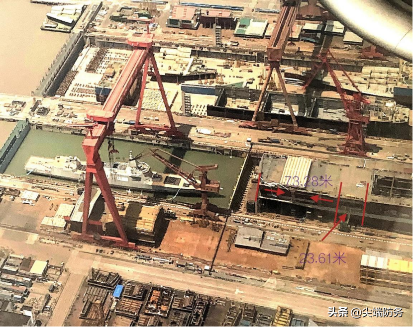

据近日公开的照片显示,003航母右舷第二升降机后方仍有相当大的空间。003右舷后侧第二升降机机库大门宽度为23.6米左右,比福特级的23.5米略大,机库大门开口到到舰尾距离在73.3米左右。这个距离比原来预期的要大不少,足以在其后方安置舰岛。我们可以拿美弟福特级航母的照片来做个对比。

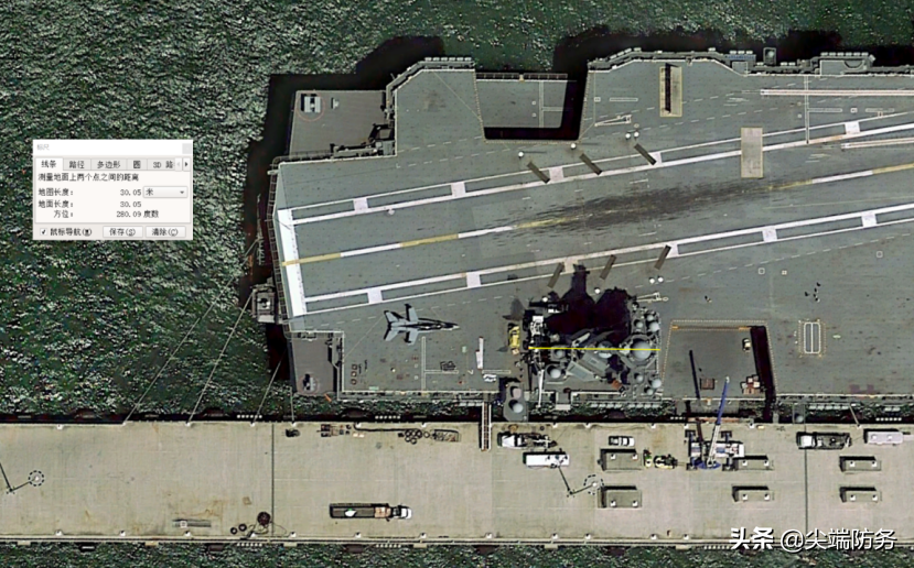

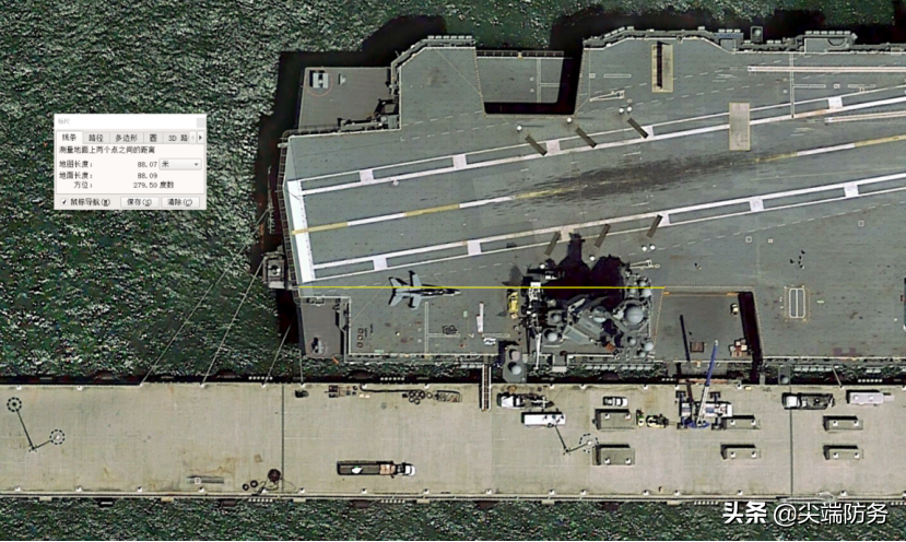

福特级右舷第二升降机开口到舰尾距离在88米左右,这个距离要比003右舷第二升降机到舰尾的距离要大一些,003在73米左右,这个距离003要比福特级短了15米左右,那么003的舰岛是否还有可能布置在右舷第二升降机后方呢。我们来看下福特级的舰岛,其舰岛长度在30米左右。
003航母舰岛后置仍有足够空间
福特级78号舰舰岛长度为30米左右

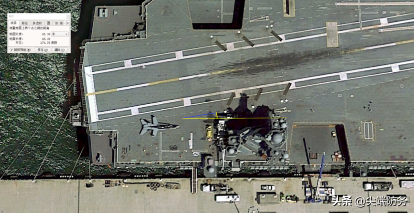

福特级78号舰的舰岛长度在30米左右,我们假设003的舰岛长度与福特级一样也是30米,由于受到右舷第二升降机开口到舰尾距离的限制,003的舰岛安装位置要比福特级的舰岛更靠后,靠后的距离在15米左右。那么我们假设003的舰岛向后移动15米,看能到什么位置。
003航母舰岛后置仍有足够空间
如果把福特级舰岛后移15米 舰岛同斜角甲板跑道间的距离就会拉近
如果我们把福特级的舰岛向后移动15米,舰岛同斜角甲板跑道间的距离就会拉近,拉近的距离大概在3米左右。反过来说如果要舰岛和跑道之间保持原来的距离,那么跑道就要布置得更靠左舷一些,也就是向左移动3米左右。那么003有条件这么做吗?

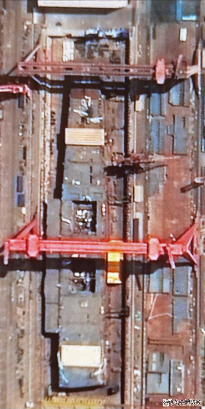

如果想知道003的斜角甲板跑道能不能向左舷移动3米以上,就要知道003的飞行甲板能否比福特级宽出3米以上。我们知道福特级的飞行甲板最大宽度是78米,而建造福特级航母的纽波特纽斯船厂12号船坞的宽度是76.2米。由此可知航母飞行甲板的最大宽度是可以比船坞宽度略大的。而我们知道建造003的江南造船厂4号船坞的宽度是82米,极限的造船宽度应该在84米左右。也就是说理论上003的飞行甲板宽度最多可以比福特级宽6米左右。也就是说003的斜角甲板跑道向左移动3米以上是有条件的。
那么我们再来看下卫星照片,003的飞行甲板是否真的要比福特级的更宽。前一篇文章我们实际上已经分析过003的飞行甲板宽度,从卫星照片上来看,003左舷外飘模块到船坞左侧壁之间的宽度已经只剩2米左右,如果右舷外飘宽度也和左侧相当,那么003现在宽度已经接近78米,因为4号船坞宽度是已知的82米,这个在图片上是很容易测量出来的。要知道003 舷侧外飘模块现在还没到达飞行甲板顶部的高度,如果飞行甲板模块全部到位,003的飞行甲板宽度会更宽,完全可以超过福特级飞行甲板宽度3米以上。换句话说,003的斜角甲板跑道完全可以再向左移动3米以上,这样就可以和后置的舰岛之间保持足够的距离。也就是说003的舰岛仍然有可能是后置的,而且是在右舷升降机的后面。
