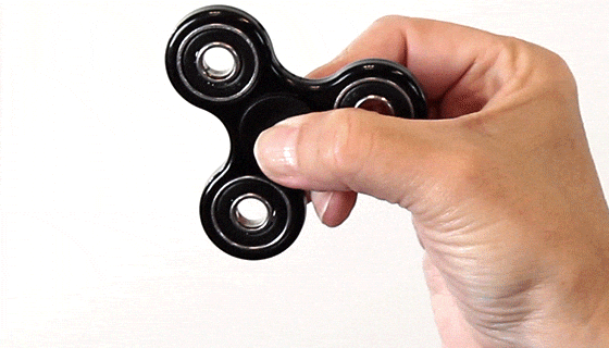

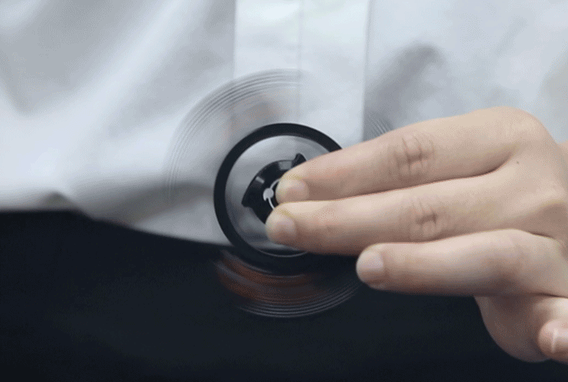

不知道你有没玩过指尖陀螺,这种小玩具前两年很流行,它结构简单也比较便宜,减压,许多孩子和年轻人都爱玩。你若在陀螺高速旋转的同时左右摆动它,手指会感觉到明显的阻力。
中国空间站一克重量半两金,为何核心舱却装了1吨重的6个铁球?
这样动你会感到阻力

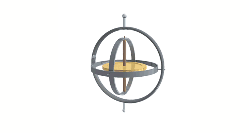

学过运动力学的朋友大多知道,陀螺在旋转的时候会有一个角动量,这个角动量让它的旋转轴保持一个固定的方向,如果没有外力介入,这个陀螺久远都不会改变旋转角度;而当你改变这个陀螺旋转轴角度时,它的角动量也会向你施加反作用力。这就是我们摆动陀螺时手指感到阻力的原因。
陀螺动轮会保持它旋转轴的方向
陀螺运动还有个特点,那就是转子越重、转动的速度越快,它的转动力矩就越大,也能输出更大的反作用力。

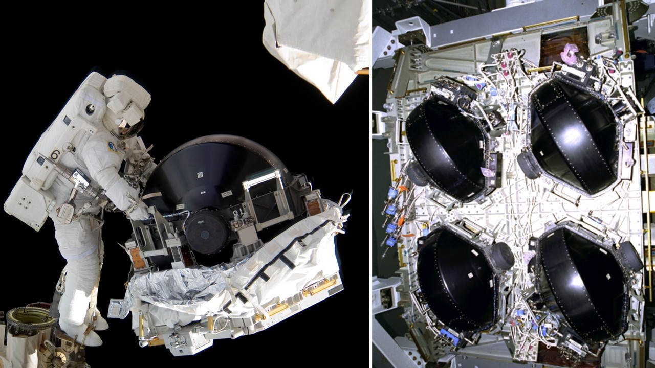

航天器发动机喷气需要消耗推进剂,这些推进剂本身并不贵,但将它从地面用货运飞船送上天却很费钱。国际空间站如果单使用RCS喷气调整姿态,它每转一圈就要消耗超过22公斤推进剂,一天至少340公斤,一个礼拜就得2.4吨,这钱烧不起。
所以科学家在国际空间站中央部分的Z1桁架上安装了4个控制力矩陀螺,每个陀螺重达600磅(272公斤),陀螺仪里边的100公斤不锈钢飞轮以每分钟6600转的恒定速度旋转,总共输出4880Nms角动量。别看这些陀螺又大又重,它产生的反作用力能让空间站以任何角度旋转,并且不消耗任何燃料,因为陀螺是靠电带动的,空间站的电能都来自太阳能电池,不需要额外花钱。
国际空间站宇航员更换陀螺

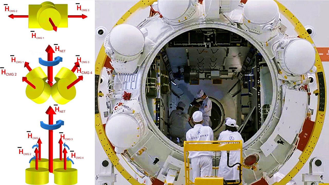

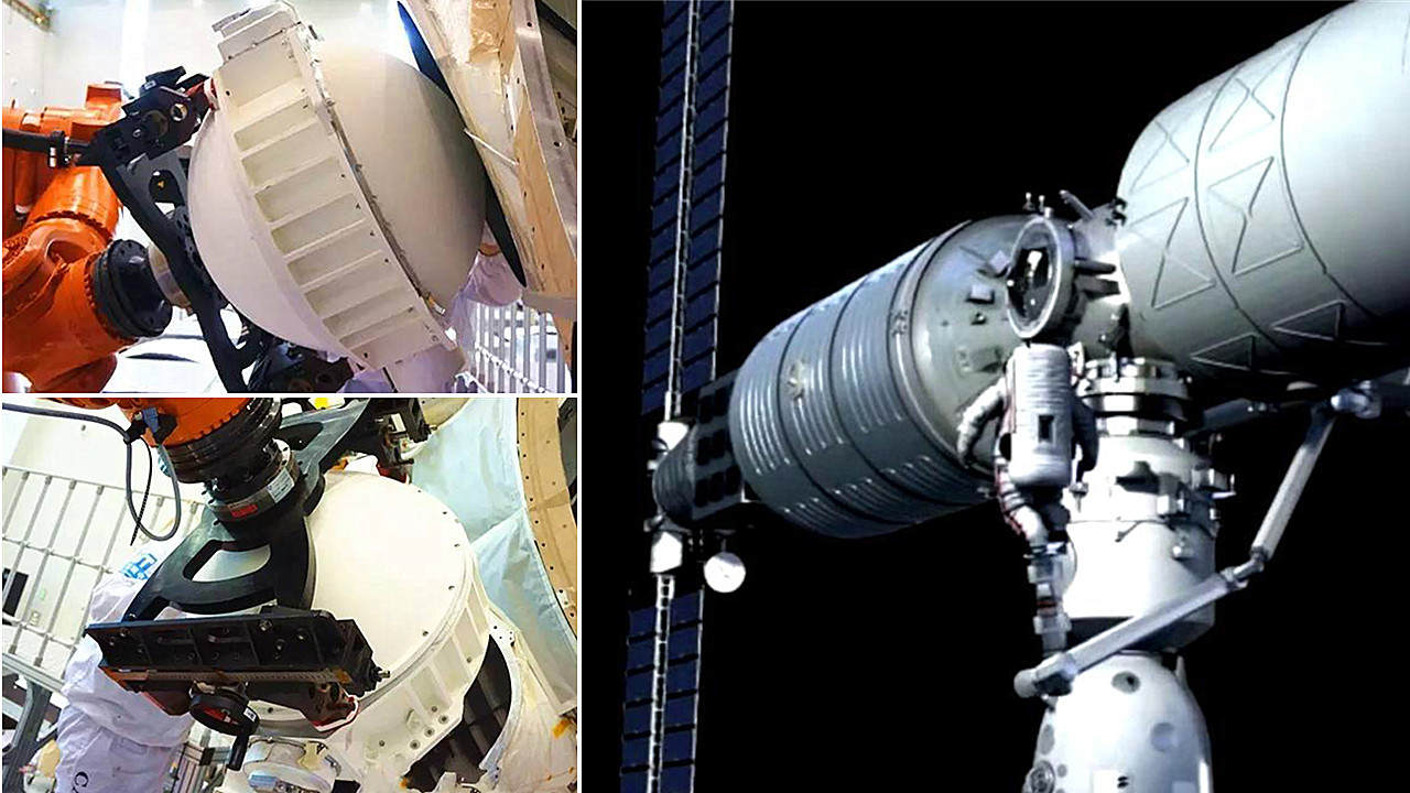

“天和”号核心舱的6个控制力矩陀螺都安装在大柱段与小柱段过渡的斜面上,并且它们的朝向角度也不一样,这主要是为了方便维修与更换。实际上陀螺仪里边的钢飞轮能以任何角度旋转,并且向任何方向输出力矩。
天和号上的控制力矩陀螺
通常只需要三个陀螺仪保持运动就能驱动航天器调整姿态,“天和”号之所以一下子装了6个控制力矩陀螺,一方面因为咱们的陀螺比较小,当需要大转动惯量任务(比如用机械臂将实验舱移动到侧面对接)时,6个陀螺火力全开输出的力矩会更大;另一方面是保留足够冗余。中国空间站使用的可能是1000Nms陀螺仪,它的旋转速度达每分钟7000转,这种机械构件时间长了它容易坏。当初美国天空实验室三个陀螺坏了两个造成Skylab报废;国际空间站也是四个坏了俩,这给空间站的操控造成不小麻烦。空间站并不是你想换零件随时都能换,在条件允许的情况下多一点冗余并不是坏事。
陀螺很重,在天上更换却不是问题
控制力矩陀螺很重,在地面安装时需要借助机械手才能将它们准确安装到位,宇航员在太空更换时能拿得动吗?这你不需要担心,空间站在轨道运行时,由于重力被圆周运动的惯性力抵消,所有物体都处于“失重”状态,宇航员拿几百斤重的大家伙照样举重若轻,换个陀螺仪自然不在话下。
