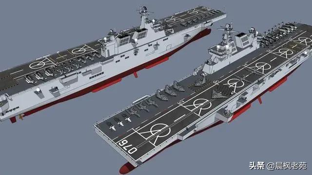

最近,关于076的传言一下子多了起来,还出现了想象图,对076的设计、用途和前景作出种种美好想象。最引人注意的是,想象中的076不仅有坞舱和尾门,还有斜甲板、拦阻索和电磁弹射。甚至有说法可以搭载若干架固定翼战斗机甚至预警机,可以在保持075的两栖能力的同时,航空战斗力超过“美国”级。必须说,不太不现实。

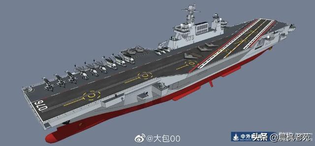

还有采用斜直两段甲板的

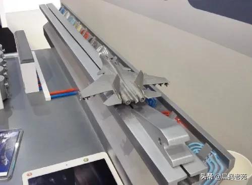

值得注意的是,076传说将采用电磁弹射,而在003航母上采用后,中国电弹可看作货架技术
晨枫:076梦想很美好可现实很骨感

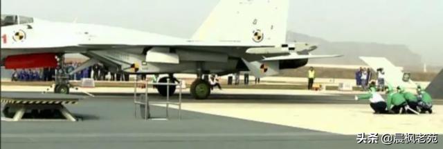

弹射型歼-15的研发也在紧锣密鼓地进行
中国的拦阻索技术已经成熟。一般认为,003级航母将采用电磁弹射,电磁弹射具有良好的工程伸缩性,所以这也可以认为是货架技术。经过“辽宁”号和“山东”号,斜甲板也是中国熟悉的技术。075已经有两艘下水。在理论上,用这些现有技术重现组合,076就水到渠成了。但事情远没有那么简单。

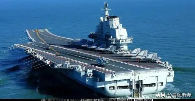

076长度237米,宽度32米。作为比照,“辽宁”号长度305米,甲板宽度75米,水线长270米,水线宽度35米。要在斜直两段甲板上运作歼-15一级的战斗机的话,“辽宁”号差不多是最小尺寸了。缩短直跑道,可以用加大电弹功率来帮助起飞;缩短斜跑道,可以用增加电磁拦阻的阻尼来帮助减速。但两者都加大歼-15起落架的负荷,如果歼-15弹射型是按003的上舰要求设计的,就可能超过设计上限。电弹还有功率上限的问题。
晨枫:076梦想很美好可现实很骨感
“辽宁”号差不多是歼-15可以有效运作的最小尺寸了

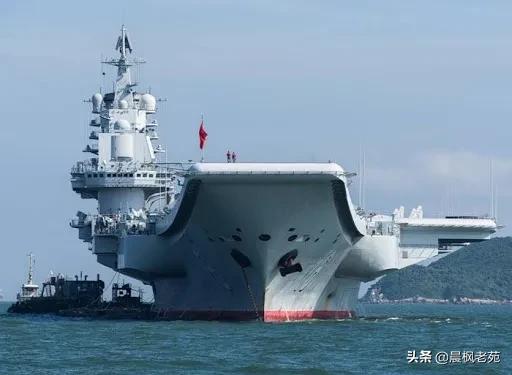

即使如此,飞行甲板也有明显的外飘

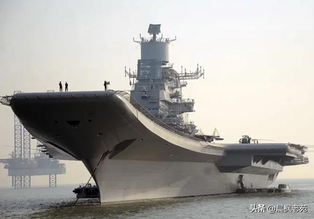

印度的“维克拉马蒂亚”号的外飘更厉害,对横摇稳定性、耐波性、抗沉性都有影响,额外重量还增加排水量和阻力,降低速度
斜甲板还有加大外飘的增重问题,飞行甲板还需要为固定翼飞机的起飞、着陆而加强,不仅要几千吨额外重量增加排水量,增加阻力,也提高重心,影响横摇稳定性。075的最大排水量估计为36000-40000吨,航速22节。076小于075是不可能的,但加上电弹电拦之后,尤其是要加强飞行甲板以容许固定翼飞机的高下沉率着舰,最大排水量很难小于45000-50000吨。但要进一步增大就为难了,要是达到60000吨以上的话,还不如直接加码造“山东”号了。

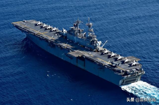

F-35B可以短距起飞、垂直降落,“美国”号用直通甲板问题不大,但要是弹射起飞、拦阻索降落,斜直两段甲板运作效率更高,问题是吨位不够,搭载飞机数量受限,直通甲板的低效可能实际影响并不大

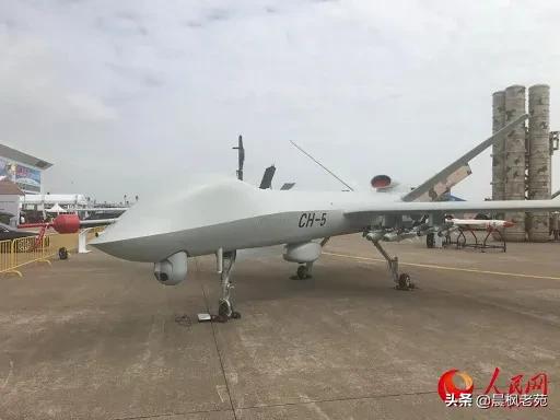

彩虹-5一级的无人机在高烈度战争中的作用还没有定论

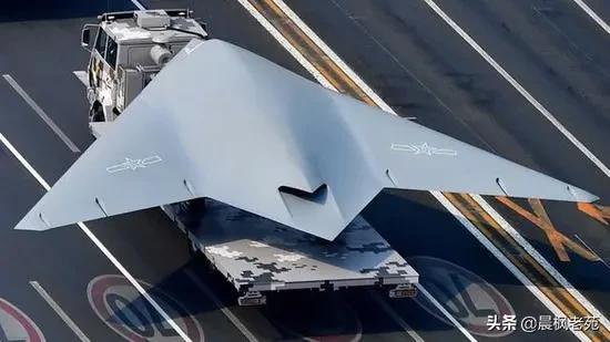

076的电弹以攻击-11、彩虹-7一级的无人机为宜,而不是歼-15这样的舰载战斗机
现实地说,076上安装电弹和电拦不会是为了歼-15或者预警机,但可以是为了攻击-11或者更大的无人机。彩虹-5一级的无人机重量轻,翼展大,展弦比大,076全速前进加上短滑跑就可自己起飞,并不需要电弹。降落也是一样。但这样的无人机适合低烈度战争,面临完整的防空火力时生存力有限。更重的高亚音速隐身无人机的生存力高得多,但舰上起飞着陆就需要电弹电拦帮一把了。
垂直起飞的无人机有很多,但使用常规机翼升力的固定翼无人机的载重、航程更大,这是升力机制决定的。固定翼产生升力的效率高于旋翼,远远高于用动力产生的直接升力,在有人发明全新的升力机制之前,这是无法改变的。固定翼里,飞翼的升力效率最高,所有的结构都用于产生升力,没有死重。
无人飞翼不必超音速,作为海上多域作战的成员,不必过于拘泥于“穷人的舰载战斗机”或者“炸弹卡车”的作用,在远程舰载火力支援下,作为远程C2ISR节点的作用更重要,因此需要需要隐身和长航时,15-20吨级可能够用了。多用途的飞翼不仅察打一体,还可客串空战伏击,为来袭的敌机添点堵。
