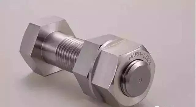

2/ 楔子与锤子二合一的螺母
“Hard Lock螺母”的构思十分简单,就是在螺母与螺丝之间揳入楔子以发挥防止松动的作用。(图1)但是,若在施工现场将楔子一一揳入要使用的螺母,则既没有效率也不现实。怎样才能使螺母具备有楔子的功能呢?若林进行了一番冥思苦想。
他想到的方法,是在一个螺丝钉上使用呈“凹”“凸”形状的两种螺母。下方呈凸状的螺母,在加工时中心稍许错动(偏心加工),起到楔子的作用。上方呈凹状的螺母,则不作偏离中心的加工(圆形加工),于是形成了锤子揳打楔子的功能。(图2)这样的两个螺母合二为一,松动问题就迎刃而解了。

实际上hardlock螺母的原理结构都是比较简单,哈德洛克公司工业在其网站上对此有详细的介绍。虽然模仿者很多,但成功者几乎没有。这就是技术的关键。虽然你知道这种加榫头的螺母的原理和结构,可是你就是生产不出绝不松动的螺母。这就是人家的拿手绝活。
从上面的介绍来看,好像这种螺母的发明并不困难,推广倒是很困难的事。实际上这是一种错觉。发明这样结构的螺母的确不是很难,但是,真正地把这种发明变成实实在在的绝不松动的螺母,还是需要在使用中不断地改进。
从这家公司的设立到日本最大的铁路公司的全面使用,若林用了近20年的时间。这个20年中的不断技术改进,才使Hard Lock螺母成了世界上唯一的绝不松动的螺母。
哈德洛克公司在网页上特地注了一笔:本公司常年积累的独特的技术和诀窍(knowhow),对不同的尺寸和材质有不同的对应偏芯量,这是Hard Lock螺母无法被模仿的关键所在。
恩,就算人家把这种螺母的原理和结构都明白地告诉你了,但是实际的生产还需要特殊的经验,这就是技术,这就是诀窍(knowhow)。
