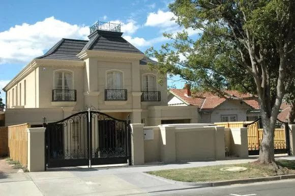

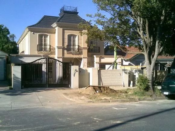

位昵称“刘祖阳dKuEhNe”的网友称:自己在美国建房,从开始设计图纸,到定稿,花了7个月时间。又过了3个月开始动工,建屋装修用了大半年时间。到搬进住人,前后长达18个月的施工周期。(上图是设计效果图)
回顾这五味杂陈的造房过程,有苦有乐,用手机及相机记录了全程,这几天在整理照片,觉得蛮有意思滴,所以几千张图挑出100张晒出来,各位看了以后可以了解owner builder造房的大致过程。

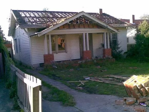

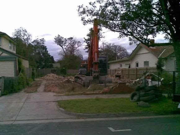

旧房,自愿拆除。
旧房基本拆除。

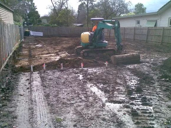

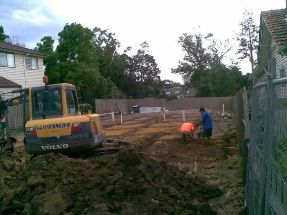

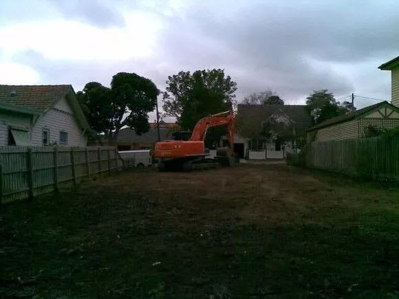

土地整理完成,地皮不大,600平方米。
平整地基至水平状态,为做地基做准备。

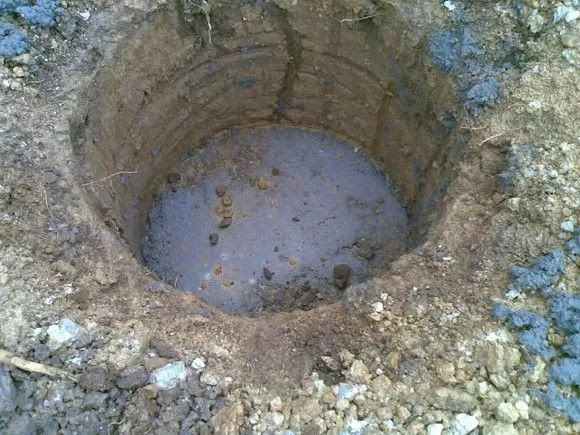

挖70个洞做地桩,每个2米深,有60厘米直径。再灌水泥。不然以后房子会变形。用了4辆橄榄车水泥(水泥车)。

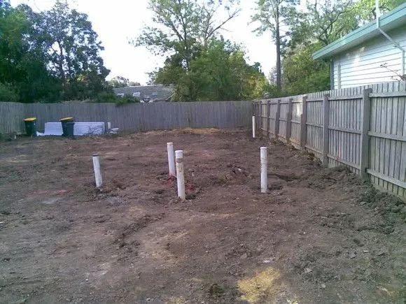

铺设下水道,两个多月过去了,因为碰到了15年不遇的雨季,停工几星期。

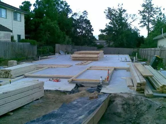

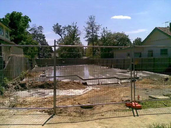

开始做水泥地基。

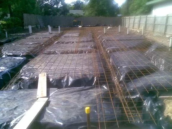

铺上朔料薄膜,钢筋。

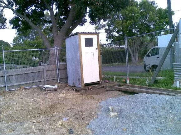

地基完成,那个临时铁丝网围墙,花了800刀买的新的,竣工后又在ebay上卖了375刀实际支出400多刀。如果租的话18个月要1200刀。建议要自己造房的童鞋照此方法,接省800刀。
不要小看800刀,要想控制预算,只能开源节流。这个临时厕所也是用旧房拆下的材料自己钉的,有省租费一千多到,完成使命后被buildr 讨要去了。看来也挺有用的。

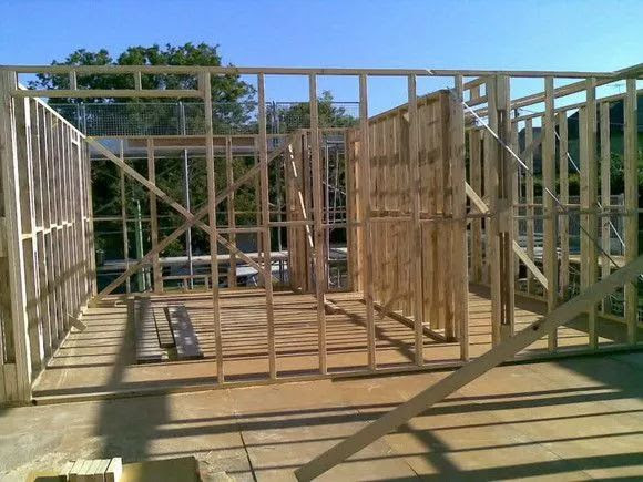

木工进场,钉木框架。马上要半年过去聊,圣诞新年一到就是一个多月停工!
总算框架竖立起来了,真不敢往下想什么时候能完工。

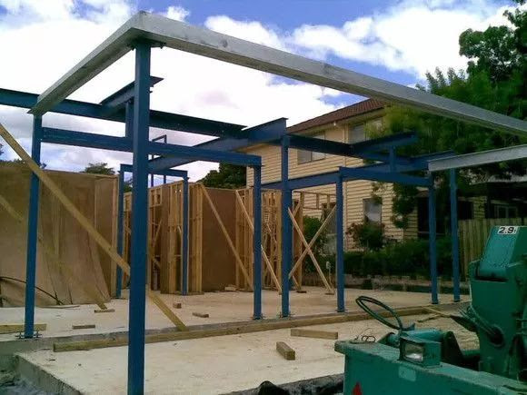

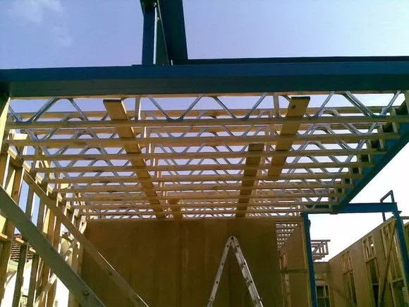

钢架进场,那公司说三天搞完,结果做了20天,不要想信各种匠人的承诺,要有心理准备,有耐心,脾气要好。不然可能你活不到完工那一刻。
安装楼面框架,为二楼木框架做准备。

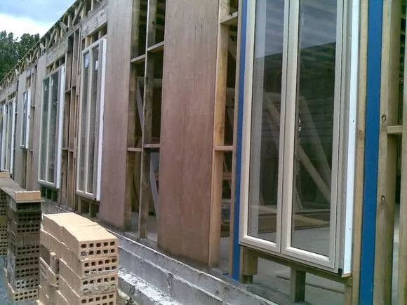

安装窗和砖工进场。

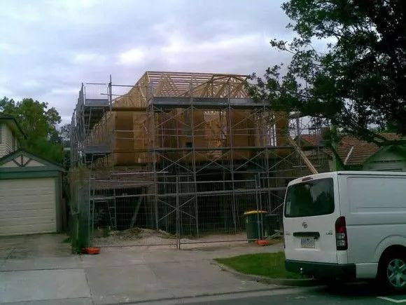

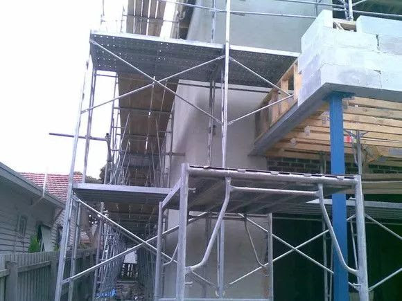

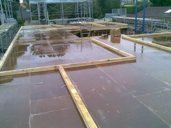

开始建二楼木框架,楼板在雨水中浸泡了几星期,据说可以泡3个月,不过看着淋雨总是不爽。脚手架已经支起。

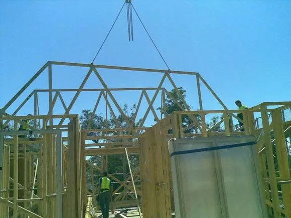

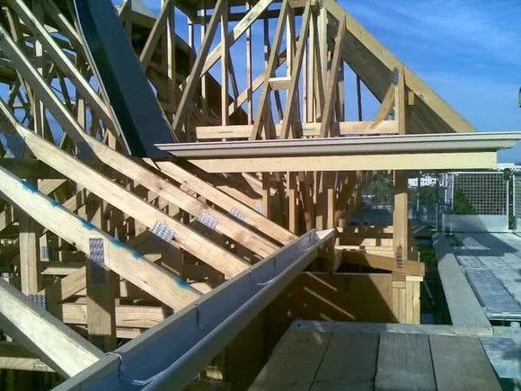

二楼框架将完成,马上要上屋顶梁架。
上屋顶梁架,借一吊车用了一天,2000刀,抢钱那。记住你如果要造房,就要把100元当10元用,慢慢的你会麻木滴。
初具雏形,再过3月就一年了。超期也没罚款。
安装屋檐雨水管,有屋顶公司承包。

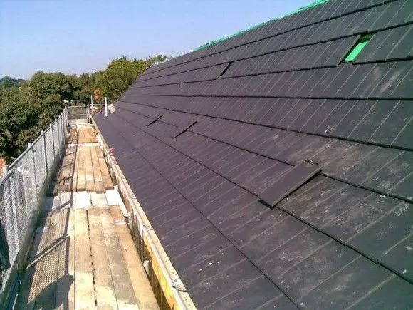

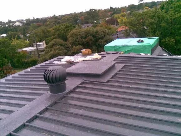

上瓦片,这是造房以来最有效率的一项工程,来了十几个工人2天解决。

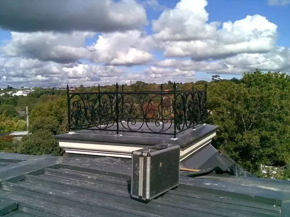

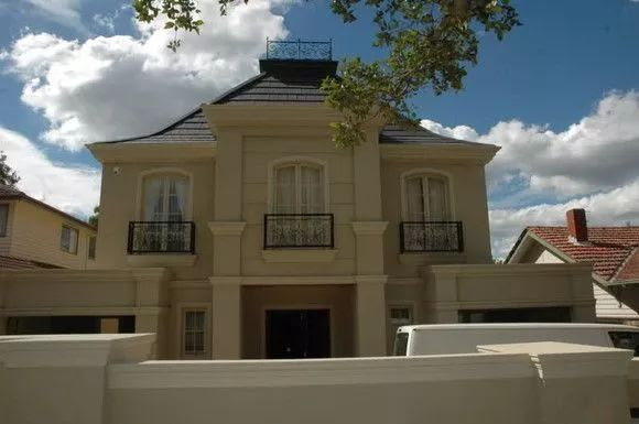

法式铁皮顶,加2个风帽,真的有效,也是无意间看到一篇文章介绍屋顶加风帽可以有效降低室内温度。
装饰用的铁花冠,自己动手装的。一天时间。屋顶完工是造房工程中的一个最重要的关键点,因为从此开始工程就不受气候的影响,如雨天停工的事就很少发生,更重要的是木材料不再受雨水的蹂躏了,少变型了。

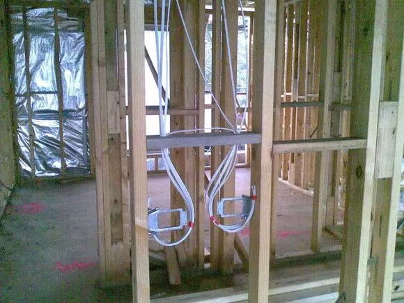

电工进场。

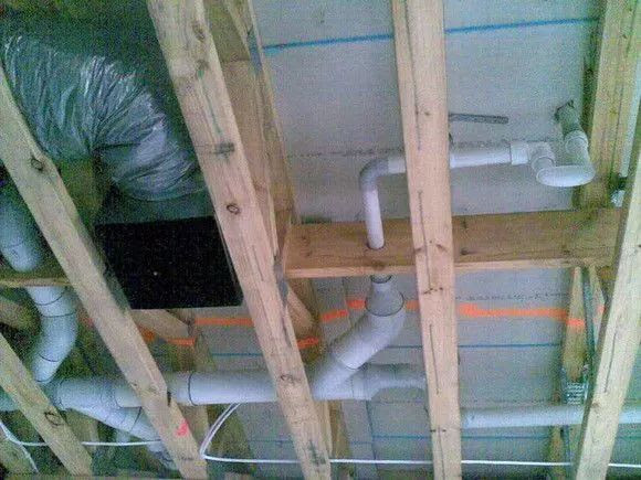

管道工,空调工进场。

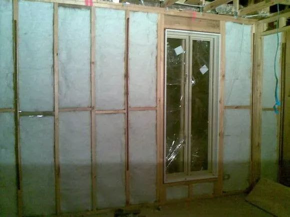

自己安放隔热棉,就是做滑雪衫的那种晴纶棉。比玻璃面更轻,不刺手,价贵一点。

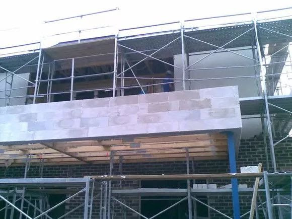

砖墙终于完工,砌砖工是所有工种里最脏,累的活,素质也是最差的,不守信用,坐地起价。

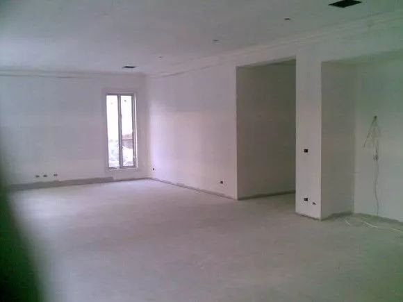

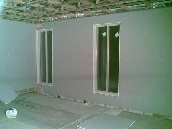

钉石膏板,室内装修的开始,也是最花精力和最多烦恼的开始。

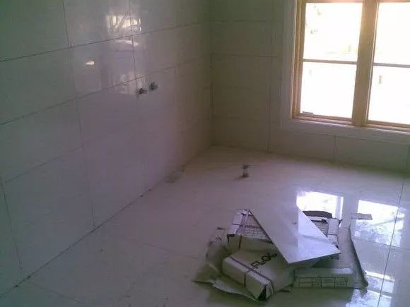

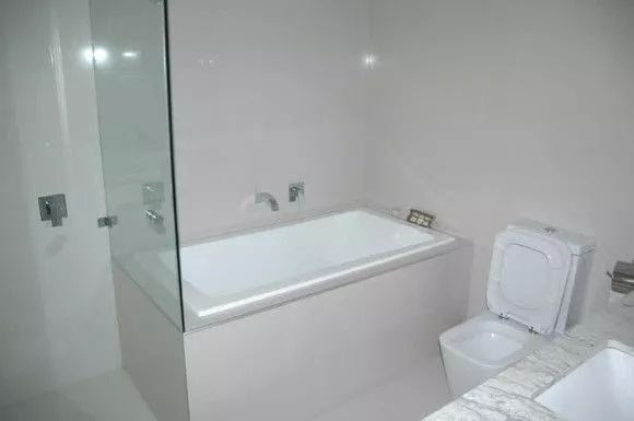

浴室贴瓷砖,要找到好的瓷砖工,也不容易。这个工匠可以打85分。

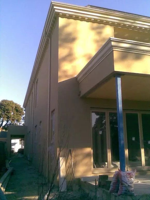

外部墙饰也是大工程,装molding,至此正好一年。

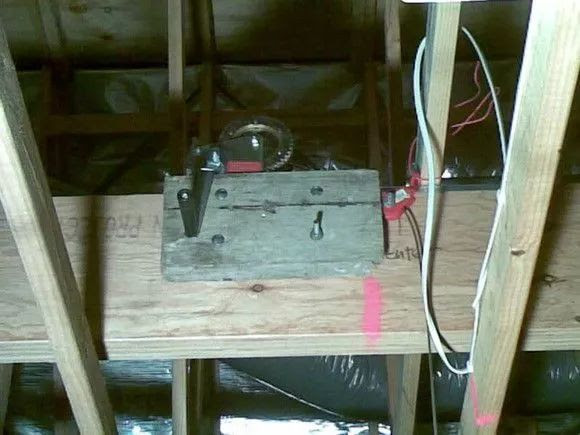

自己动手哦在大厅的天花顶上装一绞车,为了200公斤大吊灯的升降,便于以后维修。绞车在ebay上买的。后来发现什么东西先在eaby上找,确实是价廉物美。
石膏板终于完成,接下来是做地板,14个月了。

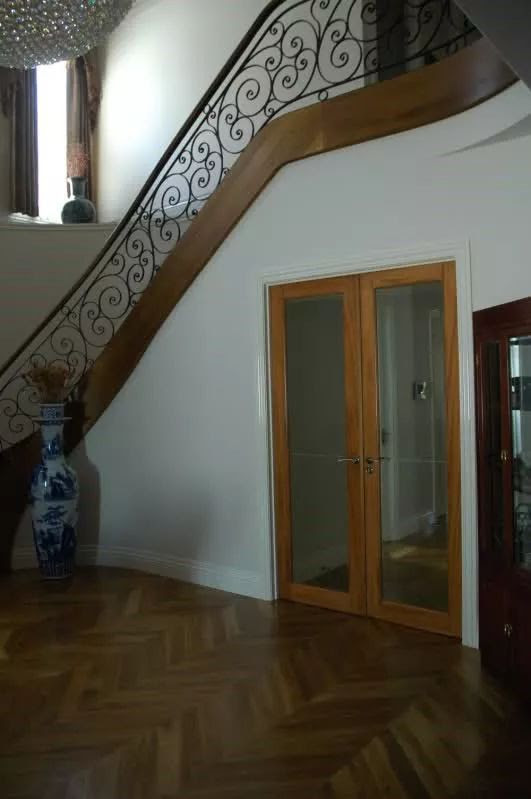

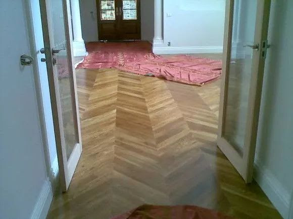

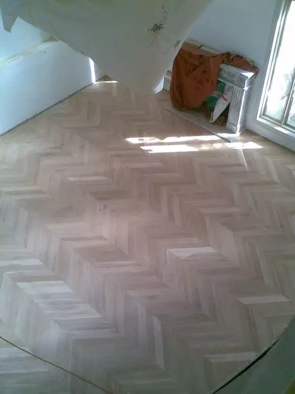

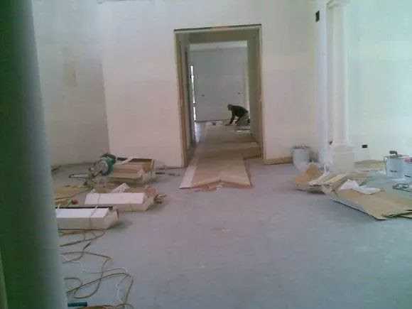

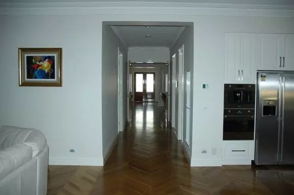

地板是波兰人做的,85分。还算不错。

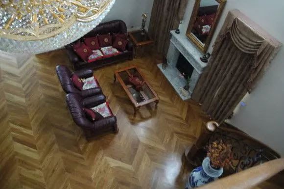

地板是拼花的,楼上看下去的效果。

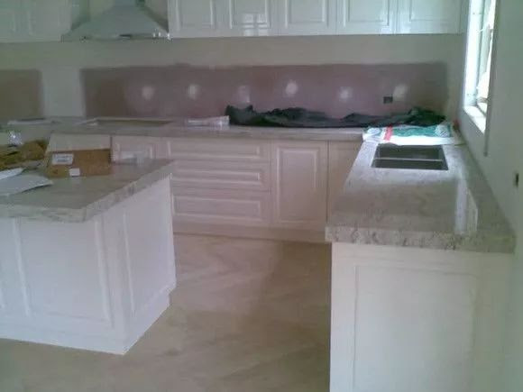

厨房,衣橱,卫生间橱柜,洗衣间所有一切柜,石头台面等全部有越南人承包,打98分。价格,质量,速度,态度,售后服务都是没的说。也是最满意的工程之一。看一组图片。

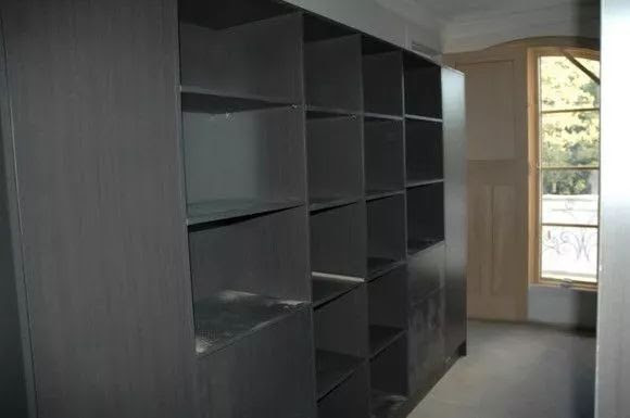

主卧衣橱

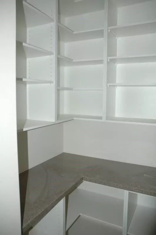

厨房的贮藏室

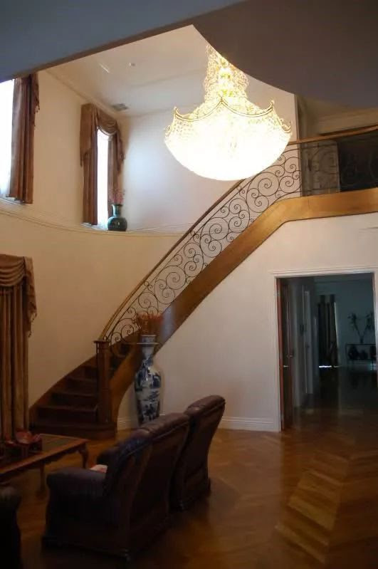

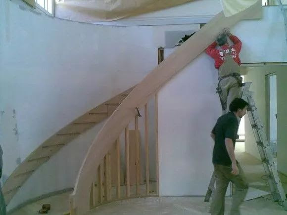

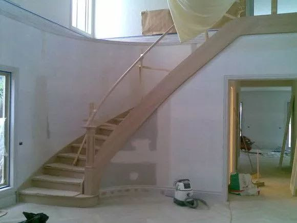

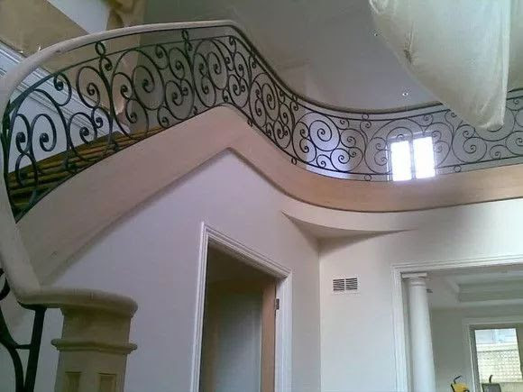

楼梯开始安装,是我认为的技术含量最高的工程之一。
还没有找到华人做弯楼梯的。只有西人公司做,接下来要做铁花栏杆,要到现场来现弯的。

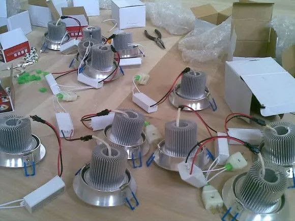

准备led的射灯。国内采购的。是这里的六分之一的价格。

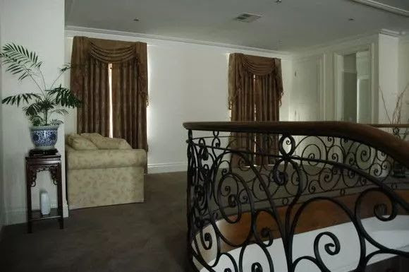

楼梯铁花完工,效果出来了。

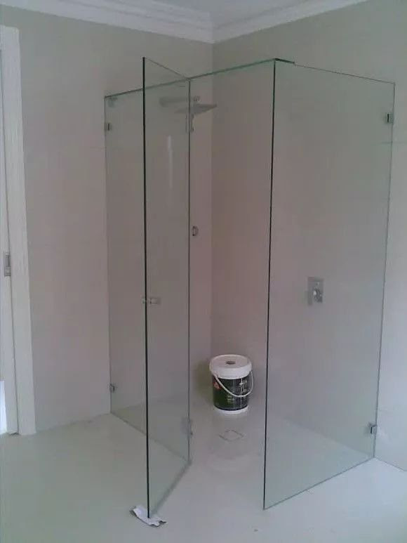

卫生间安装

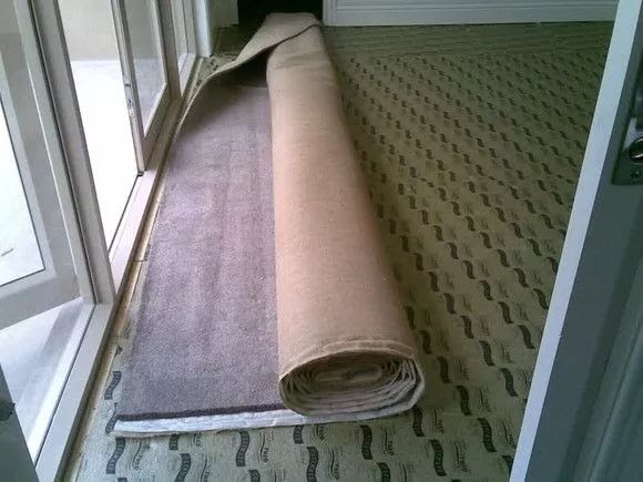

铺地毯,一天完工。

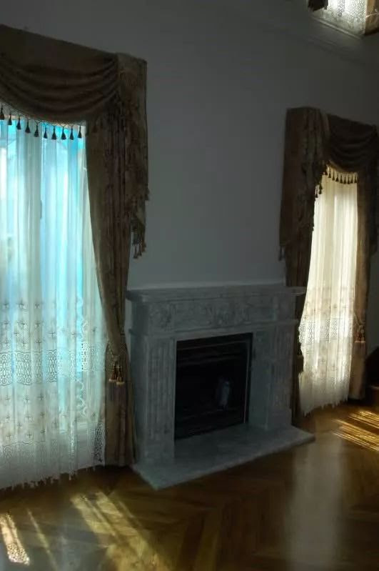

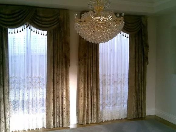

大厅的壁炉和窗帘。窗帘的布料国内采购,在这里请人加工。做工不错95分。

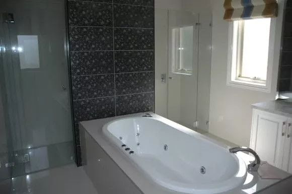

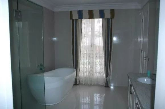

另外一个卫生间,左面是厕所,右门是淋浴,中间是按摩浴缸。

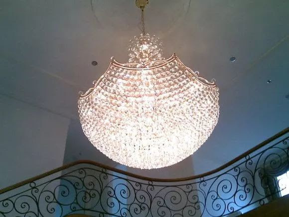

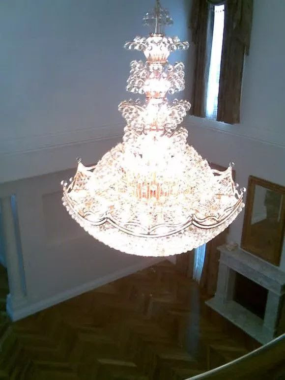

大厅的水晶球吊灯,国内采购。花了一星期组装。
楼上看下去的角度。

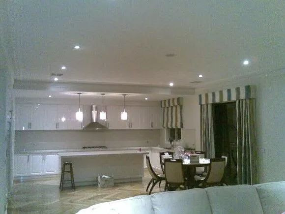

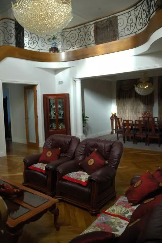

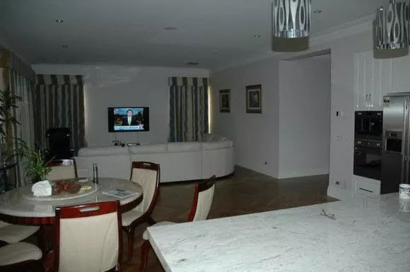

厨房及family room

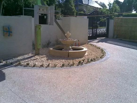

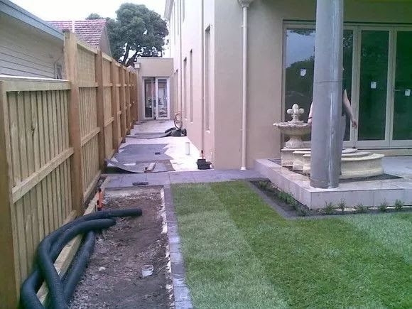

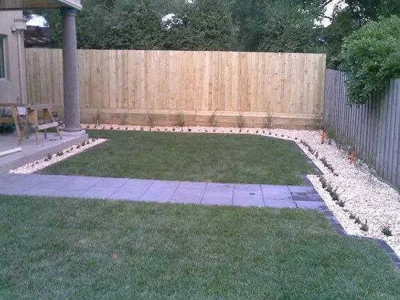

室内装修的同时室外也在进行,后院接近完工。整个花园,围墙,车道,水泥地全部包给一个公司做。实践证明是明智的。少花钱,省事,省时。
不大的后院,省了整花园的时间。其实是没钱买大地皮。
前院。有个喷水池,风水上的讲究。

最后加几张家具搬进去后的图,没钱买新家具了先凑合用。
后庭向前门看。

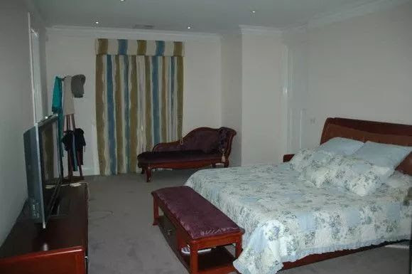

楼上从男主人房。

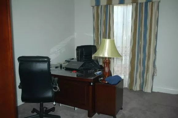

楼下书房
楼上看下面的厅

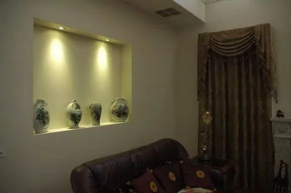

餐厅,3个壁龛是老婆的注意,当时是反对的,因为墙的结构要厚不少,也就是cost要增加。现在看来也是值得。
大厅里的壁龛,老婆的主意。

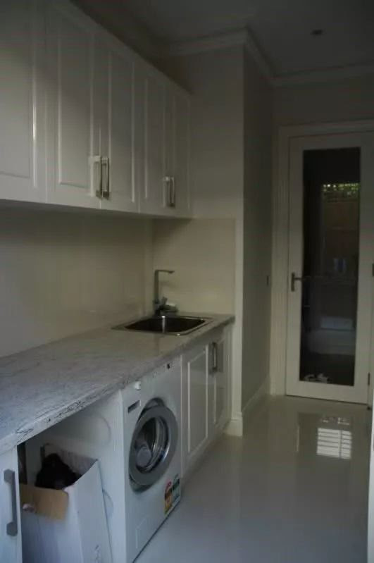

洗衣房

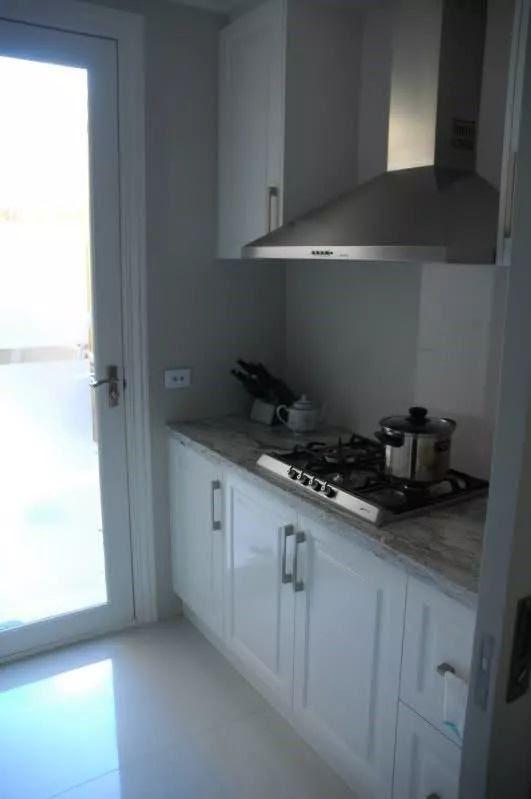

“华人小厨房”,必须滴。

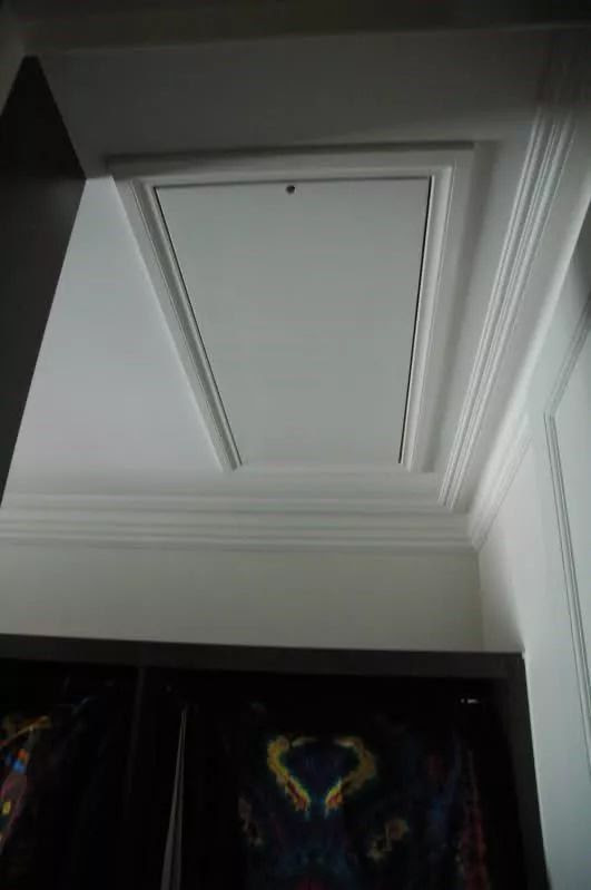

这个是进入屋顶的楼梯,在楼上主人房的衣帽间。在ebay上买的现成,自己安装。只花300刀。不然的话要1000刀包安装,省700刀。

大小吊灯

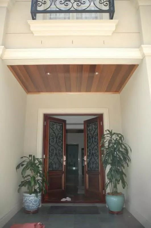

大门口,天花木板是自己动手的。
要用最便宜的材料,造出最贵的效果意图省钱,设计这房子也是builder的先生最初见面时和我说的。很难做到。实际上只能许多事自己动手省人工。
全部油漆工作完成。意味着整个造房工程彻底竣工。
