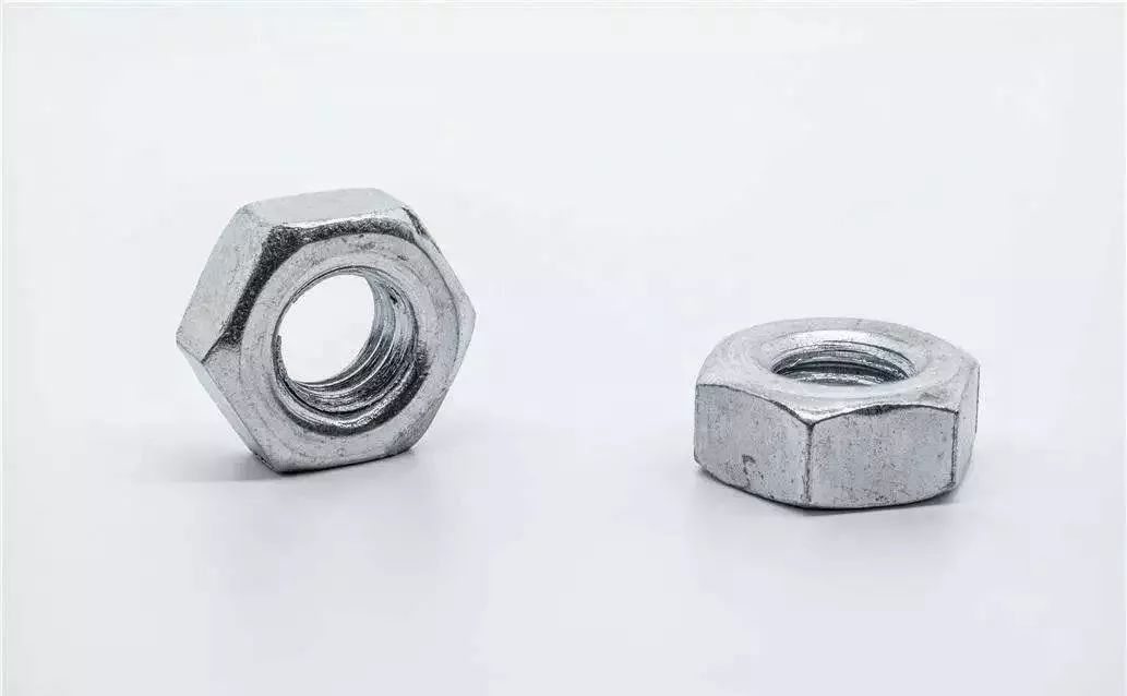

中国的高铁取得了令世界刮目相看的成绩,然而,小小的螺母却不得不采用进口的,那就是只有45名员工的小企业日本哈德洛克(Hard Lock)工业株式会社的永不松的螺母。
高铁运营时,高速行驶的列车和铁轨不断接触,形成的震动非常大,一般的螺丝在这种震动中会被震松震飞。不想被震飞,那么就需要螺丝和螺母丝丝入扣,永不松动才行。
这个要求看起来很简单,但是要满足它并不容易。世界上做螺丝螺母的企业可以说是多如牛毛,但是能生产这种永不松动的螺母的企业屈指可数。

“Hard Lock螺母”的构思十分简单,就是在螺母与螺丝之间揳入楔子以发挥防止松动的作用,如下图所示。但是,若在施工现场将楔子一一揳入要使用的螺母,则既没有效率也不现实。怎样才能使螺母具备有楔子的功能呢?若林进行了一番冥思苦想。
他想到的方法,是在一个螺丝钉上使用呈“凹”“凸”形状的两种螺母。下方呈凸状的螺母,在加工时中心稍许错动(偏心加工),起到楔子的作用。上方呈凹状的螺母,则不作偏离中心的加工(圆形加工),于是形成了锤子揳打楔子的功能。如图所示,这样的两个螺母合二为一,松动问题就迎刃而解了。
