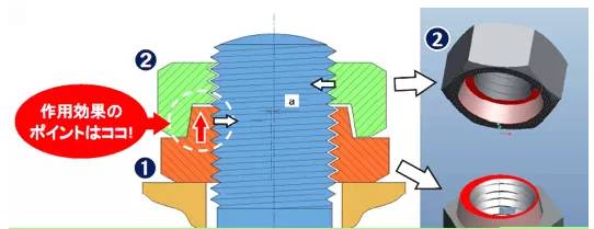

“Hard Lock螺母”的构思十分简单,就是在螺母与螺丝之间揳入楔子以发挥防止松动的作用,如下图所示。但是,若在施工现场将楔子一一揳入要使用的螺母,则既没有效率也不现实。怎样才能使螺母具备有楔子的功能呢?若林进行了一番冥思苦想。
他想到的方法,是在一个螺丝钉上使用呈“凹”“凸”形状的两种螺母。下方呈凸状的螺母,在加工时中心稍许错动(偏心加工),起到楔子的作用。上方呈凹状的螺母,则不作偏离中心的加工(圆形加工),于是形成了锤子揳打楔子的功能。如图所示,这样的两个螺母合二为一,松动问题就迎刃而解了。
但是,你就是看懂了这种螺母的原理,也无法生产出来。因为实际的生产还需要特殊的经验,这就是技术,这就是诀窍(knowhow),日本的很多企业都有这种你怎样学也会不会的独一无二的技术。
