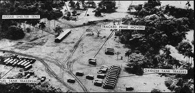

RF-8A侦察机超低空突入古巴境内,空中敢死队
这是RF-8A在300米高度拍摄的照片。
对比U-2在2万米高空拍摄的,图像质量高低肉眼可辨。
关键,U-2还被击落了。
Again.
这种高清晰度的图像情报,美国人称之为“技术情报”,可以分析出目标的技术性能。

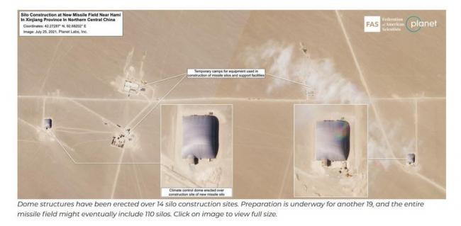

举个例子。请看我国西北风电场施工时的卫星图片。
为什么要使用充气帐篷?除了获得适宜的施工条件外,很重要的原因是遮蔽窥伺者的视线。如果让别人拍到了发射井的高分辨率照片,就有可能获得混凝土壁厚度的数据,进而就能根据其他数据,估算出发射井的抗打击能力,从而确定核打击方案。

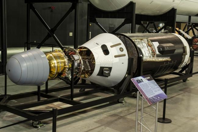

2011年公开展出的KH-7
美国空军这次改革了,不用之前一直采购的爱泰克公司的相机,而是选用伊斯曼·柯达公司的。
KH-7首开采用反射光学系统的先河。它可以把镜头做大、焦距做长,同时体积还能缩小,而且还没有色散。好处很多。
苏联用巨大笨重的折射式系统用得很上瘾,很多年之后,才用上反射镜系统。
另一项变化是采用缝隙相机。
一直到KH-4,采用的相机都是很笨的方式,旋转整个镜头组,扫过胶片成像。镜头组非常重,所以驱动它的电动机功率很大。这俩一块运动,造成巨大振动。拍过照片或者视频的人都知道,不能手抖。讲究画质的要使用三脚架,就是为了避免人为振动。这倒好,主动加剧振动,画质自然不好。
缝隙相机,或者叫推扫式相机,就温柔多了:相机不动,胶片动。
胶片总比镜头组轻多了吧,所以胶片和卷片机制造的振动也就小多了。带来的好处就是相机结构简单、振动减小、成像清晰度提高。
KH-4的分辨率按批次提升,从1962年的5.1m,提高到1963年的2.7m,再到1967年的1.8m。
KH-7最初的地面分辨率为1.2米,这是1965年。到1966年已提高到0.6米。

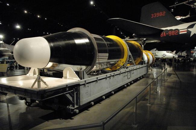

到了KH-8,又有改进。
2011年公开展出的KH-8

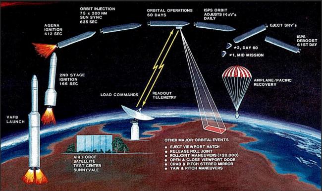

第一颗KH-8,1966年7月29日,用大力神3火箭发射。
侦察卫星要想获得清晰图像,涉及因素很多。
必须准确掌握卫星高度和速度,所以地面测控系统能力必须很强。比如美国想获得我国地面目标的清晰高分辨率图像,必然要掌握在我国上空时,卫星的精确速度、高度、指向、姿态稳定度、镜头温度、变形度等指标。同样,我国卫星也得有这个能力。
一开始,KH-8的地面分辨率应该和KH-7相当,后来逐渐提高到15厘米,直至达到6厘米的精度。这可能是卫星侦察史上最高分辨率了。
为了达到这个分辨率,KH-8要“俯冲”到距离目标130公里的高度,拍摄完成后,阿金纳上面级启动,推回运行轨道。后来的美国光学侦察卫星都过于庞大,无法达到那么低的高度拍照。一是因为推进剂没那么富裕,二是低轨道大气等各种扰动很多,成像条件很差,要想成像清晰,必须付出极大代价。
高分辨率侦察照片的价值不仅在于它们所显示的细节,还在于它们增强了低分辨率照片的价值,可以识别出低分辨率照片中模糊的物体。
从1969年10月第23颗KH-8起,开始使用2个胶片返回舱。
左侧头部是2个胶片返回舱。右侧黄色部分显示光路设计。
这样就让美国人仅用一颗卫星就获得了两颗卫星的侦察能力。不,甚至更好。因为之前的任务都是以周计,之后就逐渐过渡到以月计了。
