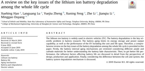

另外,從電池壽命角度來討論,可以參見一下2019年歐陽明高院士團隊發表的一篇論文(第一作者為清華大學汽車安全與能源國家重點實驗室的Xuebing Han,從網上查詢中文名是韓雪冰。幹嘛要寫成英文論文呢?要搞清楚中文人名是誰還要費半天勁)。論文的中文意思識是“鋰離子電池全生命周期衰減的關鍵問題綜述”。
清華大學汽車工程系副教授韓雪冰
論文中圖19(b)是電池壽命與充電方式之間的關係。DOD是指放電深度(Depth of discharge),簡單來說就是用了多少電的比例。例如,假設你的純電動車續航是500公里,某次充滿電後用了200公里,剩下300公里,那麼放電深度就是200/500×100%=40%。上面圖19(b)橫軸是DOD,指每次充電時都在這個DOD進行充電。縱軸是電池壽命,用等效的100% DOD循環次數表示。例如,假設你每次都是DOD為40%時進行充電,那麼重複2.5次就相當於等效的1次100% DOD循環(2.5×40%=100%)。從上圖可見,當DOD為80%時(相當於每次放電到100公里,剩餘電量指示20%再進行充電),電池壽命為2500多次循環。而當DOD為40%時,電池壽命最高,約為8000次,竟然相當於DOD為80%時的3倍以上。DOD為20%或50%時,有所下降,但下降得也不多,約為7000次。DOD為60%時,電池壽命更低一些,約為6000次。
所以,純電動車的充電習慣不同,對電池壽命的影響差異是非常大的。這提示了剩餘電池的續航里程不要低於一半時就可以進行充電,對電池壽命最好。DOD超過60%(相當於剩餘電量低於40%)再充電,電池壽命會急劇降低。所以,使用純電動車養成隨用隨充的習慣是很重要的。在高速公路上只要進服務區就充電,每次不要超過20分鐘。這需要形成一種文化。在高速公路上充電超過20分鐘是“很不文明”的表現,尤其當有其他人等待充電的時候。
續航里程對電池壽命的影響有兩個方面。一個是同等行駛里程需要的充電次數更多。例如要開10萬公里,續航里程為500公里的車等效100%DOD的充電循環次數需要200次,200公里續航里程則需要500次,電池壽命消耗得更多。另一方面,續航里程更長的純電動車更容易控制在剩餘電量為50%以上就進行充電,而續航里程更短的車就很容易將剩餘續航里程開到40%以下了。當然,只要人們理解了以上使用習慣,就可以使純電動車的鋰電池壽命更長。
假設你的純電動車續航里程是400公里,只要你按照上述最佳充電習慣進行使用,即使按7000次壽命進行計算,電池可以行駛280萬公里,遠遠超過任何車本身的壽命,根本就不存在換電池的成本問題。

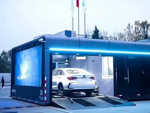

蔚來在高速公路上建設的私有換電站
目前的充電網絡之所以可以成功的普及,是採用GB/T 27930-2015國家標準。這樣,首先經營充電網絡的企業是獨立於新能源車廠的,其次生產充電設備的廠家與新能源車廠家相互可以獨立。這樣,所有不同廠家的不同型號新能源車、都可以在所有充電經營者使用的、所有不同廠家生產的充電設備上進行充電。
2021年11月1日,中國開始實施換電的第一個國家標準GB/T 40032-2021《電動汽車換電安全要求》。但這個標準只是對換電的安全性進行了規定,遠遠沒有將整個換電產業標準化。要實現換電的普及,需要使可換電的電池模塊具有互換性。也就是實現:
