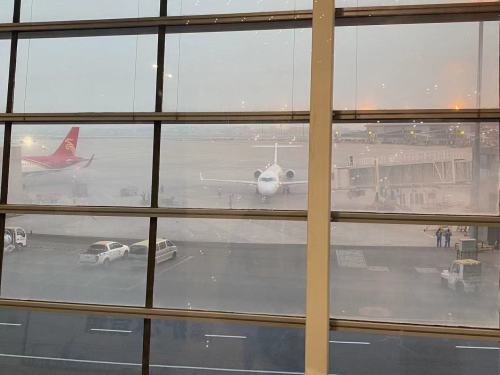

登机口拍张照片,和隔壁深航的波音737比起来,ARJ21-700确实是有点袖珍的感觉哈~~  完全没有宣传照上的那种帅气。

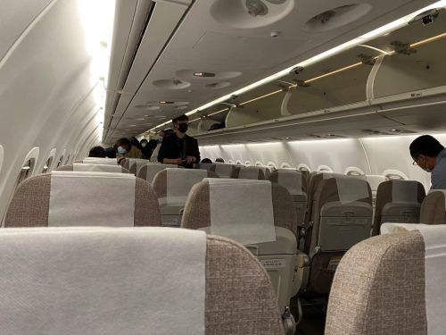

第一个登机,进入客舱的第一感觉是和波音737、空客320相仿,单通道飞机,左二右三的座位布局。 通道宽度略窄了一点点,但感觉不明显,机舱内高度挺舒服的;  我预定的是后舱左侧靠窗座位,坐下后膝盖并没有顶到前座位,用汽车的话说“轴距还可以”。

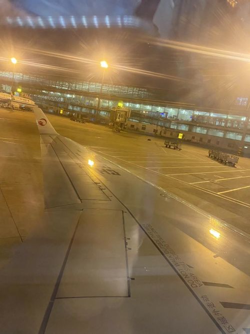

机翼伸出去不够笔挺,还略微下坠...  从我排座位看出去坡度明显哈~~
ARJ21的座位靠背的厚度和舒适度就差了一些,厚度不足,靠上去略硬,还能接受。  和新款的空客波音比起来,基本功能有,但椅背显示屏什么的就别想了。  好在是短途飞行为主,问题不大。头部的空调风口设计还合理,不过头灯的位置略有偏差:我看书的时候打开顶灯,发现照射位置是我的头顶,应该在我的身前才对啊,谁把书举在头顶上看啊...... 照射位置略偏后了一点。 这一点应该和座位布局有关,如果是78座,前后尺寸微调,应该感觉更好。 这班飞机是90座,所以全是经济舱,没看到商务舱痕迹。

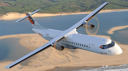

ATR72这款飞机最近几年臭名昭著,无论尼泊尔还是台北... 其实作为支线客机性能还是很优秀的,成员80人,舒适度也可以接受。关于安全性能,呃,就见仁见智吧。
我只是在印尼转飞去潜水的时候坐过1-2次,感觉机舱内较为炎热,而且噪音比较大(比ARJ21大)。  还有一个缺点,涡轮螺桨发动机,航速只有500公里/小时,如果超过1000公里的航程,恐怕就有点吃力了。飞行高度不足,也会更多受到气流颠簸影响,舒适度大打折扣。
再加上有些个不靠谱的机长,总是喜欢玩顺桨...

机翼有所下垂是正常的,所有飞机都一样,复材飞机更加显著。起飞后,机翼就“扬起来”了。这里面的气动弹性是个大学问,刚度不能太低,但太高就重量、成本都上去了。
