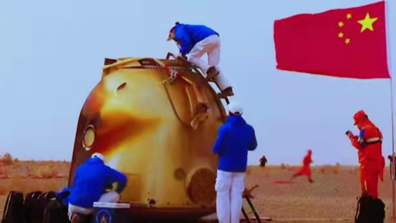

2022年4月16日09时56分,装载着我国三位航天英雄的神舟十三号航空飞船返回舱平稳地降落在中国东风着陆场,三位宇航员出舱后均表示感觉良好,这一消息值得全体同胞为之欢呼,要知道,返回舱回归的这一路上可谓是历经磨难,在这“九九八十一难”中,最为危险的就是——“黑障区”,它甚至被称为宇航员返回地球的“黑色五分钟”。
