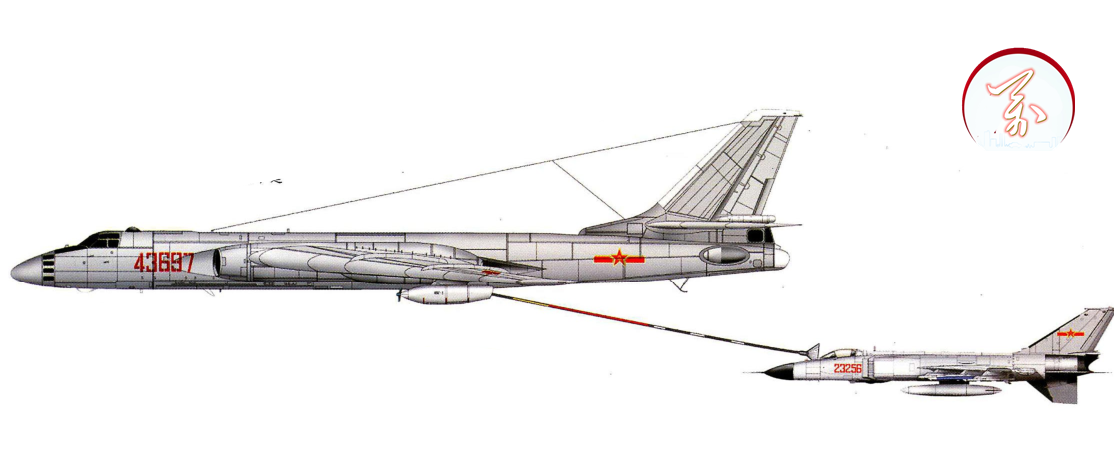

如果歼-8B战斗机能用空中加油增加30%~40%作战半径。将会达到1200公里,基本上可以覆盖南沙,对南沙防御力提升是非常明显的,研制加油机成为重点项目,首先计划用运-8运输机改装,但-8运输机正常飞行速度是450千米/小时,歼-8B战斗机则是600千米/小时,空中加油时只能选择500千米/小时,这对两者来说对接较为困难,最终取消这个方案而改用轰-6中程轰炸机,轰油-6加油机在研制加油吊舱的输油软管的电源、管路输送控制,燃油泵控制装置和收放机构时遇到了大困难,
在一一被解决输油软管收放卡阻、电力中断、燃油输出压力不稳等问题后终于在1992年完成研制,定型为RDC-1加油吊舱,吊舱长约3.5米,最大直径0.47米,全重500千克,同时用全新生产的轰-6中程轰炸机重新设计了内部燃油输送管路,增加了电力和液压控制装置,安装了两个加油吊舱,弹舱改装为5吨的燃油舱,机尾的23毫米航炮塔改为加油操纵员舱,1997年完成定型试验,随后以每年2--3架的速度批量生产,一共生产了20多架,组成了一个独立的加油机团,
从200公里到2000公里,三十年来中国空军作战距离的巨大变化

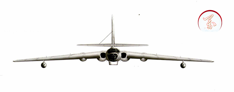

轰油-6加油机全机最大载油量35吨吨,轰油-6加油机飞行到1200千米需要消耗18吨燃油,1500千米作战半径时可供加油量10吨,1000千米作战半径时可供加油量18吨,输油软管长18米,直径为250毫米,输送压力0.30兆帕,每分钟输送1500升燃油,3分钟就可以为歼--8B战斗机输送80%的燃油,歼-8B战斗机机内油量是4吨,轰油-6加油机1000千米作战半径时可以加满4架歼--8B战斗机的油箱,需时12-18分钟,海军航空兵的轰油-6D加油机则是用10架早期服役的轰-6D轰炸机改装而成,除了不是重新生产的之外其他设备都一样,而且节省一半费用,
不过轰油-6加油机加油量非常有限,只能为2-4架飞机实施一次性空中加油,而且加油量受到限制,一架苏30MK2的载油量达到9.5吨,因此要为苏30这样的战斗机实施加油,只能为4架进行一次4吨左右的加油量,这基本上不具备重大战术价值。而美国加油机最大载油量达到90吨,1000千米作战半径时近60%到70%的燃油可供加油,因此轰油-6加油机只能支持少量战斗机(32架歼10战斗机的24小时4机巡逻需要8架轰油-6加油机支持),使用效果和成本非常不理想。
