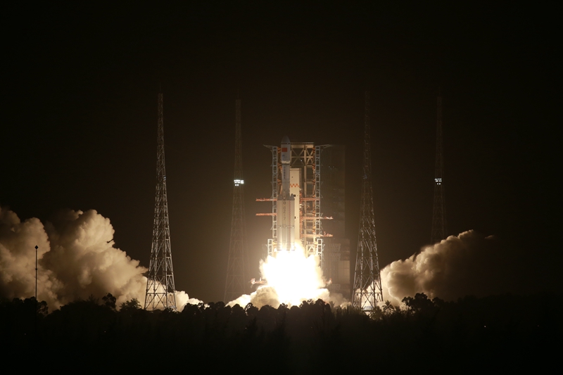

5月29日20时55分,长征七号遥三火箭在海南文昌发射场点火升空。郭文彬 摄
