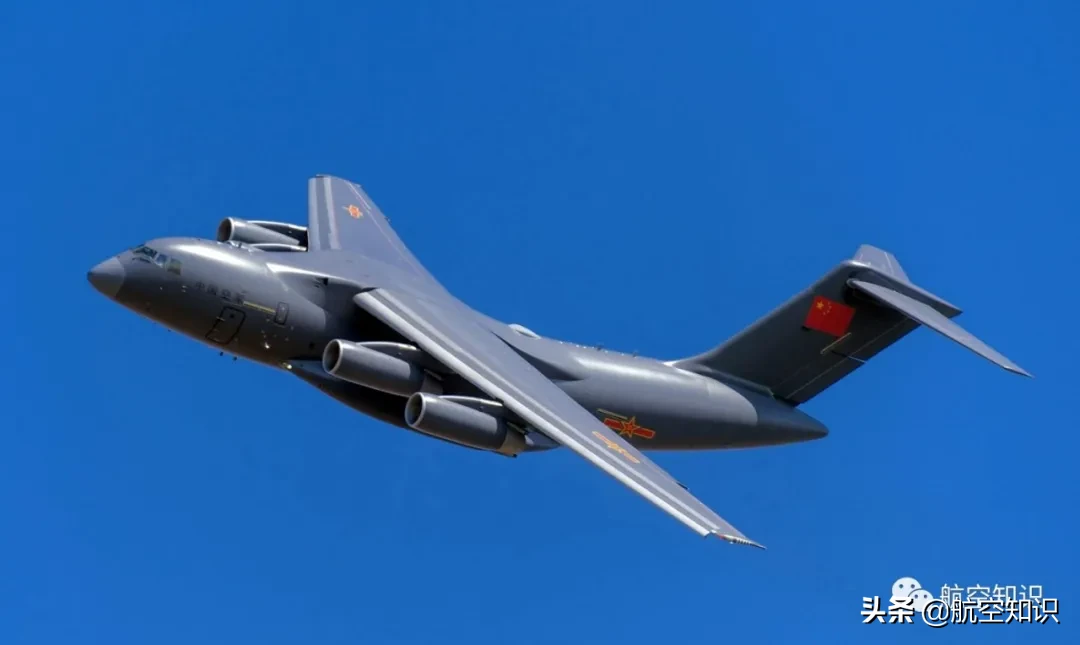

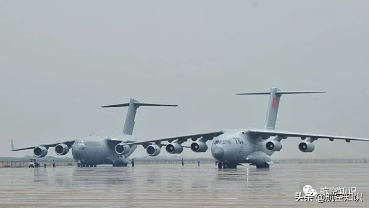

运-20和C-17在外观上相似,实际上貌合神离,在设计上有很多细微但关键的不同。运-20在设计上结合了一些伊尔-76上的有用做法,在使用上与C-17也不同。

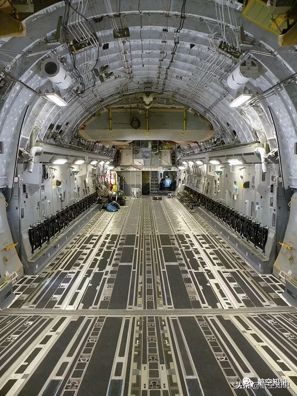

运-20的机翼与机身结合部形成明显的隆起,C-17的结合就比较平顺。这不是运-20的设计水平低下,而是对机舱内顶板高度的考虑。C-17没有隆起,但翼盒穿过机体的部位造成机舱顶板降低,形成C-17机舱里前后高、中间低的局面,对长大货物的高度限制较大。运-20的机舱高度在全长里都是一样的,就没有这个问题,代价是隆起增加了一点巡航阻力。

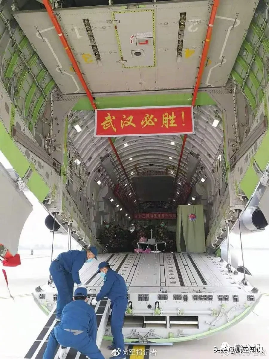

但运-20(上)的机舱空间完整,在全长内高度一致;C-17(下)机舱中段的天花板较低,影响长大物资的运输,

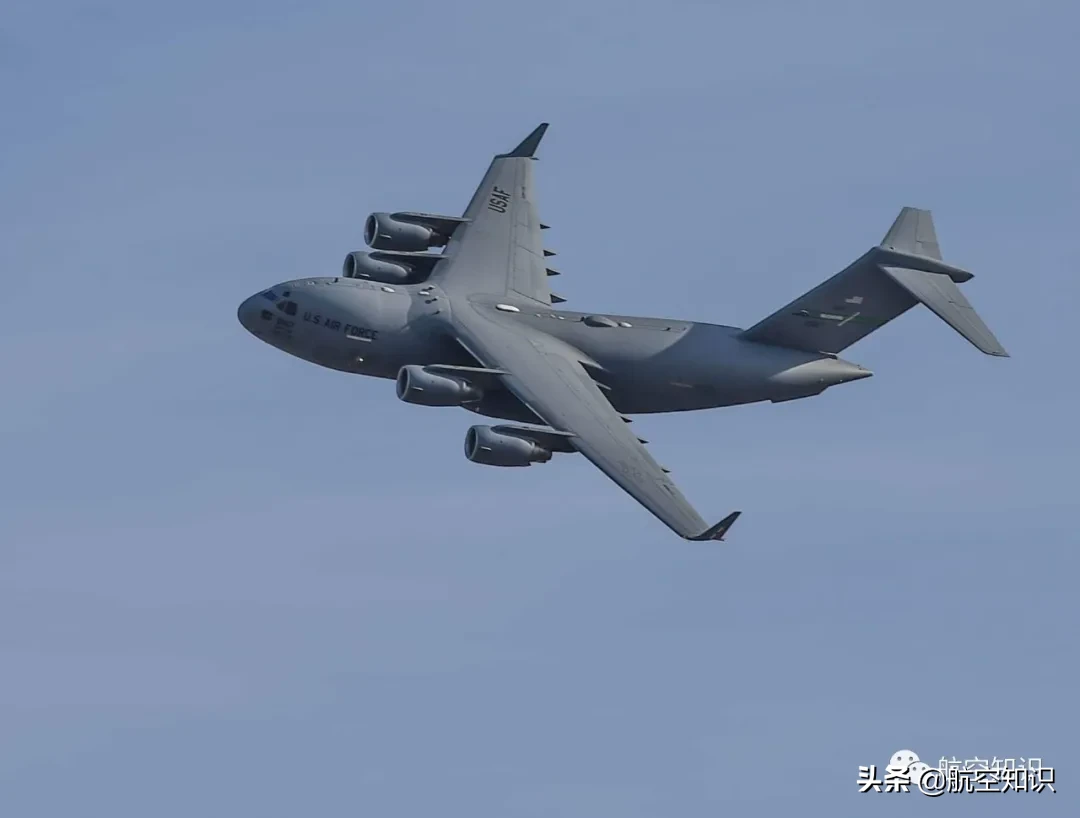

运-20和C-17都是翼下发动机,但运-20的发动机位置更低
运-20 vs. C-17,看似外观相近,实则貌合神离

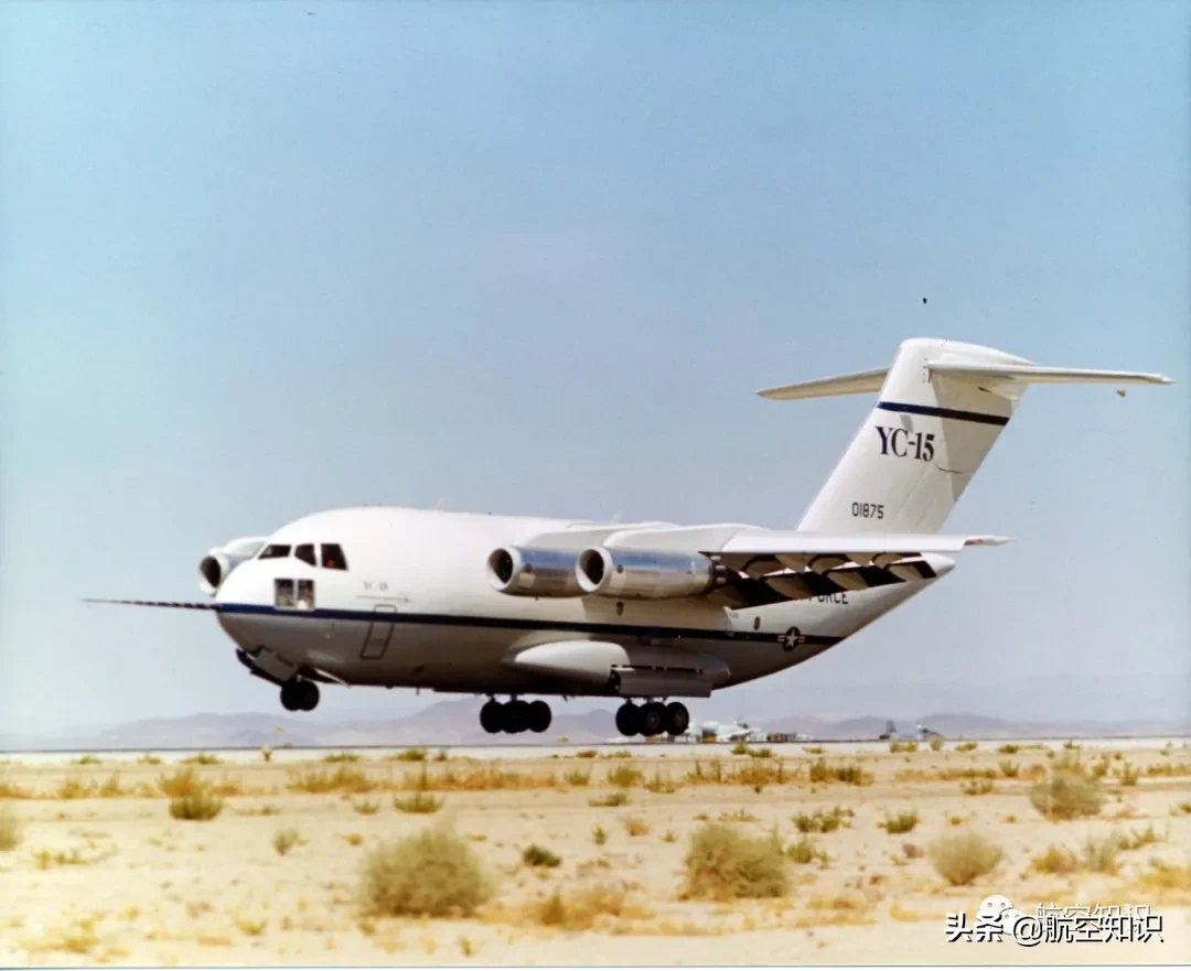

C-17的喷气襟翼来自YC-15,注意发动机的推力线和襟翼的位置
运-20和C-17都是翼下发动机,但运-20的发动机位置相对更低,这是因为两者采用了不同的增升机制。C-17采用喷气襟翼,发动机的推力线很高,大面积襟翼放下后,直接处于喷流的冲刷之中,产生强大的额外升力,缩短起飞、着陆距离。这是从70年代美国空军“先进中型短距起落运输机”(AMST)项目中麦道YC-15的技术发展而来的。波音YC-14采用的上表面吹气增升技术更加科幻,但发动机喷流对机翼上表面的长期冲刷容易造成结构疲劳,还是麦道的喷气襟翼技术更加可靠。AMST下马了,但喷气襟翼最后用于C-17了。喷气襟翼的缺点是比较“吃”推力,在喷气襟翼将喷流向下偏转产生额外升力的同时,依然需要有足够的向后的推力,才能使得飞机达到足够的加速。

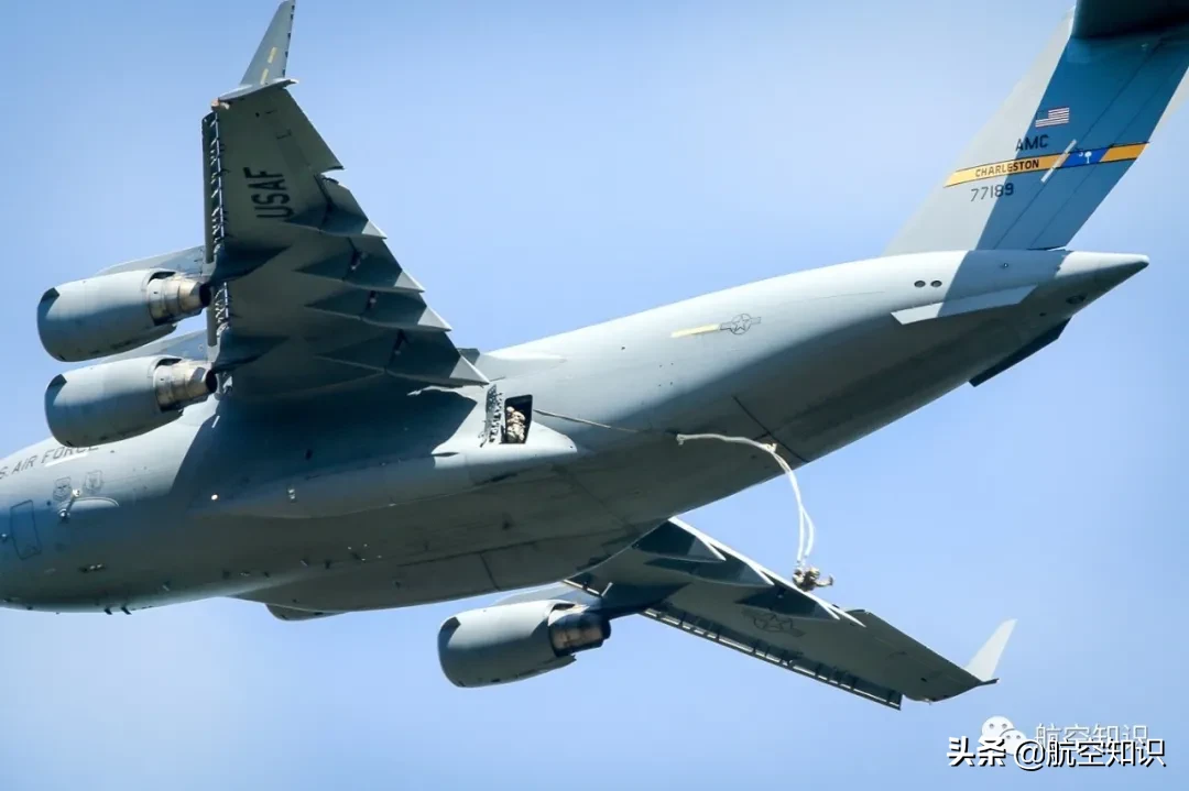

C-17在机侧跳伞时,有扰流板对气流稍作遮挡,便于伞兵跃出;在机翼后的位置也便于下洗气流将伞兵迅速与飞机
作为军用运输机,运-20和C-17都有空投伞兵的任务。两者都可三门四路空投,也就是说,左右侧面加尾门左右侧,可四路离机。左右侧门都在机翼后、主起落架舱后端上方。这个位置便于伞兵离机后,在机翼下洗气流的作用下与飞机迅速分离。C-17的侧门打开时,兼做挡风板,便于伞兵跃出离机。运-20不清楚是否有同样的设计,做到应该不难。有意思的是尾门设计的不同。

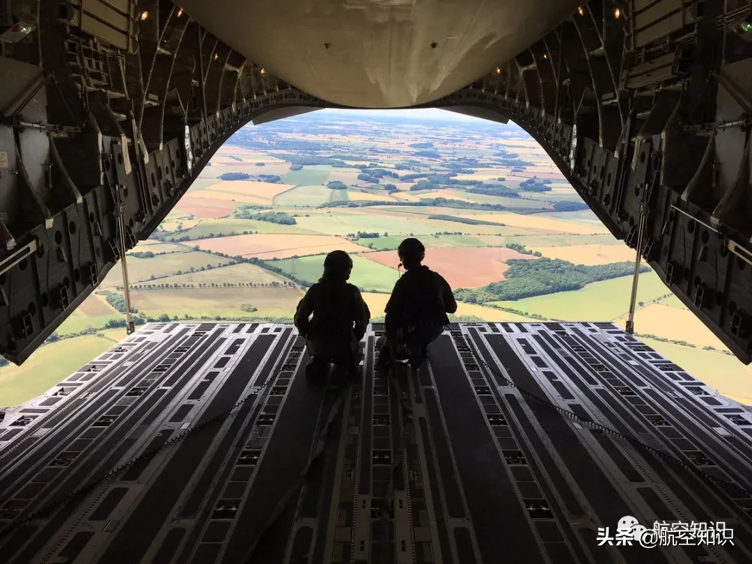

C-17尾门的后段则是单片式

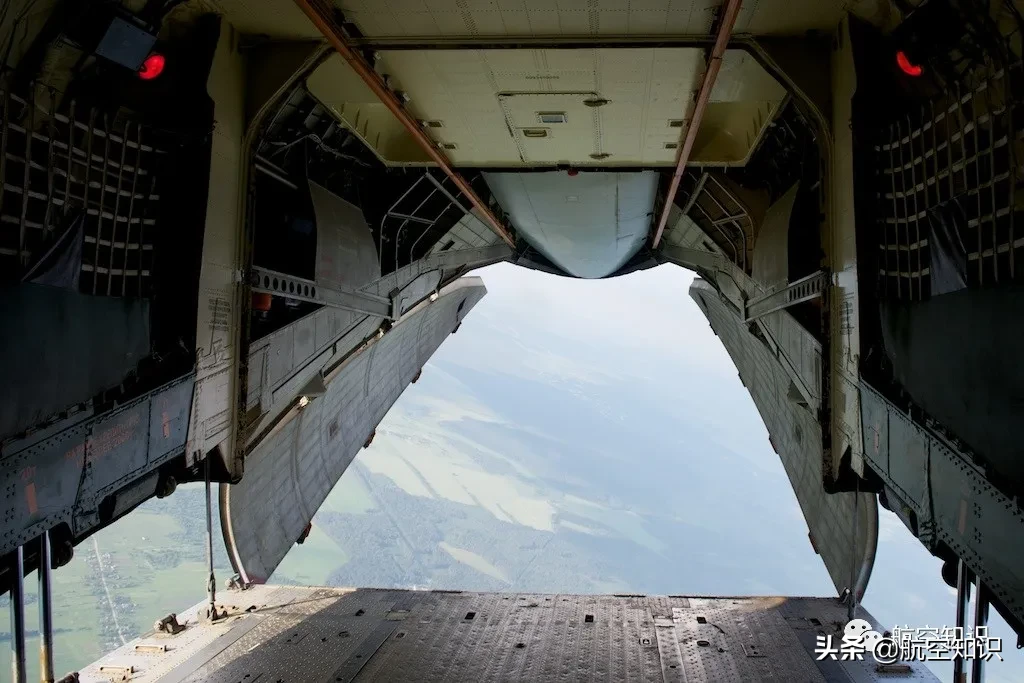

运-20和C-17的尾门都是是两段式,前半可放下兼做装卸斜板,后半打开时增加开度,但两者的做法不同。C-17的后段是单片式,整体向上升起,结构简单、干净、轻巧,但净高限制较大。由于C-17货舱直径很大,这个限制一般来说并不碍事,但还是限制了长大货物的装运。运-20的后段尾门为伊尔-76那样的三片式,结构复杂,重量较大,高空飞行时的密封要求也更高,但中片升高时,吸顶更加紧密,对净高的影响小,有利于充分发挥货舱空间的高度。

另一个不同的地方是,在空中打开尾门进行空投作业时,机尾紊乱气流会对伞兵或者空投物资造成危险。C-17在尾锥下有一对固定的腹鳍,用于整流,但在不进行空投作业的时候,增加巡航阻力。运-20在尾门打开时,侧片的长度和面积更大,整流作用比C-17的腹鳍更好,空投作业更加安全,关门收起后则没有额外阻力。三片式后段也有利于尾锥后段截面更加接近圆形,降低后体阻力。C-17那样的单片式后段使得尾锥后段的截面更加接近鸭嘴形,后体阻力较大。

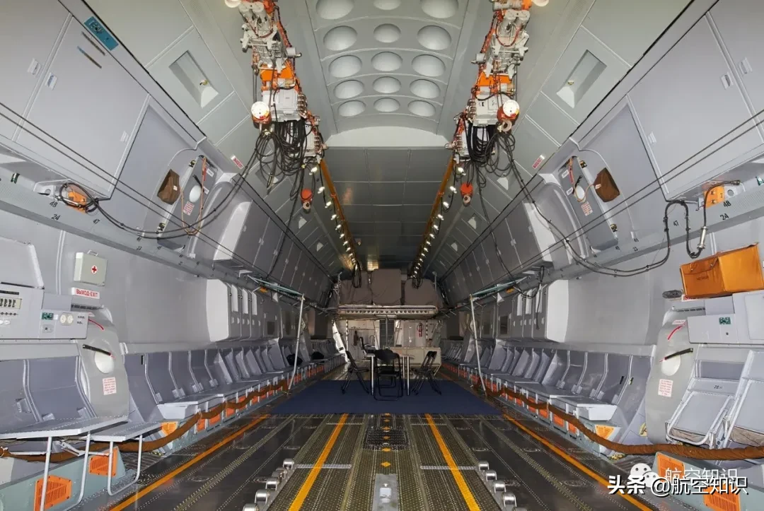

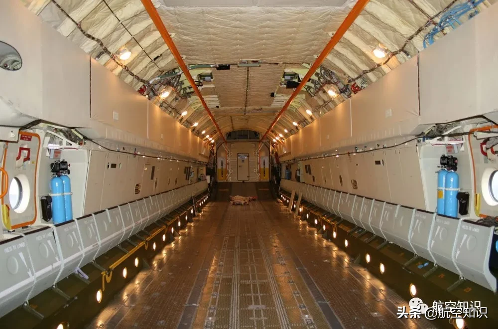

(01)伊尔-76的舱顶有两条导轨,这是给天车用的,运-20也采用了这个设计
(02)这似乎是苏联运输机特有的,这是安-70

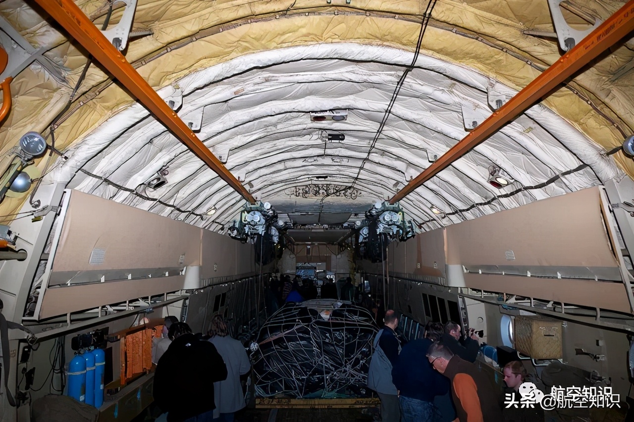

(03)伊尔-76的地板上也有滚轮,便于物资移动

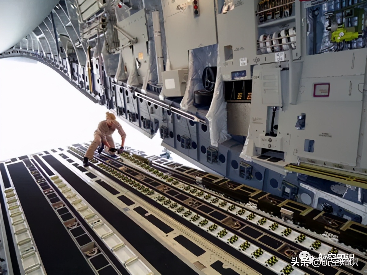

(04)C-17只有滚轮,没有天车
舱内的货物移动系统也不同。大家都用固定货物和车辆用的地板挂钩点,都有地板滚轮(在装运车辆的时候可翻转隐藏),但运-20再次借鉴伊尔-76的先进经验,舱顶还有两条导轨,便于运作天车。天车不是用来吊运东西的,主要是帮助在舱内牵引沉重物资的,包括装卸和空投作业。有意思的是,这似乎是苏联运输机特有的,从安-12开始就就有了,现在中国也“拿来”了,但欧美运输机都没有,不管是美国的C-130、C-141、C-5、C-17还是欧洲的“协同”、A400M,这对强调效率、人机和自动化的欧美很不可思议。C-17反正也不能用导轨和天车,中间较低的顶板决定了即使用天车,也得分段,使用会很不方便,索性继续人拉肩扛的老传统了。
