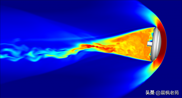

飞行体的速度超过音速时,飞行体对前方空气的压力产生激波,好像顶着看不见的锥形伞面前进一样。“伞面”之后则是低压区,气流速度大大降低,理论上降低到亚音速。在理论上,激波的密度无穷大。激波也是良好的导热体,而且激波“伞面”后的气流温度也大大降低,气动加热和导热通过激波进行,所以激波本身也是防热设计的关键部分。
在速度达到M5-6以上后,这就是高超音速了,气动加热使得空气的热力学性质与气动性质交互作用,比如温度升高导致空气的密度和粘度变化,而本来就稀薄的高空空气密度使得空气分子之间的相互作用从连续介质向相互独立的粒子转化。这使得传统的仅仅考虑气动现象的飞行器设计不再管用,而需要围绕空气热动力学(aerothermodynamics)建立全新的理论和设计框架。

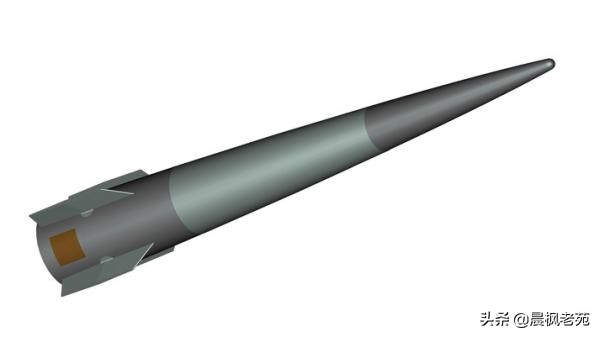

高超音速时代的双锥体可以与超音速时代的矩形或者半圆进气口类比,两者都是通过简单几何形状对复杂流动现象进行简化的做法,使得理论分析和设计难度降低到可控的水平,但性能也因此受到限制。

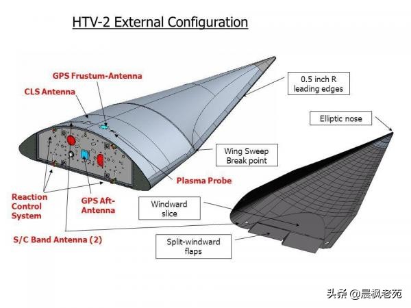

东风-17采用复杂形状的扁平锥体,好似平放的箭簇。这也是HTV-2的基本形状。不同的是,东风-17的扁平锥体具有像大边条一样的侧棱,而且弧线侧棱过渡到直线侧面时有尖锐的转角,而不是圆弧过渡。侧棱的后部当然是用于气动控制的舵面,而HTV-2是没有气动控制面的,使用液氮气化产生的高压气体驱动的反推力发动机。

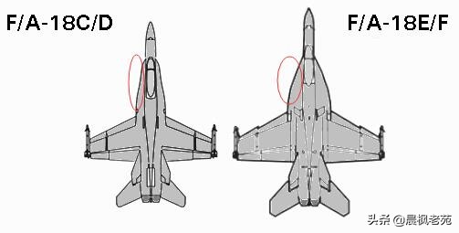

边条在飞机上早有使用。SR-71就有从机头开始的大边条,F-18则开始了大边条在战斗机上的使用。SR-71的大边条用于在M3时产生额外升力,改善升力分布,降低配平阻力。F-18的大边条则用于在大迎角下产生涡升力,提高机动性。貌似相同的大边条有很不相同的作用,但有一点是相同的:除了大边条到机翼的转折,边条前缘是圆滑的弧形。SR-71是简单弧形,F-18经典型是S前缘的复杂弧形,F-18E回到简单弧形,但更加宽大饱满。F-18经典型的S形是为了降低大边条的作用,在大边条气动特性还没有完全掌握的时候,保守一点好。到了F-18E时代,麦道对大边条的气动特性更有信心,更加宽大、饱满的大边条的效果更好,不利影响则已经完全理解,可以有效控制。

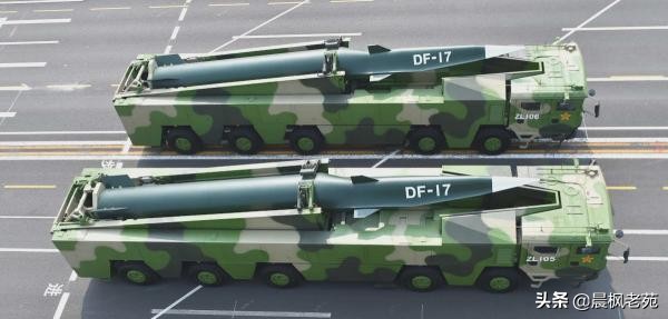

但东风-17的大边条更像苏-27的,换句话说,大边条的效果没有F-18经典型的S形或者F-18E的简单弧形强烈,但在过渡到弹翼之前有一个突兀的转角。老话说,反常即妖。一点没错,因为东风-17的大边条既不是SR-71那样用于改善升力分布,也不是F-18那样用于产生涡升力,而是用于产生乘波体的激波升力。
据报道,东风-17在60公里高度起滑,起滑速度M10,滑翔到1400公里处存速M4,然后启动火箭发动机短暂加速后再次转入滑翔,在1700公里射程终点处依然保持较高的存速。换句话说,除了上升段和“补速”前的这一段,东风-17在整个射程里都是高超音速的,因此没法用传统的机翼产生升力,只能用乘波体。高升力、低阻力、高滑翔比(滑翔距离与高度损失之比)的高超音速飞行体是世界级的难题。
乘波体“坐在”激波上,或者说激波像钢制平底船体一样,船底托起乘波体。由于这是用“平底”产生升力,而不是用“排水量”产生浮力,什么形状都只有平底部分管用。而且不仅要产生足够的升力,还要避免过度的阻力。双锥体产生的还是锥形激波,有多宽就有多高,所以升阻比很快就碰到了天花板,尽管张开的“尾裙”产生额外升力。用于再入-拉起够用了,但要在大气层内远程滑翔就很吃力。HTV-2那样的箭簇体产生扁平的激波,这是在正确的方向上了。
但HTV-2还比较保守,主要用反推力发动机控制姿态。弹底尾部的两片式襟翼位置不好。乘波体就是靠“坐”在激波上形成升力的,弹底襟翼要工作,就与激波打架了,互相干扰。而且这两片襟翼的横向力矩不足,只有有限的横滚控制能力;纵向更是只能产生低头力矩,难以产生抬头力矩,控制能力更加不足。

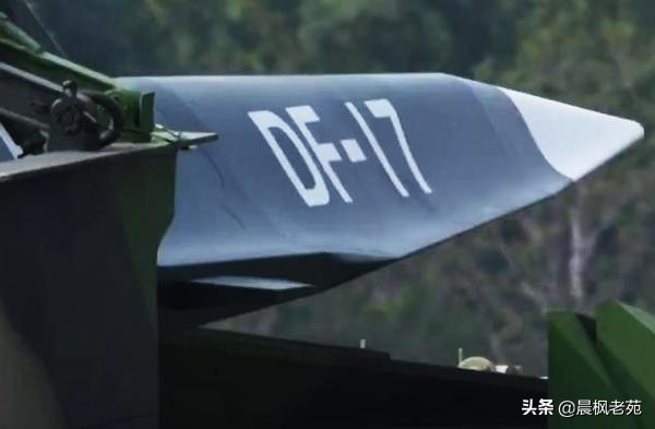

但这不是像F-18的大边条,不直接产生气动升力,而是形成扁平和向两侧延申的激波。箭簇体本来就有向两侧延展的扁平激波,但更像是拖在身后的扫把。东风-17的大边条向外弯曲,这微微一拐就倾城了,把本来拖在尾后的扁平激波大大拉开,刀形激波与弹底激波连成刚硬的整体,充当“虚拟机翼”,产生升力。那个神秘的转角则加强侧激波的能量(换句话说:刚度),并精确控制激波的形状。相比之下,HTV-2的两侧边缘基本上是简单直线,气动设计水平的差别不言而喻。
超音速飞行的一般难题是避免不必要的激波,但也有有意用激波控制达到某种目的的,多波系进气口是有意的激波控制的例子,东风-17是又一个有意利用激波的例子。速度越高,大边条产生的刀形激波的后掠角越大,“刀身”也越薄,使得“虚拟机翼”还具有天然的“变后掠角”和“变厚度”的效果,自动适应高速的减阻要求和低速的增升要求。
刀形激波还把弹翼“掩护”在低压区里,这就是东风-17的两侧弹翼必须在大边条转角的一段距离之后的道理。亚音速状态下的气动控制面设计是很成熟的技术,使得传统弹翼可以有效地行使气动控制作用,控制精度有望比HTV-2那样的反推力控制有数量级的提高。

侧面大边条的两处转角,可以改变侧面的激波形状,从而让舵面能够在激波后面的亚音速气流中工作,这就解决了高超飞行器的控制难题
