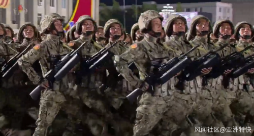

除了这两种飞机,朝鲜还出动了雅克-18教练机和安-2运输机,在夜间它们排成朝鲜劳动党党徽和75字样,同时也发射了焰火。整个视觉效果和北京奥运会开幕式上由焰火组成的脚印,或者近年来我国举办重大庆典活动中常用的无人机排列图像和发射焰火的做法相似。不过,朝鲜的技术能力,这些都是依靠飞行员的严格训练和周密准备、彩排做到的,难度比组织无人机在空中排字可要高多了。 虽然从现场画面也可以看出,朝鲜的编队飞行并未如我国国庆阅兵空中梯队那样做到米秒不差,其排列的图案在空中飞行中也出现了一些小的瑕疵,但这仍然展示了朝鲜人民军空军近年来的巨大进步。夜间组织不同机型以精密的密集编队进行飞行本身这就不是一支训练时数不足,或者保养水平不行的空军能做到的事情。 这是我们可以从中看到的一点“门道”。 说过空中梯队,我们再来说说他们的徒步方队。 这次朝鲜人民军的徒步方队从身上的服装到手中的武器都是精心准备的,每个方队都根据其所代表的军兵种或者部队所承担的任务类型,配备了安装不同配件的武器。其中比较引人注目的包括一种新型的无托式步枪,显然是以88式步枪为基础发展的。 不过这次的阅兵式上没有出现2018年朝鲜阅兵式上出现过的朝鲜版先进步兵战斗系统,这可能表明朝鲜和其他研制了类似武器的国家得出了相似的结论,就是这套系统虽然确实非常有用,但似乎在现代技术条件下还不能取代士兵手中的突击步枪作为普遍配发的武器。对于步兵来说,单兵战斗系统中单兵信息获取和先进网络通信系统比这种科幻步枪更有用。

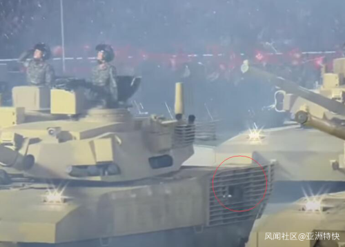

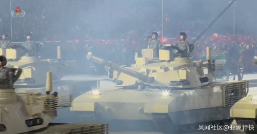

相比之下,2018年朝鲜阅兵式上展示了3种坦克,是我们熟悉的“先军915”、“天马”和一种两栖坦克。 这其中最先进的“先军915”采用6对负重轮,基本构型类似俄罗斯T-72坦克,而“天马”则是从T-62坦克基础上继续改进而来。 因此朝鲜这次展示的新型坦克的7对负重轮就非常特别了,俄罗斯的T-14“阿玛塔”主战坦克也采用7对负重轮,战斗全重58吨。而我军的99A坦克战斗全重56吨,但用的还是6对负重轮。 这样看来,朝鲜这种坦克的设计战斗全重,可能在55-60吨之间,这已经足以让它安装比T-72更强大的装甲和武器了。 我们知道,冷战期间,苏联为了限制朝鲜人民军发展进攻能力,没有向朝鲜提供大量的坦克和履带式步兵战车,因此朝鲜的坦克长期只能在T-62坦克基础上继续发展,而其履带式装甲车辆的技术源头则可能是我国的63式装甲输送车。 不过苏联解体后朝鲜从不同渠道获得了较多的T-72坦克的相关技术资料,因此“先军915”坦克一般被认为是一种T-72和T-62坦克技术结合的产物。 而这种新型的7对负重轮的坦克,可能是朝鲜在先军915坦克基础上进一步发展而来。 从阅兵式上坦克行进中炮塔晃动的情况来看,它的炮塔可能是在先军915坦克的卵型铸造炮塔外面安装较轻的附加部件而来。 这种新型坦克的炮塔外的附加部件使得它的炮塔看起来接近于美国M1“艾布拉姆斯”,同时又效仿我国99A坦克,在火炮根部和炮口安装了附件装置,炮塔上装了三个方盒子,从其安装位置看,应该是炮长瞄准镜,车长周视镜和遥控武器站,但是这些方盒子方方正正,缺乏细节,尤其是车长周视镜看起来似乎也并不能360度旋转,很可能真的只是几个盒子。 此外,这种坦克的火炮没有热护套,却安装了似乎是用于测量炮身弯曲的激光装置,其具体的用意令人有些迷惑了。当然,从坦克行进间炮管的晃动来看,这甚至可能不是一门真的火炮…… 在它的炮塔根部模仿俄罗斯T-14坦克安装了几根似乎能覆盖车体前方90度或120度范围的管子,在T-14上,这是新一代的“阿富汗石”主动防护系统,其原理是利用车体上安装的小型相控阵雷达探测敌方来袭的弹药,并在合适时机击发相应管子内的防护弹药,形成破片杀伤区,摧毁来袭敌方弹药。 但是我们细心一点就会注意到“阿富汗石”发射器几乎是没有向上倾角,为水平安装,这样可以确保迎击弹药爆炸产生的杀伤区能够覆盖坦克的整个正面,而朝鲜这个新型坦克这几根管子是带有一定向上倾角的,这就有点违背了主动杀伤系统的设计原则了。因此,这恐怕至少不是真正的主动防御系统的发射器。 相比之下这辆坦克上其他令人迷惑的地方就不是问题了,比如炮塔两侧挂上4枚可能是仿制俄罗斯“短号”的“火鸟”反坦克导弹,这不算啥奇怪的,毕竟朝鲜没有获得炮射导弹技术,用这个导弹来顶替一下并不奇怪。 还有一个细节值得注意就是它的车体侧面仍然有T-72坦克的长条型排气口,这就就让人对它抬高的发动机舱设计有点疑惑了。因为即使是坦克两项上我们的老相识T-72B3M用的V-92发动机,也不需要加高发动机舱,而这个长条排气口又表明这辆坦克实际的动力还是这一系列的老朋友,那么为什么要设计成这样呢?再加上它的尾部散热格栅的设计,和先军915一模一样,表明他的发动机很可能还是用的T-72坦克的V-46发动机。
虽然说起来不好听,但这种坦克很可能还只是展示朝鲜人民军对于未来先进主战坦克愿景的一种概念车,我们可以真正从中看到的信息是,朝鲜正在研制一种新的坦克,有7对负重轮,设计战斗全重可能达到55-60吨,要采用新的动力系统,先进的火控系统和观瞄系统,主动防护系统,复合装甲和重型爆炸反应装甲等等等等……但是目前朝鲜实际上只是造出了有7对负重轮的底盘,里面装了一台T-72系列的发动机,能够在阅兵式上开出来转一圈,别的,包括火炮都还只是模型。 从这一点上来说,朝鲜的坦克工业技术,还真不如老老实实向俄罗斯引进了T-72B生产线,然后开始生产外型看起来像T-90SM,但性能其实还是T-72B水平的“卡拉尔”坦克的伊朗了呢。 虽然这十分“面子工程”,但至少这7对负重轮还是可以让人产生一些联想的——假如朝鲜能够获得较为先进的装甲技术和穿甲弹技术、动力和行动系统,以及先进的火控系统和信息化系统,他们造出一种能够抗衡韩国K-1K-2坦克的新型主战坦克,或许也并不是那么不现实。毕竟坦克是朝鲜人民军整个陆军作战系统中相对韩国比较弱的一环,在这方面进行一些积极的发展,至少朝鲜的需求是很迫切的。真正问题,或许只是朝鲜的传统友好大国如何考虑向朝鲜提供这些技术可能造成的影响了吧。 不过坦克显然不是朝鲜这次阅兵上展示的重点,所以这次阅兵没有出现进行更加夸张改进的先军915和天马式坦克,在新型坦克之后,出现的是基于“骏马”轮式装甲车底盘的一种突击炮。

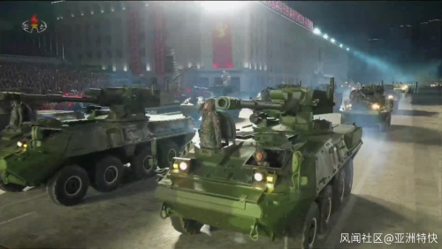

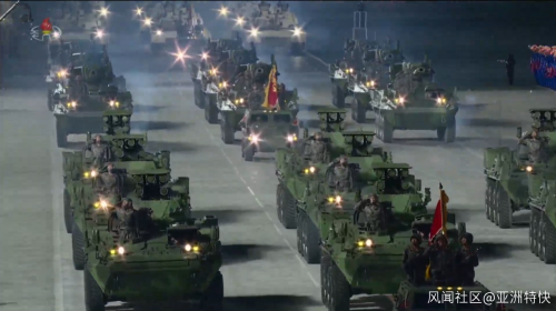

“骏马”是朝鲜引进俄罗斯BTR-80轮式装甲输送车技术制造的,其基本设计和性能自然也可以完全参考BTR-80了。 这次朝鲜展示的突击炮也令人十分惊讶,从其外形来看,完全参照了美国“斯特瑞克”M1128机动火炮系统的设计,在车体上方安装了一个带有尾舱式自动装弹机的炮塔。

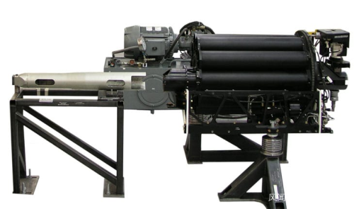

说起来的话,斯特瑞克突击炮的装弹机也不过是个转轮原理,朝鲜模仿一下问题应该也不是很大。但朝鲜这个突击炮用的是一门俄制D-30榴弹炮,也就是说,它用的是分装式弹药,这要用转轮式装弹机就有点麻烦了,没法按照正常的炮兵射击的要求,增减药筒内丝绸药包的数量以达到作为曲射炮兵射击的要求。 从这一点上来看,我猜测这辆自行火炮虽然安装的是D-30榴弹炮,但实际上是当做突击炮,主要进行直射射击,这样就可以在药筒内直接装填固定数量的药包,然后手动把炮弹和发射药筒依次装到装填机内。 这也不稀奇,日本的16式突击炮设计上就强调沿用74式坦克的弹药,不追求穿甲能力,只要求用来支援步兵作战。这个就和朝鲜这个突击炮的思路对上号了。 另一方面,朝鲜的这个自行火炮如何向尾舱装填机补充弹药呢?美国“斯特瑞克”突击炮装填的时候,车体尾部的舱门打开,火炮打到特定仰角,让装填机对准舱门,然后舱门下方有一个备用弹轮,由自动装置向尾舱装填机内补充弹药。 这样就实现了类似“坦克世界”里“弹夹炮”的感觉,可以很高的射速连续发射12发炮弹,然后用几分钟时间,从弹舱内补充12发,然后再继续射击12发。 但是这个过程对于分装式弹药来说是很难实现的,所以除非朝鲜这个突击炮的车体后部里面其实是有两个装填手,和散放的弹丸和药筒,在打完装填机内的10发或者8发炮弹后,舱门打开,两个装填手出来开始装填…… 这画面,想起来有点可笑,但这是我现在能想到的一种比较可行的做法…… 不过除了这一点,这辆车的底盘也是一种基于“骏马”发展而来的新型装甲车,在这次阅兵式中,“短号”导弹发射车也采用了与它同型号的底盘。 与“骏马”或者BTR-80相比,它的改进之处是把发动机从车体后部挪到了车体中部,我们可以从画面中看到车长后方的散热器舱盖。 这两件武器可能还是朝鲜在技术水平不足,又要向国内人民和国际媒体展示朝鲜人民军新面貌的情况下,一种无奈的做法吧。 那么下面我们要说的,还是真东西。

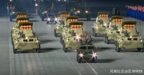

朝鲜这次阅兵式最前面的,很有意思,不是坦克,而是安装了8联装升降式发射装置的“骏马”装甲车,它所使用的导弹看起来尺寸类似于解放军的红箭-10或者以色列"长钉”,属于一种人在回路中控制的远程反坦克导弹,在它的发射装置侧面还有一个数据链天线,可能表明它还是使用无线数据链控制而不是像红箭-10那样拖一条光纤。它的各种细节也比较多,不像前面的坦克和突击炮那样一眼看上去就有点轻飘飘的模型感,而且这种导弹发射车在2018年的阅兵式上也曾露面,应该不至于是假的。
与它一起出现的是和前面的突击炮同底盘的“短号”导弹发射车。 把反坦克导弹放在阅兵式的最前面,列车长觉得这对于朝鲜来说也很合理,因为对于朝鲜来说,其主要对手韩国军队的坦克技术优势实在是非常明显。韩国的坦克技术是美国大力支持的,其K-2坦克可以说是当代国际市场上可以出售的最先进坦克技术的集大成者,在防护、火力和机动三大性能上都完全碾压朝鲜坦克。 因此对于朝鲜人民军来说,一种射程非常远,可以有效摧毁韩军坦克,乃至部署在二线的一些战术目标的远程多功能导弹,是非常有价值的。正好韩国军队也购买了以色列“长钉”导弹,这种武器非常适合三八线战场环境的需要,可以隐蔽在后方发起精确打击。 某种程度上来说朝鲜这种类似红箭-10的新型导弹才会受到如此的重视,毕竟造反坦克导弹还是比造坦克容易多了。 这种导弹发射车采用了在“骏马”基础上发展来的6轮底盘,应该是战斗全重有所降低的原因,这也表明它可能并没有更多备弹,就是发射装置内的8发。不过这倒也不奇怪,作为一种近乎于炮兵武器的导弹,它只需要在二线阵地上活动,也就不必考虑太多有的没的问题了。 在反坦克导弹和新型坦克之后,是2018年阅兵式上也曾亮相的新型履带式自行火炮,它的外型看起来和我国的05式自行火炮或者俄罗斯2S19自行火炮有很多相似之处。 虽然有一些外媒认为它可能使用了155毫米52倍口径,但其依据却是阅兵式画面中出现的一辆这种自行火炮侧面写着“155”,但实际上这个数字只是编号而已,在这辆车的旁边是154、153、152…… 这种自行火炮有意思的地方在于,它的液压复进机的位置。我们熟悉的PLZ-05或者俄罗斯2S19都是把复进机装在炮管上面,而朝鲜这种火炮却和我国的外贸型PLZ-45型一样装在了炮管的下面。 而更奇怪的是在它的炮管右侧上方还有第三根复进机,这又有点接近俄罗斯A-222型130毫米岸炮。 但不论如何,这也算是朝鲜的一种“争气”炮了,毕竟之前朝鲜一直没有全封闭战斗室的比较先进的自行火炮,而这种新型火炮,从其外型看,可以推测是使用加长的T-55坦克底盘为基础,具备类似2S19的自动装填系统的,155毫米52倍径或者152毫米54倍径,或者130毫米的先进自行火炮,让朝鲜自行火炮追上了韩国K-9的水平,确实是一个很大的突破了。
