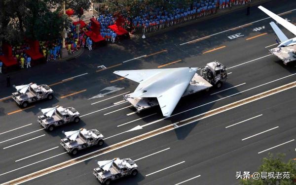

在国庆阅兵中,攻击-11独占鳌头,因为不算飞机的话,这是所有参阅装备中唯一单独出现的,连惊鸿一瞥的无侦-8都有两架,万众瞩目的东风-17和东风-41更是黑压压的一片。据说这也是唯一尚未最后定型、装备就参阅的装备,其他的都是现役装备。这或许暗示了攻击-11不同一般的重要性。重要性的另一个方面是:这可能是沈飞卧薪尝胆之作。

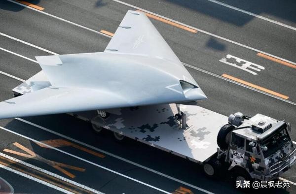

这是一架无尾飞翼,具有高度隐身特性,采用单台发动机,前三点起落架。机内弹舱的细节无法从阅兵中看到,但相信可以容纳足够数量和重量的各种弹药。既然坐镇在无人机方队的中军帐,这自然是无人驾驶的。
无尾飞翼固然是没有机身、没有尾翼的。没有机身问题不大,只要中部足够肥厚,发动机和有效载荷都有地方容纳。没有尾翼就比较麻烦,飞机的俯仰和偏航就不大好控制。

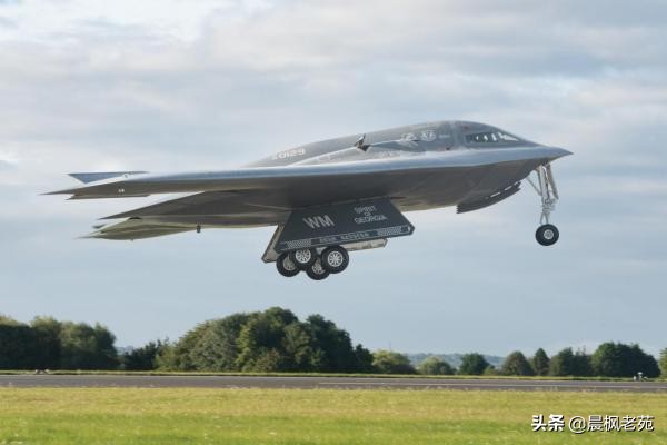

诺斯洛普B-2用两侧靠近翼尖位置的机翼后缘扰流片解决。扰流片在上下翼面对称设置,靠不同开度产生左右不同的阻力,以实现偏航控制,同时避免产生不必要的滚转力矩。但为了在正常飞行时随时保持足够的偏航控制灵敏度,左右的两对扰流片总是保持一定的开度,这不仅增加了阻力,也略为破坏隐身。

攻击-11的水平方向控制方法与B-2相似

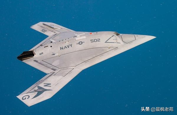

相比之下,X-47的两片阻力板的设计更多是考虑了舰载的需要
晨枫:细节见真章 从攻击11无人机可以看出的东西
从水平方向控制角度来看,“彩虹7”和X-47的设计更加相似
诺斯洛普X-47B也有类似的控制面,只不过上翼面用扰流片兼职,下翼面用副翼兼职,在结构上比B-2的双层副翼简单,也更符合舰载机的特点。舰载机要求高下沉率,大型扰流片可以在需要时迅速抵消升力,帮助下滑轨迹控制,也在着舰后立刻产生向下的压力,确保飞机不会因为起落架的弹性减震而弹起飘飞。但不对称的翼面对飞控的要求高一点。另外,X-47B在尾喷口里有一片竖立的分割,一直延伸到喷口后方V形底板的尾端。这是不可动的,起一点垂尾里固定部分的作用。由于燃气速度较高,较小的翼面就能达到很大的垂尾安定面的作用,但推力有所损失。好处是扰流片-副翼在平时可以开度更小,阻力损失较小。扰流片还兼职减速板,B-2也一样。

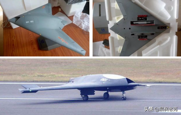

攻击-11没有X-47B那样的上翼面扰流片。从公布的“利剑”无人机(这是攻击-11的前身)的图片来看,采用的还是B-2的对称双层扰流片-副翼的结构。

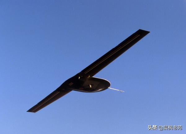

说起来,机翼有平直翼、后掠翼和三角翼,飞翼也一样。平直翼的升阻比最高,但阻力大,只适合低速、长航时飞行。平直翼飞翼更大的问题在于纵长实在太小,俯仰控制的问题最大。平直翼飞翼较少见,典型例子有洛克希德RQ-3“暗星”,当然这也可算作翼身融合体,而不是真正的飞翼。RQ-3一号机就是因为俯仰飞控问题而坠毁,二号机增加了一块“燕尾”,改善了俯仰控制,但项目最后还是取消了。

RQ-3的俯仰控制很成问题

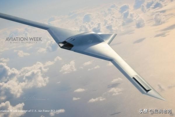

后掠翼的阻力比平直翼小,但升阻比有所损失。飞行速度提高,但依然可以维持较高的留空时间。现代喷气客机是清一色的后掠翼。后掠翼有前缘与后缘平行的简单后掠翼,米格-15、英国“闪电”就是这样的。前后缘对齐在气动上没有特别的好处,但是便于制造,更是有利于隐身,减少回波的峰值方向。到无尾飞翼上,这就是B-2、诺斯洛普RQ-180的基本构型。中国的“彩虹-7”也是这样的。更常见的是前缘后掠较大、后缘后掠稍小的箭形后掠翼,在阻力相当的情况下,翼面积增大,翼内油箱加大,翼根加长,结构受力改善。到无人飞翼上,达索“神经元”、洛克希德RQ-170、苏霍伊S-70“猎人”就是这样的。
前后缘平行的后掠翼在B-2、RQ-180、彩虹-7等机型得到采用,主要是出于隐身考虑

不过大后掠角在低速时“兜不住”迎面气流,容易造成气流分离,导致翼尖失速。北美F-100“超佩刀”战斗机在整个服役期间有1/4损失于失事坠毁,大多发生在大迎角机动或者着陆期间,就是受害于这个翼尖失速。X-47A也是大后掠三角翼飞翼,后缘还略为前掠,使得纵长较长,改善了俯仰控制,但低速性能达不到要求。与X-47A的研究机性质不同,X-47B本来是作为技术验证机甚至生产型的先导机研制的,在大大放大的同时,在气动布局上也“痛改前非”,采用大后掠菱形中央升力体与小后掠的后掠翼相结合的构型,两段式的前缘略微降低前向隐身,增加了翼展和翼面积,但最主要的是大大改善了机翼的升阻比和低速特性,也使得升力分布更加靠后,加强静稳定性。

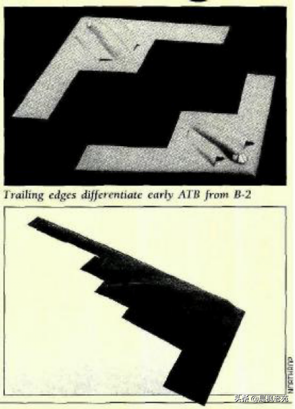

X-47B和攻击-11殊途同归,哪一条技术路线更有潜力,只有等大量使用经验才能证明。中国航空对有益的经验来者不拒,航天科技11院的“彩虹-7”的技术路线就更加接近X-47B。另一方面,RQ-170“哨兵”、RQ-180、 “雷神”、“神经元”、“幽灵射线”等的气动外形都相对简单,没有对低速大迎角时翼尖失速的特别考虑,未必是他们有独门暗技,很可能是研发还没有到需要考虑这些问题的地步,或者以侦察、监视为主的定位对机动性没有要求,对低速大迎角时的翼尖失速问题不敏感。以上舰为基本定位的X-47B就不同,以攻击为基本定位的攻击-11也不能无视这个问题。这种对细节的重视也间接说明了攻击-11的高度实用化的技术状态,而不仅仅是技术验证机。很多气动细节都是在工程研发到相当程度后才加入的。B-2的原始设计就是简单的菱形加从前缘延长的简单后掠翼,但后来发现,菱形后缘的前掠太大,导致后缘气动控制面的控制力矩不足,但发动机位置已定,全机的基本气动和重量分布已定,只好把原来的中央简单菱形体的后半加宽,现在V形后缘改成“复合W形”(严格来说是三尖的VW形)。发动机喷口原来骑坐在V形后缘,现在好像“缩进”到“复合W形”的凹入位置一样,但实际上位置没变。这样使得后缘气动控制面位置更加靠后,升力分布也稍稍后移,改善静稳定性和俯仰飞控力矩。

进入工程研发阶段后,很多初期设计中的“理想化”设计都需要向实际需求妥协,如B-2轰炸机在早期概念设计阶段的后缘形状和最后服役的形状就有很大区别

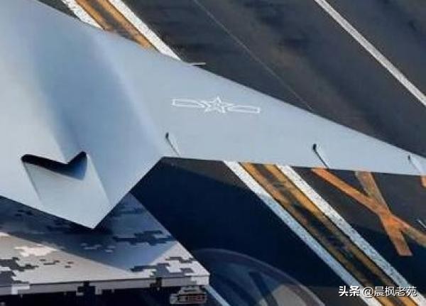

攻击-11对隐身高度重视。除了基本的无尾飞翼构型外,襟翼、副翼的侧面边缘采用了“削边”处理,使得气动控制面在动作时依然只有尖锐的边缘暴露在侧面的雷达照射之下。这样的细节只有F-22、F-35这样已经经过精雕细琢的工程化产品上才见到,而不存在于各种技术验证机上,包括X-47B。这从另一个方面说明了攻击-11的技术成熟程度。

此前曾流传出半公开的“利剑”无人机的图片,采用俄罗斯的RD33涡扇或者是国产对应的涡扇13。有意思的是,这是加力涡扇,尾喷管的羽片暴露无遗。这不仅不利于隐身,也带来很大的疑惑:莫非“利剑”是超音速的?但固定的进气口和喷口又不像适用于超音速啊?
事实可能没有那么复杂,只是在设计上就准备用RD33或者涡扇13这一级但非加力的发动机,加力涡扇只是为了省事而拿来先用,但最后使用的有可能是涡扇19先进中推的非加力型。一般认为,攻击-11是 “利剑”无人机的完成版。据透露,“利剑”的翼展约14米,起飞重量估计在10-15吨级。作为比照,X-47B翼展约19米,最大起飞重量20.2吨,采用非加力的普拉特-惠特尼F100-220U,军用推力从基本的F100-220的65kN增加到74kN。苏霍伊S-70“猎人”与X-47B相仿,翼展20米,最大起飞重量20吨,采用一台非加力AL31涡扇。较小的达索“神经元”的翼展为12.5米,最大起飞重量7吨,采用一台罗尔斯-罗伊斯“阿杜尔”Mk951非加力涡扇,军用推力40kN。对于涡扇19,比照同级的通用电气F414,非加力推力达到58kN级,涡扇19在非加力改型后,军用推力可能在65kN级。联想到不久前沈飞的孙聪前往贵州调研的消息,而涡扇19就是贵州的,其中关联或许超过外界联想的FC-31“鹘鹰”,而包括攻击-11。当然,真相只有等未来解密了。
