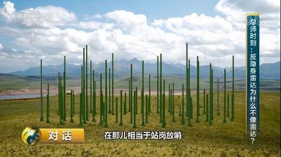

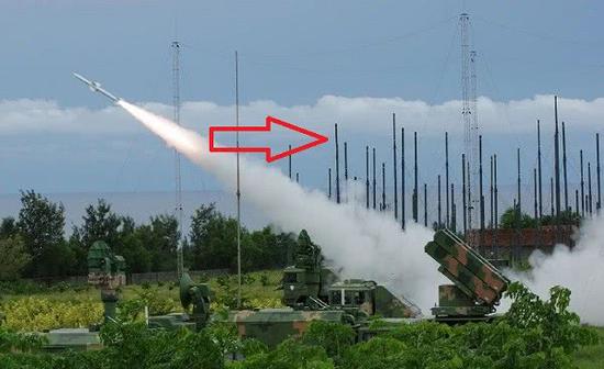

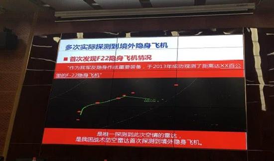

中国米波稀布阵雷达亮相 探测隐身战机能力倍增(图)来源:小飞猪的防务观察 ![]() 可能是国产米波稀布阵雷达的图片 近日南海舰队公众号介绍了南海舰队某防空旅先进事迹。其中一张图片引起外界兴趣,这张图片是红旗6防空导弹发射,背景是许多奇怪的天线,从这些天线分布和形状来看,它有可能是米波稀布阵雷达。 如果推测属实,这将是国产米波稀布阵雷达列装之后首次亮相,它表明中国防空体系对于隐身目标探测能力又向前迈进了一大步。 ![]() 国产米波稀布阵雷达首次公开亮相 ![]() 它主要用途就是为了探测隐身目标 2018年中国电科首席科学家吴剑旗同志坐客CCTV,首次向外界揭开了国产米波稀布阵雷达面纱。根据吴剑旗同志的说法,国产米波稀布阵雷达就是为增强中国防空体系探测隐身目标的能力而发展的。它采用了全新体制,数十个发射、接收单元分布在较大场之上,这也是识别它的最主要特征。米波稀布阵雷达通过数字处理的办法在空间合成一个较大天线孔径,从而提高雷达探测距离。这样做优点就是不需要研制面积巨大的天线,因为天线越大,收放、驱动越困难,成本和价格也更高。 ![]() 米波稀布阵发射、接收阵列,这是识别它最主要的外部特征 米波稀布阵雷达可以形成较大天线孔径,因此也能工作在较低频,以得到较大天线增益,保证探测距离。现代隐身飞机对于S波段以上频率隐身效果较好,但是在L波段以下段隐身效果就要差的多。从国内外经验来看,米波雷达对于隐身飞机探测距离比S波段高2倍左右。不过传统米波雷达目标数据精度低,分辨能力较差,而米波稀布阵可以形成一个庞大的天线孔径,可以提高目标数据精度,增强分辨能力。另外米波稀布阵雷达发射功率大、自适应性能好、相干积累时间长,抗干扰能力优异,能够对抗多个强干扰源。由于发射、接收采用数字阵列,脉冲能量较低,所以雷达具备较高抗截获能力,对方不容易截获发射信号。还有米波雷达波长较长,现代反辐射导弹制导系统受到弹径限制还不能覆盖这么低频率,也就无法对它进行攻击。 当然米波稀布阵雷达也有自己的缺点,发射、接收分布区域较大,因此到整个雷达系统显得比较庞大。这样雷达只能固定部署,没有办法机动部署,容易被对方侦察系统探测和定位,战时也容易受到攻击。系统对于信号/数据处理系统要求较高,相关算法实现难度也比较大。因此米波稀布阵雷达可以和常规雷达配合部署,取长补短,形成完善的防空体系。 ![]() 新世纪国产反隐身雷达取得了长足进展 ![]() 让国人感觉骄傲和自豪的一张图片,2013年国产雷达成功探测到F-22战斗机 从海外资料来看,新世纪国产雷达将反隐身作为主攻领域,并且取得了长足发展。不论是常规体制雷达,还是新体制雷达都实现了技术突破。研制成功一系列新型雷达,有效提高了中国防空体系抗隐身目标的能力。尤其让人感觉振奋的就是国产新型成功实现对F-22战斗机的探测,按照国内雷达技术人员的说法,国产新型防空雷达在2013年探测到了F-22隐身战斗机,距离达到数百公里,并且精确绘制了战斗机航迹。现在新型米波稀丰阵雷达又装备部队,我防空体系对隐身飞机能力进一步增强,防空预警纵深进一步增加,可以更加维护国家领空和国家权益。 ![]() 我们还要加快歼-20战斗机发展 当然我们也要清醒的看到,探测到隐身目标也只是第一步,击落隐身目标更加困难,这也是我们需要加强的领域。例如加快国产WS15发动机发展,配套歼-20战斗机,让它具备更加强大的作战能力,能够更好的抗衡国外隐身战斗机。研制新体制探测系统,让空空导弹、防空导弹能够更好的探测和攻击隐身目标,甚至研制高能空战武器等等。 |
