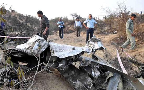

  今年2月1日,两名经验丰富的印度空军飞行员在班加罗尔印度斯坦飞机制造厂(HAL)试飞由该厂刚升级完毕的一架幻影2000TH双座战斗机时,不幸在坠机事故中双双丧生,似乎再次验证了“HAL为印度空军最大敌人”这一迷信说法。
  但近日负责调查事故的印度空军调查法庭(CoI)为HAL正名:这次坠机并不是HAL的工作质量低下导致,而是幻影2000的飞控系统可能存在致命缺陷,会在未发出警告的情况下突然进入无法预测的机动。
  调查法庭研究了印度空军幻影2000战斗机以往的飞行记录,发现过去至少发生了四起类似事故。在每次事故中下,正常飞行的幻影2000会在没有飞行员操纵输入的情况下突然进入猛烈俯冲,然后在飞控计算机的自动纠正下又拉起机鼻爬升,如此反复。这种自发的上下颠簸飞行也被称为“俯仰振荡”,会持续几秒钟,然后再恢复正常。由于此前俯仰振荡没有导致坠机,所以也未引起军方重视。
  调查法庭、HAL、印度国家航空实验室(NAL)和航空发展局(ADA)都高速怀疑正是俯仰振荡导致了2月1日幻影2000TH的坠机。
  在前四起事件中,俯仰振荡大多发生在高空,使飞机有足够时间自行纠正。但在2月1日的试飞中,这架不幸的幻影2000TH刚从跑道上起飞,机鼻就突然自动下坠。由于此时飞机高度仅有5米,根本没有时间和高度自行纠正,于是在不到一秒钟的时间内机头就撞到跑道,前起落架坍塌,机身在跑道上摩擦打转,陷入致命失控。虽然两名飞行员双双弹射,但由于开伞高度过低,一人当场遇难,另一人重伤不治。

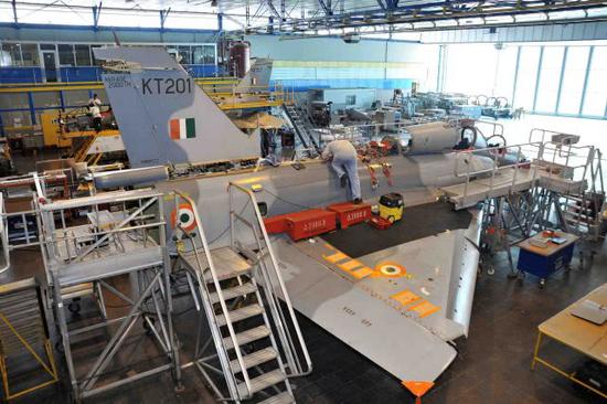

  在2月1日坠毁是一架升级版幻影2000,该机安装有两台机载计算机,其中任务计算机由HAL制造,而控制飞机飞行的飞控计算机则完全在法国制造。由于幻影2000采用放宽静稳定性设计(也就是重心位于升力中心之后,用以提高亚音速飞行时的机动性和升阻比),所以该机必须依靠飞控计算机才能维持飞行,如果飞控控制律代码出现缺陷或者大气数据传感器读数错误,都可能导致飞机进入自动俯冲。
