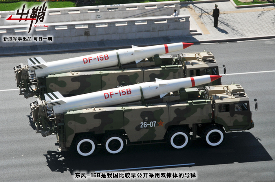

滑翔飞行器重返时能采用的弹道有两种模式,第一种是高度逐渐降低的钱学森弹道,而第二种则是桑格尔弹道,由于其原理非常类似我们小时候打的“水漂”,因此采用桑格尔弹道的导弹又常常被称为“水漂弹”。在飞行器构型上,采用桑格尔弹道的导弹常常表现出明显的双锥体造型(例如我国的东风-15B),而由于钱学森弹道的升阻比需要比桑格尔弹道的高,所以采用钱学森弹道的导弹,还会在双锥体上增加一些短小的弹翼,以提供额外的滑翔升力。

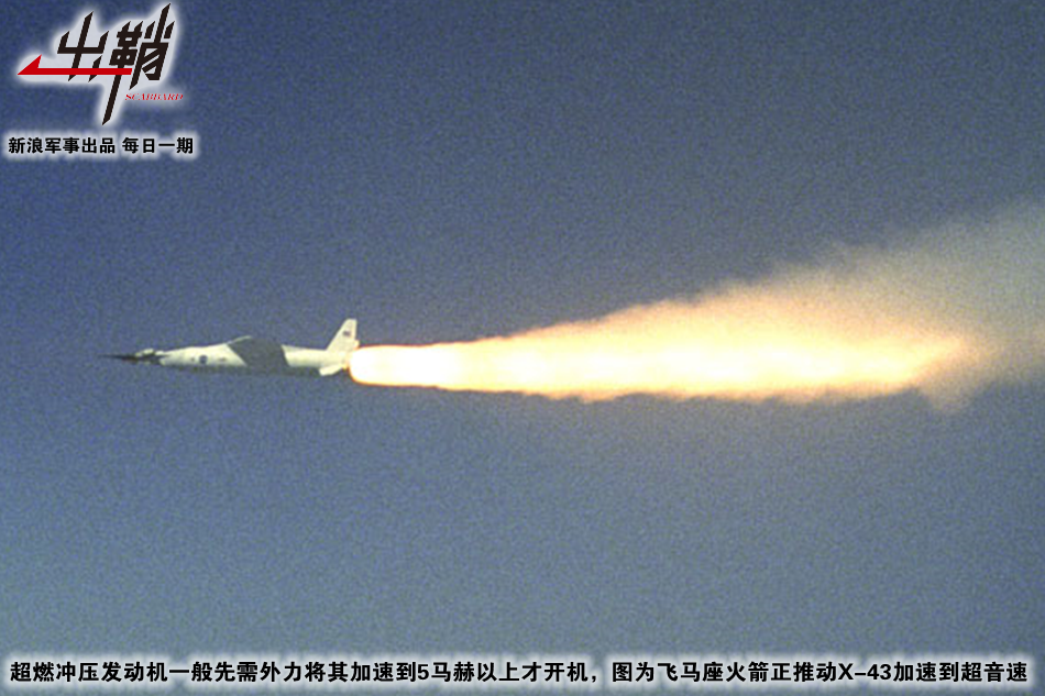

除了上面提到的助推-滑翔类飞行器,高超音速武器家族还有另一种在稠密大气层内进行较长时间飞行的高超音速巡航飞行器。相比助推-滑翔类飞行器能轻松达到10马赫,这类飞行器的飞行速度往往只在6马赫左右。这是因为6马赫是吸气式发动机性能变化的一个临界点,一般超过6马赫会大大提高发动机的成本,导致性能降低,而低于6马赫时又会影响飞行器的作战生存能力。

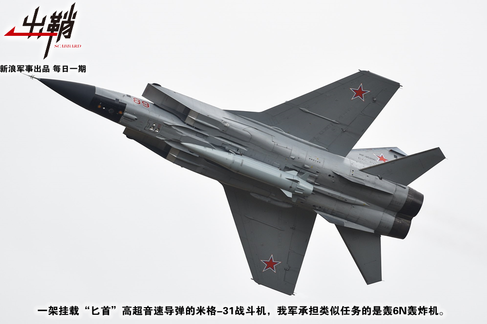

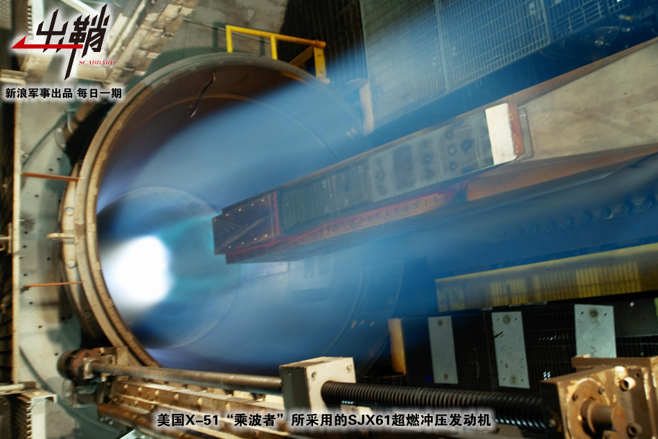

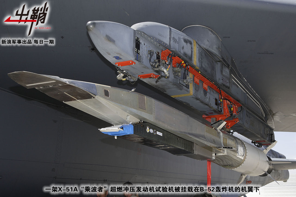

虽然目前尚没有国家研制出理想中的高超音速巡航导弹,但是这并不影响各国军队的对其的研发热情。从各国技术验证机的数据来看,未来理想中的高超音速巡航导弹将采用高性能的超燃冲压发动机,射程能够超过1000公里,但成本却仅在100万美元上下。此外高超音速巡航导弹还有一大优势,那就是能够兼容不同的发射平台,比如可以在战斗机、轰炸机、水面舰艇或者潜艇上发射,发起攻击的突然性和弹道的不可预测性,比滑翔-助推类飞行器更好。

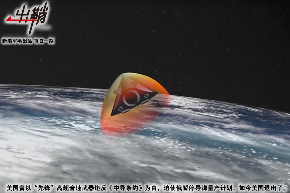

由于高超音速武器的高机动性,造成了传统导弹防御系统的能力缺失,因此就连印度这样的武器进口大户,都纷纷开始上马高超音速武器。除了中国之外,美俄两国是现今世界上研发高超音速武器的另外两大主力。美国最早在上世纪80年代,就利用X-30国家空天飞机计划,向超燃冲压发动机技术发起冲击,并在后来演变为了X-51“乘波体”。苏联解体后,俄罗斯也开展了代号为YU-70、YU-71的高超音速助推-滑翔飞行器研制,并以此为基础发展了以洲际弹道导弹为助推器的“先锋”高超音速助推-滑翔导弹。

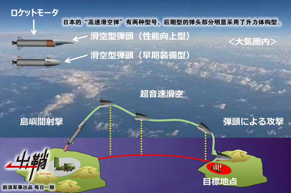

而在中国周边,最新加入高超音速武器战团的则是日本。去年9月日媒报道称日本防卫省已经决定加快研制“高速滑空弹”,用于“岛屿防卫作战”。这种导弹能够在敌方防空导弹射高之上进行高速滑翔,具有很明显的助推-滑翔弹道特征。由于能够利用日本在开发“标准-3”Block IIA拦截弹发动机时所积累的技术,这种导弹研发成功的可能性,应该要比自卫队的高超音速巡航导弹方案更高。而随着高超音速武器技术的扩散,研究防御技术就很必要了。

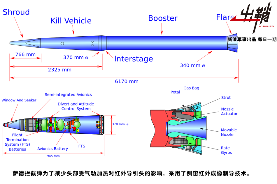

最后则是现有拦截弹难以拦截的问题。现有拦截弹主要的末制导探测方式是可见光和红外探测,但光学探测在大气层内却面临着复杂的气动光学效应问题,容易导致目标图像的偏移和模糊;此外由于高超音速武器一般采用高升阻比的气动布局,因此现有拦截弹的机动过载要求并不能达到拦截要求,需要在气动力的基础上再采用直接力以提供过载,但在临近空间这又会产生更复杂的侧喷气动干扰等问题。
目前尚未有国家建立针对高超音速武器的拦截体系,不过由于现有反弹道导弹系统所配备的探测体系和拦截导弹的飞行高度速度,都更接近拦截高超音速武器的要求,因此可以以反弹道导弹系统为基础,来发展高超音速武器拦截系统。不过还需要解决几个技术问题,首先便是完善现有探测系统,无缝覆盖临近空间,能尽早提供关于临近空间目标的实时预警信息,并建设一个能大范围快速有效传输和分发信息的通信系统作为保障。
在反应能力方面,现有导弹防御系统一方面要强化自身对临近空间目标实施超视距不间断跟踪的能力,并根据其运动模型准确预测未来航迹和落点;另一方面要在推动多传感器融合处理,使各传感器能跨越时间、地域和频域有效工作的基础上,将现有指挥控制方式扁平化,从而实现快速决策、快速分配拦截目标并进行拦截效果评估。
而在现有拦截弹的改进上,首先是要降低拦截高度下限偏高的问题,此时拦截弹可以采用高抛弹道末端俯冲与目标交会的拦截方式,但此时复杂的地面红外背景辐射会给采用红外末制导的拦截弹造成探测上的困难,因此还要改为多模末制导方式。此外为了解决控制的问题,现有拦截弹还需要采用空气动力/姿轨控符合控制技术,从而实现较强的机动过载能力和轨迹修正能力。
