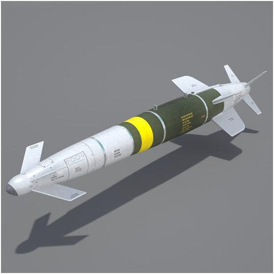

  由于空袭目标深入巴基斯坦境内60余公里。如果采用临空轰炸方式,巴基斯坦空军反应迅速的话,印度的作战编队很可能会被拦截。所以,印度空军使用了以色列进口的”Spice2000”精确制导炸弹。这种精确制导炸弹采用图像制导+惯导/GPS方式。命中精度3米,可在较远距离进行防区外攻击。

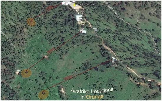

  根据空袭后巴基斯坦开放空袭地点让媒体现场采访的报道。4枚炸弹(两枚集中在森林,另外两枚在空地)的落点均在无人居住的森林或者空地上,炸弹落点也没有建筑物损毁或者人员伤亡的情况。
  有好事的美国大西洋理事会所属的数字鉴识研究实验室分析对比网络图片及卫星地图,得出结论:空袭行动完全失败,目标完好无损,炸弹落在目标山脚森林里。
  为什么印度空军如此完美的计划会失败?”Spice2000”精确制导炸弹性能相当先进。美国数字鉴识研究实验室根据卫星地图分析出落地都是离目标150米到200米之间的误差。”Spice2000”在使用时可以通过射前锁定模式近距离投掷。也可以通过事先制作储存目标地图的方式进行图像匹配制导。制导炸弹中段航路通过惯导/GPS制导。到达目标区后通过导引头获取的图像跟储存的图像对比进行末段修正,直至命中目标,这两种方式都是“发射后不管”,载机发射后即可脱离。飞机安全性高。最后一种是“人在回路”的攻击模式,这种模式炸弹投掷后,在末段载机的武器操作员可以通过数据链接收导引头图像,进行目标识别和最后修正,这种是三种攻击方式中最精确可靠的。
  从印度空军最后未公布导引头攻击视频来看,这次攻击使用的是“发射后不管”第二种模式,中段惯导/GPS导航,末端图像匹配。这种制导方式,当导引头无法看清目标时转为依赖GPS来修正误差。很显然,印度这几枚制导炸弹问题都出在最后末制导上面。
  虽然”Spice2000” 高空投弹的射程指标达到60公里,这次深入巴境内,为避免被巴方雷达过早发现,载机可能采用低空进入,到达投弹区突然拉起投弹,高度应该较低,这使得射程大为降低。而且可能因为使用单座机投弹,为了减少巴境内停留时间,飞行员忙于加速脱离,无法分神进行最后锁定操作,”Spice2000”没有使用更可靠的“人在回路”的导引方式。可能由于目标图像制作或者进入角度等原因,储存的图像与导引头探测的图像有较大偏差,导致导引头无法识别出目标,炸弹只能依靠GPS制导,从落点集体平行偏移来看。印度方面似乎在目标参数位置没有对地图进行GPS纠偏(也不知道作战参谋是否直接从谷歌地图上截取的坐标)。使得炸弹越过目标落在后面的山坡上。

  还有一个可能性,GPS坐标让美国人或 - eastwest 03/04/19 (320)
    gps的信号误差之外,它用的三坐标地图可能也有问题  /无内容 - 上下左右 03/04/19 (210)
  从另一面证明了巴基斯坦没说谎 - 上下左右 03/04/19 (497)
  应该是真实目标坐标标定错误,带入了一个bias进来  /无内容 - 涡轮 03/04/19 (202)
