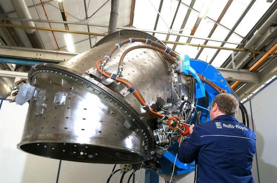

  谈起航空发动机,给人的第一印象就是发动机外部有数以百计的金属导管以及各种形式的卡箍,导管空间走向非常复杂,让人看得眼花缭乱。金属导管是航空发动机的一个重要组成部分,主要用于液压油、燃油、滑油和压缩空气等介质的输送,管路系统被形容为航空发动机的“血管”,是保证发动机长时间正常可靠工作的重要组成部分。长期以来,航空发动机管路系统因振动造成的故障问题十分突出。由于安装、焊接和相互耦合等原因,特别是由于发动机机匣的强烈振动以及管道内部油气温度、压力等剧烈变化的影响,管路系统经常会发生各种各样的振动故障,从而造成发动机严重事故,此外,管路检修和维护直接影响了发动机的使用寿命。
