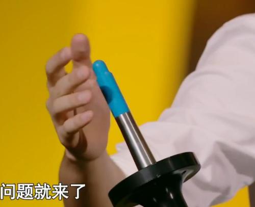

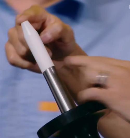

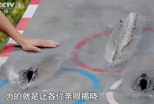

接下来是正戏,圆球形头部
尾翼稳定脱壳穿甲弹不会跳弹?CCTV居然来打脸了
截锥型头部
以及尖锥型头部
从放大画面看,这三枚弹都是专门制造的试验弹,没有装风帽,其弹芯直接裸露在外
靶板是230毫米68度(大概)的靶板,炮弹需要穿透的装甲几何距离为522毫米
这次向CCTV演示用的弹药应该是BTA2的特别改版,正常该型弹药头部带有风帽,穿深2000米时220毫米66度,穿透的几何距离约等于550毫米
在节目中,打靶射击距离大约只有200米,炮弹着速应该比2000米处要高,理论上说,威力应该更大一些,再考虑到节目中用的弹毕竟不是制式弹,肯定有一些区别,威力稍微小一点也是正常的

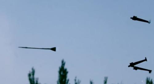

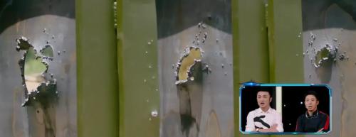

三发炮弹造成的效果截然不同……
这告诉我们,尖头弹更容易跳弹
尖头弹容易跳弹,这是很简单的常识
所以在现代长杆穿甲弹出现前,就有了钝头穿甲弹,来降低跳弹概率
玩坦克世界的朋友还应该知道节目解释原理的时候提到的“转正效应”的问题……

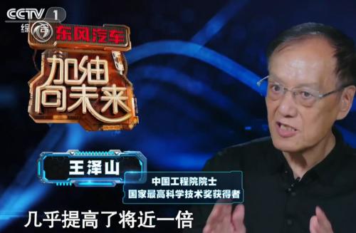

王泽山院士出来说了一下咱们现在自用穿甲弹的穿深比当年从奥地利引进的原版提高一倍(从300毫米提高到600毫米)的事情,也就是说,在节目里展示的BTA2穿甲弹,也还只是我国可以用于出口的上一代弹药,ZTQ-15、ZTD-05坦克上的105毫米炮都可以使用这种穿深600毫米的新弹

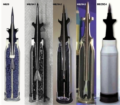

美国M829系列穿甲弹,从829A3开始也是取消了风帽

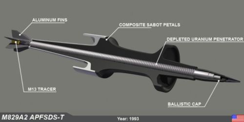

而相比之下,90年代中美两国研制的“二期弹”和美国M829A2,都是采用多个穿甲块的设计,即穿杆头部有一个一个“台阶”似得钝头形状
采用这种设计的原因也是为了防止跳弹,让弹丸受到的阻力更大,更容易钻入装甲

但从M829A3开始,风帽和穿甲体设计就没有了,整个炮弹成了一整根的穿杆,和中国的“三期弹”设计类似
这是怎么回事呢?
其实,长杆尾翼稳定脱壳穿甲弹,从问世至今,其结构也已经有很大的变化,甚至可以说最近的取消风帽,最大限度延长穿杆的设计,已经是这一领域的最新进展——在老弹的基础上直接改个弹芯头部,当然就会容易跳弹——如何解决这个容易跳弹的问题,又增加穿杆长度,那是目前只有中美两国在最新型穿甲弹上用了的技术……电视节目里当然不给你看咯……

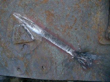

其实长杆尾翼稳定脱壳穿甲弹要是打的不好……图为德国120毫米L44发射的DM33横着撞在靶板上的结果……

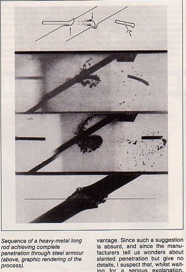

实际上,高速的尾翼稳定脱壳穿甲弹打坦克,确实是很难跳弹的

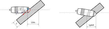

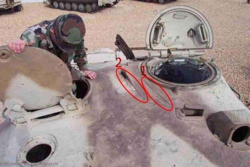

在实弹测试中,穿甲弹在以很大法线角集中目标的时候确实会跳弹,但注意图中红圈1处,就跳掉了,但2处,就因为转正效应击穿了,所以现实中,穿甲弹打坦克,很多时候,是两边“人品”的比拼……
