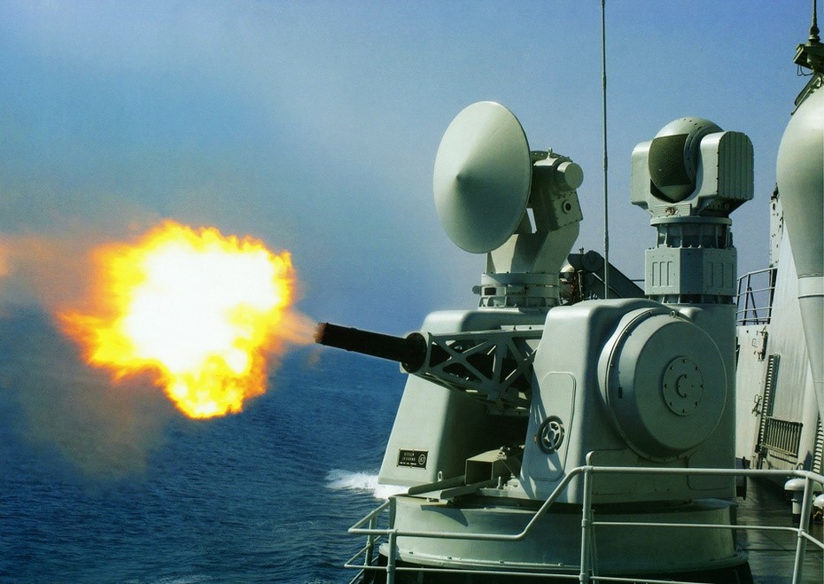

  加特林机炮的射速,光看纸面上写着的数字是很难直观地体会得到的,对第一次见识它开火的人来说,它那连绵不绝如同电锯狂转一样的炮声绝对让人精神一震。高射速的后果自然就是炮弹的飞速消耗,那么,这样做究竟值不值呢?
  以国产的730近防炮为例,它的最大射速是4200发/分钟,对导弹目标的最大射程是3000米,对这个距离来说,如果是像鱼叉这样速度不算很快的反舰导弹(飞行速度0.9马赫),大概在接近十秒的时间里就会飞至目标,如果换成超音速的反舰导弹,比如超过2.5马赫的布拉莫斯,这个时间就会缩短到四秒钟不到。在这样短暂的时间里,要确保多次直接命中目标(反舰导弹可不是打坏了就完事,考虑一下它那么重飞的又那么快,就是不引爆砸上来也够呛,因此最好能打多细碎打多细碎),就一定要依靠密集的弹幕不可。
  在正常的舰队防空流程里,主要的活计,都是交给舰空导弹来办的,只有漏网之鱼才轮得到近防武器出场,从这个意义上讲,近防炮算得上是最后的保命手段,到了这个地步,拦截的可靠性才是第一考量,只要能保证目标被拦截下来,别的因素在这时候都要让位。一般地,在最大射速情况下,一个三秒钟的点射会打掉730近防炮的弹仓中三分之一的弹药,考虑到这个点射的时间长度正好是2.5马赫反舰导弹冲到战舰面前的时间,这个消耗并不算大(反正拦截不成功也没下一次机会了)。而且,根据有关报道的介绍,这样的一次点射花费不过约50万人民币,和造价动辄以亿为单位的战舰相比,只能算是九牛一毛,弹药上多消耗一点就能保护战舰的平安,这个买卖是绝对划算的。
