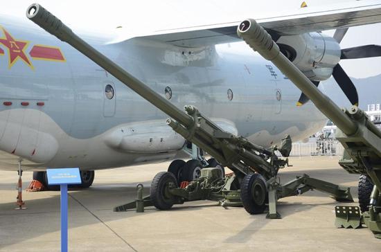

  在亮相数年以后,中国的超轻型155火炮至今未见解放军装备,反而是卡车155炮异军突起。但这其实是个正常现象,也不代表以后就不会装备超轻型155火炮;实际上卡车炮取代的不是超轻型155火炮的位置,而恰恰是重型履带式自行火炮的市场份额。

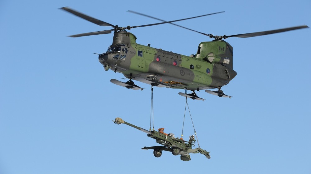

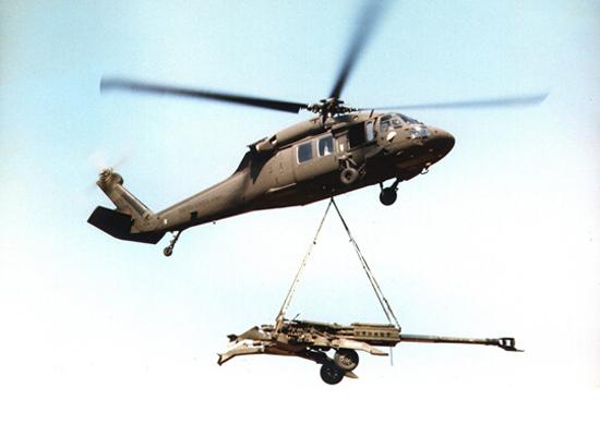

  黑鹰吊运M777型155炮
  第二,为了控制重量,超轻型155火炮材料和结构都非常特殊。这使它造价昂贵,但在传统使用环境下,比旧式牵引火炮更难使用,性能更低。它的价值发挥,完全依赖于通过直升机吊运,快速抵达陡峭山地、孤岛等地面车辆根本到不了、或者要花非常长时间才能达到的关键区域;在特殊地形条件下,实现炮火打击能力的极大加强。
  第三,国内当时(2014年)没有合适的直升机,根本无法吊运4吨以上重量的超轻型155火炮。

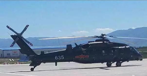

  直20是黑鹰的同级别吨位型号
  这三点在现在依然适用。直20的出现,使中国拥有了在低海拔地区、甚至是炎热气候条件下,短距离吊运155超轻炮的能力;但是对于中国来说,这恰恰不是急需的——在低海拔的边境区域,中国现在不需要空运火炮,已有的陆军重型火力装备都能够快速抵达。

  真正最急需155超轻型火炮的,是青藏高原等地区。由于地表海拔大量在4000米以上甚至接近5000米,直升机飞行高度被迫大大提高,发动机和旋翼效率会急剧降低,载重能力和航程能力都急剧缩水。在内陆能吊起4吨以上重量的直20,在高原上根本吊不起超轻型155。
  高原吊超轻155,得重型直升机
  解放军现在根本没有装备真正意义上的重型直升机,而且要满足高原吊运155超轻炮的需求;以美军装备来说,恐怕也需要CH47的后期动力版本,以及CH53E/K这样的先进重型直升机。

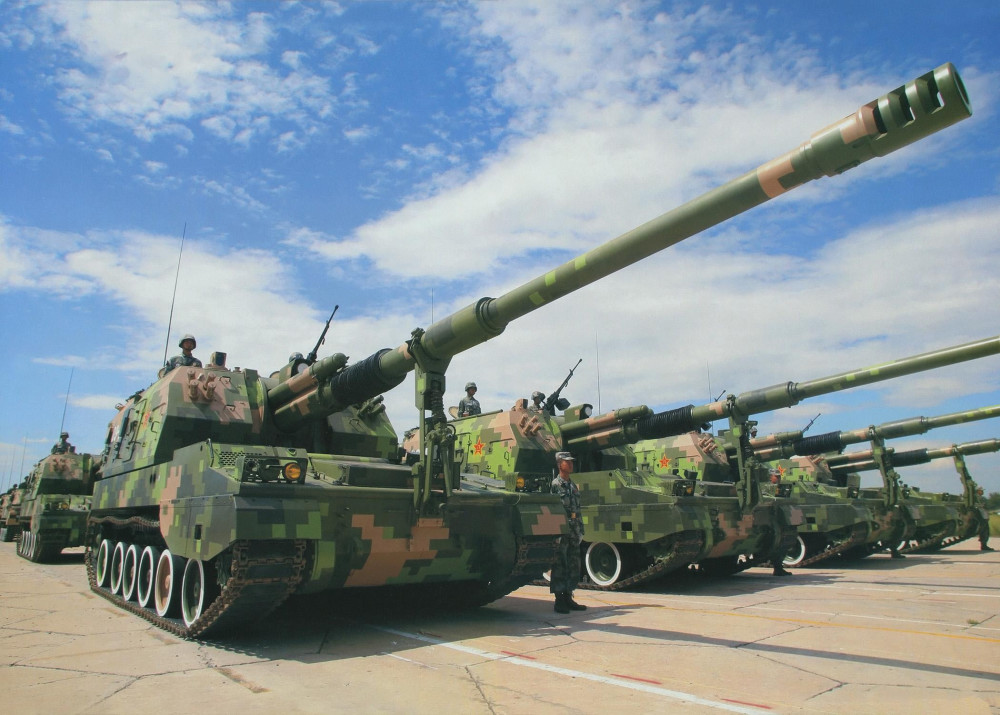

  履带自行炮昂贵而沉重
  这意味着现代炮兵的生存能力,已经空前的集中在时间这个要素上;只有快速进入、快速展开、快速射击、快速撤出,才能免于对方的反击火力。而履带式火炮的装甲本身就比坦克差得远,只能防御炮弹炸弹破片和大口径枪弹,再厚也顶不住对方的反击火力直接命中,其生存能力的优势被大大削弱,而价格昂贵的缺点则变得十分突出。

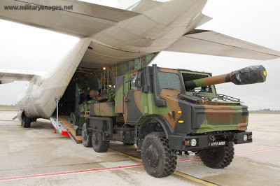

  C130运输凯撒卡车炮
  类似法国凯撒这样的卡车炮,可以直接用C130这样的中型运输机快速运输、直接在野地上起降;这种快速调动能力、部署灵活性,是重型火炮无法相比的。
  从头到尾,卡车炮的设计定位,针对的都是重型装甲火炮的缺陷,抢的是陆军主流火炮的市场份额。它无意、也无法取代超轻型火炮的直升机吊运火炮地位。
