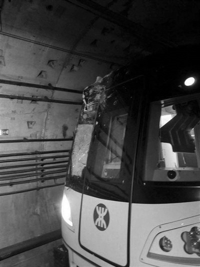

运行中的地铁列车被砸坏,司机受伤

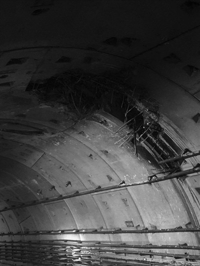

地铁线路隧道顶部被凿穿
12月6日早上7时许,深圳一非地铁施工单位在未经审批的情况下擅自进行打桩施工作业,导致深圳地铁11号线红树湾南-后海下行隧道被打桩机击穿,列车严重受损,全线运行受阻,大量乘客滞留。经全力抢修,12月7日,11号线已恢复正常运营。对此,深圳市住房和建设局通报称,已督促南山区有关部门在查清事实后,对涉事企业、人员进行顶格处罚,同时将事故线索移送至公安部门。
根据事发时所拍摄的照片,地铁隧道顶部出现了一处较大的缺口,列车车头受损,部分玻璃碎裂。而涉事的施工工地位于深圳湾体育中心旁,在现场,已有多根预制管桩被打入地下,其中打穿地铁隧道的预制管桩深度约20米左右,宽度约60厘米。
深圳地铁方面表示,本次事故导致11号线接触网受损、供电中断,过程中伴随部分部件掉落致一列车车头受损。由于触网受损较大、维修难度较高,因此故障排查抢修时间相对较长。经过全力抢修,11号线行车组织7日已恢复正常运营。
据了解,此事并未造成乘客受伤,但导致列车司机郭迟手、脸等多处被玻璃碎片扎伤,头部缝了两针。事发时,郭迟正好驾驶列车经过出事路段,突然听到一声巨响,然后又听到“啪啦啪啦”的杂音,司机室上方的车顶、前窗玻璃被击穿。随后郭迟采取紧急制动措施,但因为惯性,列车仍与击穿物体发生碰撞,因此受伤。列车停稳后,郭迟先对全车乘客进行疏散,随后到医院处理伤口。
针对此事,12月6日,深圳市住房和建设局发布通报称,经现场初步核实,该事故系因非地铁工程施工单位(正业建设有限公司)未经申报擅自打桩施工所致,桩头击穿地铁11号线红树湾南——后海下行盾构隧道结构,致使高速行驶的列车撞断桩头,列车受损严重,相关地铁设备也不同程度受损,导致行车被迫中断。经深圳市地铁集团紧急抢修,已于当日19时左右抢修完毕。
