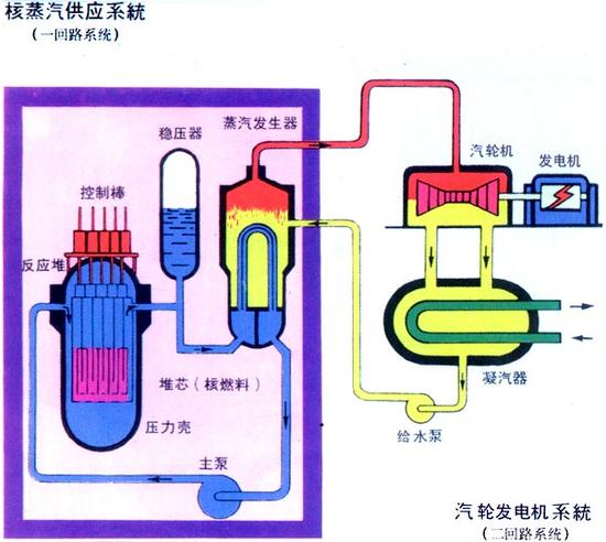

  压水堆中,核燃料加热一回路的水加热到280-350度左右;而在一、二回路的热交换器中,二回路的水被一回路传递来的巨大热量,加热成温度和压力都低于一回路的蒸汽,再去推动蒸汽轮机高速旋转,从而带动发电机和螺旋桨(经过减速机构)。
  压水堆最大的问题,就是实现一回路的高温,需要保持在每平方厘米112-163公斤的高压状态下,而且水温也没法再高了——374度后水无法保持液态。而金属堆的最大优势,就是只需要低得多的压力,就能实现远超一回路的温度。
  略去增殖反应之类的考虑,金属堆大致上相当于压水堆把一回路的冷却剂,从水改成了低熔点的金属。
  压水堆结构
