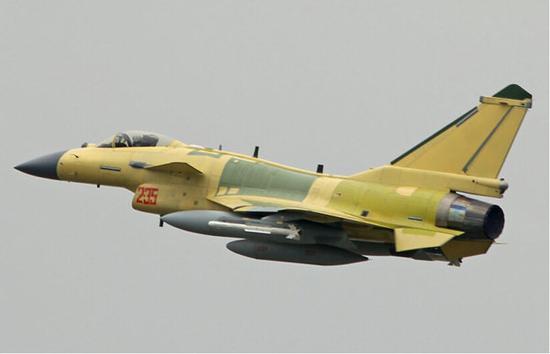

| 這個就是矢量噴管!其偏轉角度應是10度而非作者所說小於5度。 |
| 送交者: 馭風 2018月04月04日20:21:56 於 [世界軍事論壇] 發送悄悄話 |
| 回 答: 殲10B已裝上矢量發動機?噴管可偏轉角度小意義有限 由 赤松子5 於 2018-04-04 18:38:30 |
早在2016年的珠海航展上,就曾曝光過太行改的矢量噴管,當時就說是10度。 而這位作者認為小於5度,唯一依據是這張照片。但他覺得不夠10度,恐怕是視角問題。其實我們看地面上那張較模糊但為平視的照片,以及下面這兩張未改裝前的殲10B清晰照片,都會發現,偏轉空間沒有他說的那麼小。特別是切角後,噴管最後一節向上10度應該是可以的。而左右問題本來就不大,向下根本就沒有問題。 這作者認為切角是為收斂片擴張更大角度所需,這毫無道理。因為收斂片擴張再大,也大不過前段的噴管去,從圖中也能看到這完全不用切角。 偏轉角度有幾度的差別,這在技術上沒什麼不同。美俄的也不過15度左右,這本來就是四兩撥千斤的事。中國之所以控制在10度,是因為偏轉角度太大了,對推力損失會很大,反而影響機動性。比如F22那個只能上下偏轉的,據說轉到最大20度時,推力會損失13%。 對殲10來說,即使因原機設計所限而噴管向上偏轉角度略小一點,那麼其向下和左右偏轉也完全可以放得寬些,這已經會帶來機動性和起降性的明顯改善,不能說沒意義。 關鍵一點,這是太行改發動機矢量噴管的裝機試驗,並非專為殲10改裝而為。這一技術,不僅可以用到殲20和殲31上,對殲11系列也會有很大好處。特別是殲15這種艦載機,可大大提高其滑躍起飛的能力。這,怎麼能說沒意義。 這種矢量噴管研製成功後,你說應該放到哪種機型上去先試驗?當然不會是寶貴的四代機,也不會是雙發重型的殲11系列,其最好的平台,當然就是殲10了。 |
