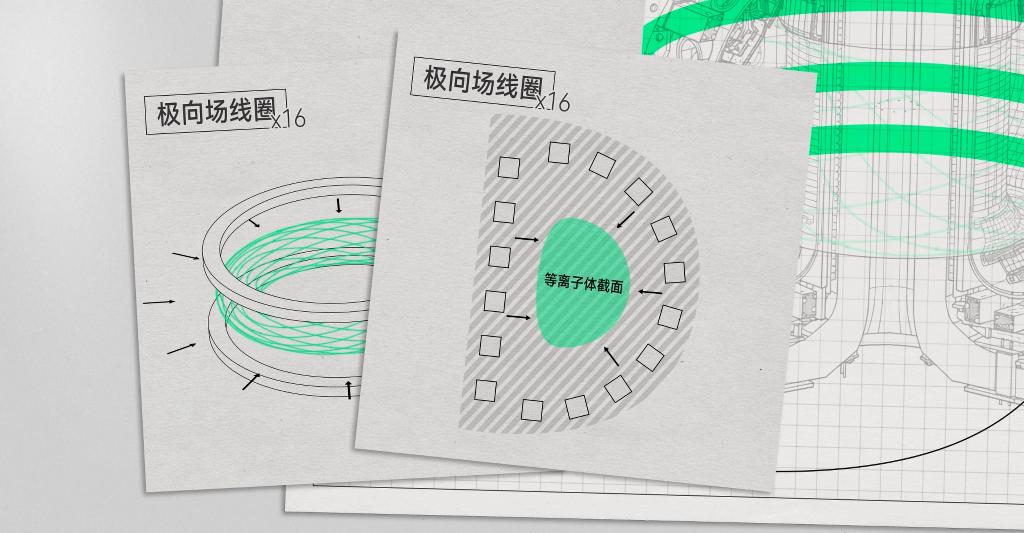

托卡马克最核心的约束思路,其实就是把稳定的磁场给扭成螺旋状。而要造出这道扭转,需要三套线圈协同工作。
在环流三号中,最外层 20 个竖立的 D 型「 环向场线圈 」,是甜甜圈的骨架,负责勾出基本的环形磁场。
装置正中间的「 中心螺线管 」,则像一个大变压器,给等离子体感应出一道环向电流,由这道电流再产生一个垂直方向的磁场,与原来的环形磁场叠加,最终造出那道关键的螺旋。
最后是 16 个横躺的「 极向场线圈 」,专门负责控制。
等离子体一旦通了大电流,就会像充气轮胎一样往外膨胀,极向场线圈能够产生一个垂直方向的磁场,把等离子体死死按在真空室中央。
不仅如此,多重极向场线圈还能精准地把等离子体的截面,从标准的圆形捏成类似橘子瓣儿的形状。
这样的形状能承受更高的压力,运行起来也更稳定。三套线圈各司其职,才能把一团一亿度的等离子体,稳稳锁在了真空室的中心。
