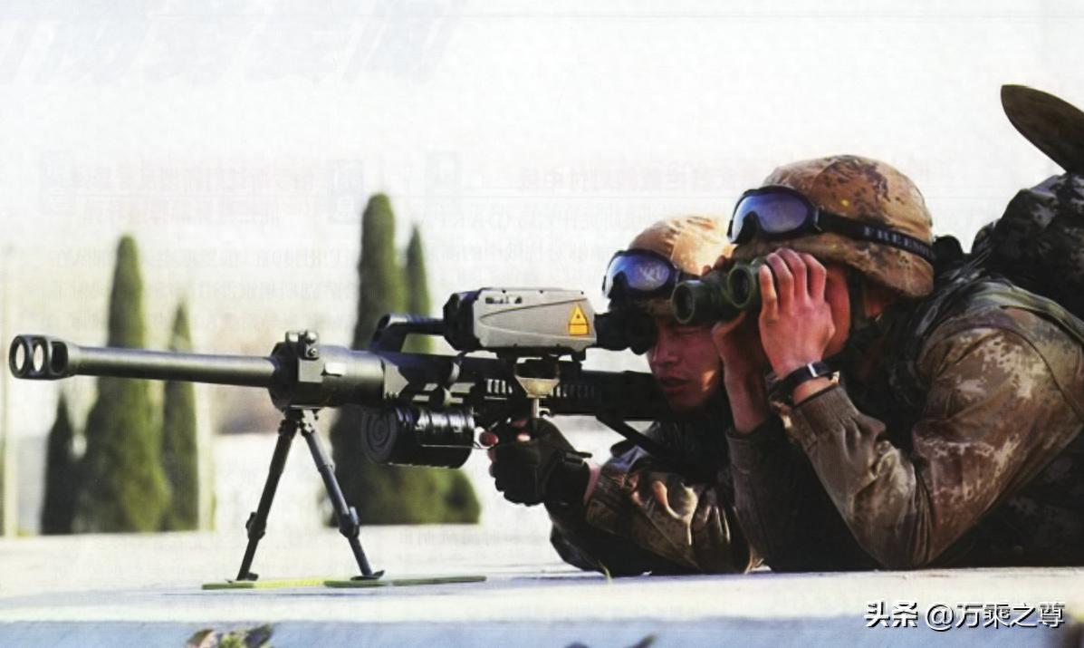

QLU131型榴弹发射器则是自用型,除可发射DFJ87-35式35毫米破甲/杀伤弹外,还可发射初速250米/秒的131型35毫米狙击杀伤榴弹和狙击破甲榴弹,狙击杀伤榴弹400米处散布圆仅30厘米,600米内散布圆为45厘米,弹头重218克,能产生300多片破片,有效杀伤半径大于9米,破甲榴弹破甲厚度达70毫米,可击穿大多数轻型装甲目标,膛口制退器前方设有感应线圈,可配套空炸编程榴弹。
瞄准镜采用移植了QBU10式12.7毫米狙击步枪上的光电火控系统,由YMA09式白光瞄准镜和YMH10式红外瞄准镜组成,前者可6~9倍变倍,后者可识别600米内单兵或1,500米内的车辆,能自动测距、自动解算弹道、自动装定分划,在提前选择好弹种,设定好风速后还能自动修正风偏。温度、高程、俯仰角、倾侧角和偏流等射击诸元,大大提高远距离射击精度。
武器全重不超过9千克,加上瞄准镜小于11千克,射速12--15发/分,完全可以单人背负行军,由双人小组操作,配备步兵分队或特战分队,遂行直瞄火力支援和精确打击任务,现在PF98A型120毫米火箭筒已经下放到班,连属火力排装备大口径重机枪、60毫米迫击炮、12.7毫米反器材步枪,而连长指挥支援火器如此丰富的步兵连会比较吃力,也占用了大量人力。
PF98A火箭筒威力巨大,但携弹量有限,发射特性明显,60毫米迫击炮遇到有顶盖的目标时只能炸个小坑,12.7毫米反器材步枪在压制众多目标时常常有心无力,12.7毫米大口径重机枪又需要5-6个人侍候,QLU131型榴弹发射器精度、射速、威力正好介于火箭筒、迫击炮、反器材步枪之间,即能打碉堡、工事,也能有效杀伤集群目,还能打击轻型装甲指挥车,甚至可以狙杀军官、机枪手、迫击炮组。狙击手等高价值目标。
