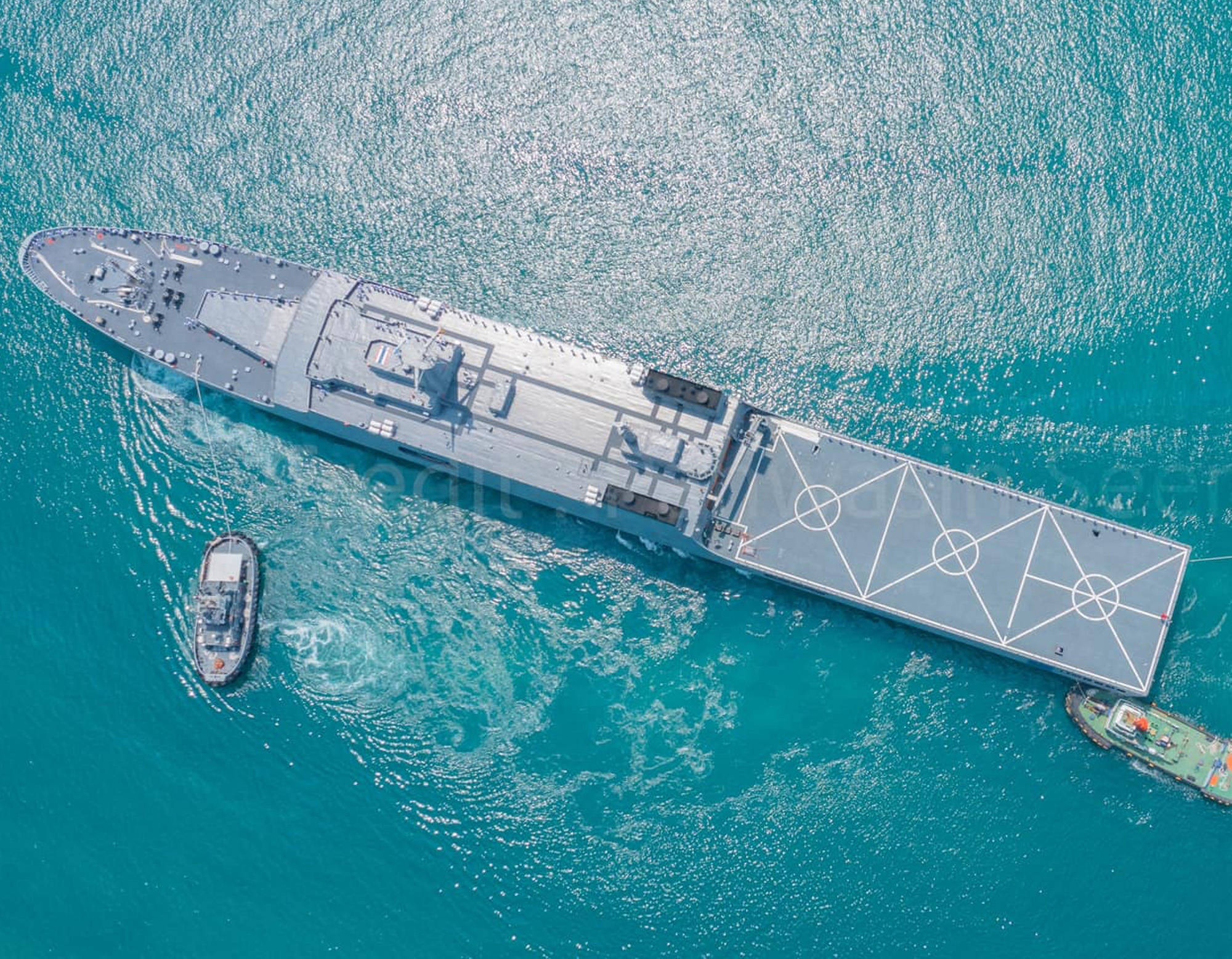

先看一个时间线:2025年3月原型炮出厂验收,2026年2月上舰安装,2026年5月出海实弹测试。
85号“吴运铎”舰,海军专用武器试验平台,这次带着一门新155毫米隐身舰炮,在海上打实弹。
这意味着什么?离正式装舰,确实不远了。
先说这炮有多大本事。

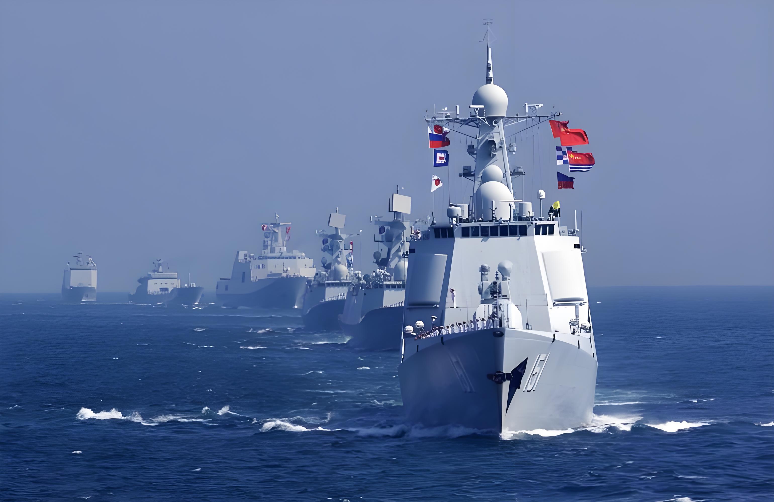

现役055、052D用的130毫米舰炮,射程大概50公里。打船够用,轰岸也凑合,但放到今天的战场环境里,已经有点吃力了。

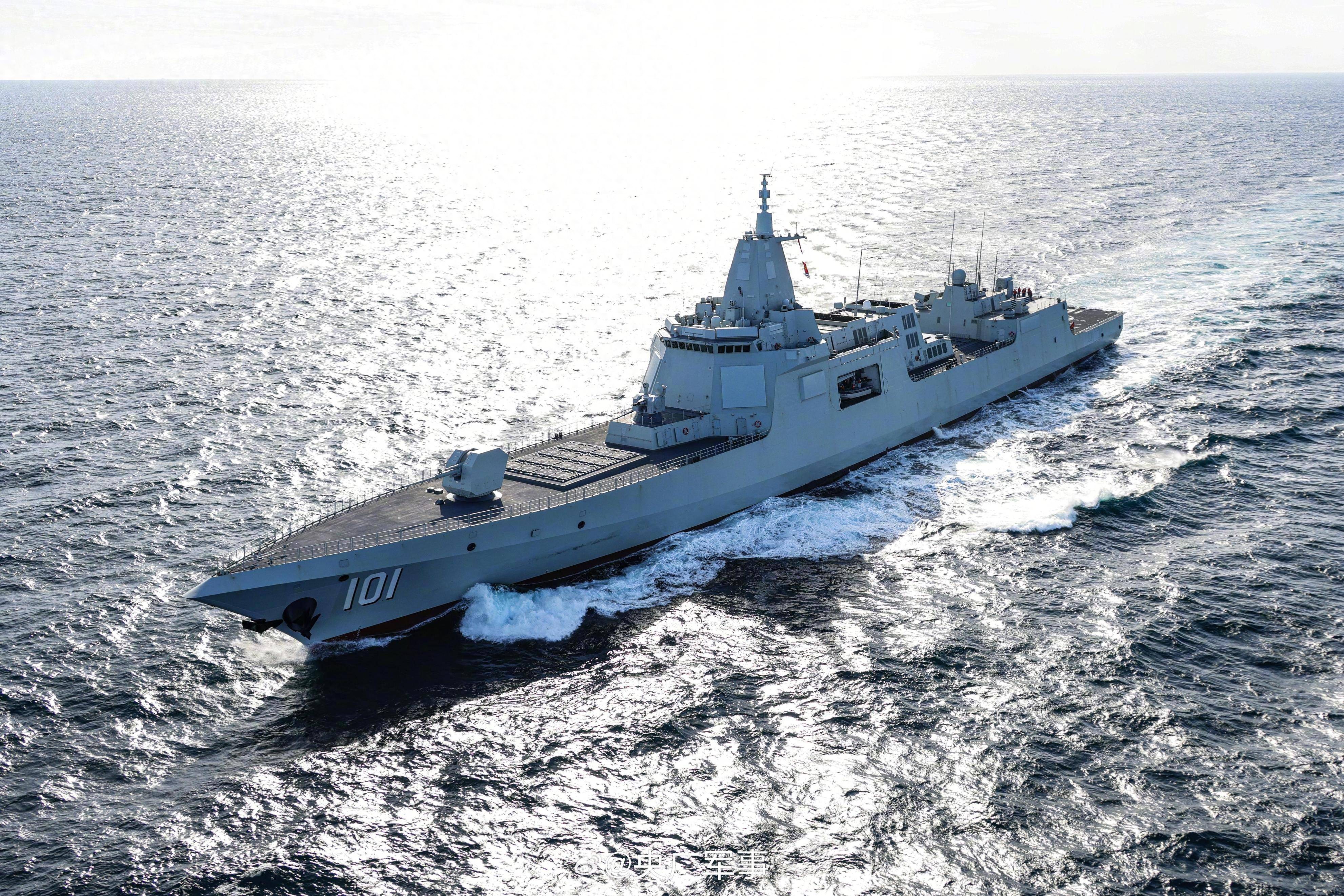

第一顺位:055大改,或者叫055B。1.3万吨以上的吨位,电力够、结构强度够,新批次直接换装,性价比最高。055本身就是海军门面,新炮上新舰,逻辑通顺。
第二顺位:9000吨级新通用驱逐舰,江湖人称“九千岁”。这船如果批量造,肯定是列装主力。吨位够用,成本可控,火力需求也能满足。155炮上这个平台,实用价值最大。

当然,更大的可能是:155毫米舰炮就是为2万吨级巨舰准备的。那么,军迷又可以等着好日子了。道理很简单,如果055需要这个口径的舰炮,早就研制了,也不会等到现在。
