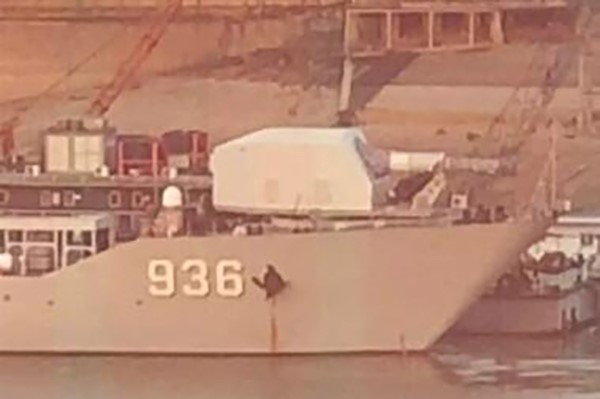

2018年春节前夕,媒体报道中国在武汉进行电磁炮的装舰试验,根据社交媒体披露的照片,该电磁炮系统的试验平台为072II级登陆舰“海洋山”号,下图可见巨大的电磁炮占满了936号舰的舰首,军蠢们大肆吹嘘我国超越美国成为了世界上首个在军舰上安装电磁炮系统的国家。此后,军蠢们心心念念,指望电磁轨道炮赶快正式入列,装在055驱逐舰上,从而可以显示美国做不到的,我们能做到,可是已经过去了7年,第二批055都下水了,就是看不到电磁轨道炮的踪影。
装了电磁轨道炮的“海洋山”号

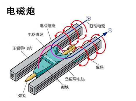

原来造出电磁炮不难,早在1958年,美国洛斯阿拉莫国家实验室就率先进行了等离子体电枢的轨道发射试验。1977年,澳大利亚国立大学的研究团队成功将质量为3克的聚碳酸酯弹丸在5米长上的轨道上加速到5.9千米/秒,验证了电磁轨道发射的可行性,从此开启了电磁炮全面研究的大门,2010年12月10日,美国海军的第一门轨道炮成功进行了试射,将10.4千克的弹丸以2500米/秒的初速度射出炮口,射弹的动能达到了32兆焦。可是难的是轨道的烧蚀磨损,当炮弹速度高达1800米/秒时,即使对现在的镀铬火炮的炮管磨损都非常严重,而电磁轨道炮的炮管除了要对付高速炮弹的磨损外,还要输送大电流。电磁轨道炮结构如下:
电磁轨道炮主要有三个组件,1.轨道,这包括正极导电轨和负极导电轨,2.衔铁(弹托),3. 弹丸。对于单回路磁轨炮而言,它需要在几微秒间经过五百万安培,这个电流要流过轨道和衔铁。产生的磁场强度约为10特斯拉,电流密度高达每平方毫米一千安以上,相对之下普通家里的铜线,电流安全密度只有每平方毫米几安。如此大的电流,流经导体会产生极大的热量,所以需要用电阻率低的导轨和衔铁。衔铁的要求更高,不能用比重大的金属,否则很多电磁能量都用去推动衔铁了。现有材料中电阻最低的是银,其次是铜,然后是金。问题是金银铜都是很软的金属,很容易被磨损,此外金银价格太高,用金银来做炮,未免太奢侈,所以最适合做导轨的是铜。另一种金属铝的比重比金银铜小,可用于做衔铁,但铝的电阻率比铜高了58%,也很软,易磨损。

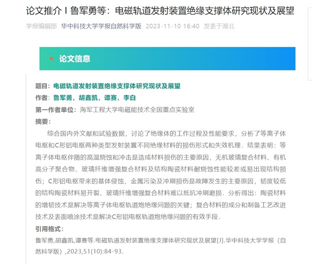

上表可见,金属材料越硬,电阻就越高。这就是材料科学的基本规律,因为电子如果跟金属晶格链接得松,电子就容易流动,电阻率也就低,但是金属强度就低。反之,如果电子跟金属晶格连接得紧,那么金属硬度就高,可是电阻率也同时提高,这是无法改变的材料学规律。如果你以为可以用合金的途径解决问题,那就错了,比如铁镍铬的合金不锈钢的电阻率比单质金属铁、镍和铬的任何一个都高5-10倍。显然合金搞乱了金属的晶格结构,增加了电子运动的阻力,导致电阻上升。上面列的金属中,铬的硬度最高,因此火炮炮管是镀铬的,但用来做导轨却不行,因为铬的电阻率比铜高了7.4倍,在铜表面镀铬也有问题,因为大电流通过时,铬镀膜的电阻高,会产生大量的热量,铬铜热膨胀系数不同,铬镀层很容易剥落。因此材料学上解决问题的几个手段如材料选择、合金改性、镀膜都不好使,所以老美搞了16年研发后,发现解决不了材料问题,无奈只好放弃。电磁轨道炮的问题根本不在电子电路上,而在材料学里材料导电性跟材料硬度的矛盾上,那根本是无法解决的问题。而马大神却在老美放弃前不久开始跟屁,他只解决了前面那些电磁炮供电的问题,就是刚能把炮弹射出去,能射出去几次则还没研究到,原因简单,马大神是个搞电路的,材料硬度和导电性根本不是他的专业,人家老美花了16年解决不了的难题,军蠢们以为一个外行真的能解决问题吗?就是说马大神搞的东西根本还没涉及到电磁轨道炮的核心难题,然后牛皮就吹上天,吹什么老美搞了四十年做不到的事情马大神做到了。其实做到的只是还没入门的那部分,真正的难题,马大神都没接触到,牛皮就吹上天,难道真正的战斗力是吹出来的么?最近海军工程大学发了篇论文,说的是电磁炮的绝缘支撑体的研究,然后自媒体又开吹,说马大神的学生鲁军勇解决了材料问题,这些蠢货还是不明白主要问题在导轨的导电和耐摩擦能力,发篇关于绝缘体的研究解决个屁的问题。自媒体吹嘘说,鲁军勇的电磁炮能发射120发,不过鲁的“电磁炮“口径只有25毫米,比枪大一点点。通常是发射的炮弹越大,炮管寿命越短,所以要比寿命的话,需要比同样口径的寿命。老美的M242型“大毒蛇”25毫米链式机关炮,最大射速500发/分,炮管的寿命为8000发,同样的口径的炮比鲁的电磁炮寿命长了67倍,而造电磁炮所用的铜的价格是造火炮所用的钢的十几倍。炮那么贵,发射一百多发就作废,所以用这种电磁炮发射炮弹的话,只怕成本比导弹还高。
