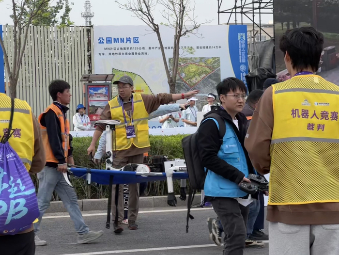

  但在今天的比赛中,触线之后,它没有直行,没有减速,没有停下。机身微微一偏,径直冲入路边绿化带。工程师们上前“急救”,用担架将它抬离赛道。
