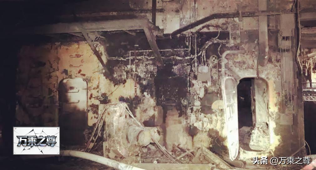

3月12日,“福特”号继续开展战备巡逻,上午9时许起降了28架次,因电磁弹射系统出现2处故障停止运行,中午12时与护航舰艇完成了优化编队防空阵型的部署调整,下午14时许接收了海上补给航空燃油和食品,由于接下来的时间是维修人员紧急维修电磁弹射器和频繁故障的武器升降机、真空排污系统,各部门均按部署处于待命状态,18时17分,舰体后部第12甲板主洗衣房内突然出现大量黑色浓烟,全舰火灾警报响起,18:22分,舰上损管团队抵达现场,迅速启动灭火、排烟及人员疏散等应急处置预案。
火灾发生时洗衣房内烘干机处于高负荷运转状态,周边堆满的织物、杂物等易燃物品,通风管道内也堆积大量未及时清理的棉絮,而且自动喷淋装置存在严重故障,通风管道防火隔离阀未按要求关闭,起火区域空间狭小,纵横交错的通风管道迅速形成猛烈的烟囱效应,高温浓烟沿通风管道向上蔓延,燃烧后释放出的有毒烟雾影响了灭火效率,18:52分己扩散至相邻的4个船员宿舍舱室,宿舍内的床铺、衣物进一步助长火势,大量水兵因吸入有毒烟雾出现胸闷、咳嗽、呼吸不畅等不适,19:40,舰上消防系统全开,明火得到初步控制,但内部闷燃持续,直至3月14日00:17分才被宣布完全扑灭。

本次火灾主要损毁第12甲板及相邻区域的设施,主洗衣房与相邻4个船员宿舍舱室的墙体、地面、天花板因高温烘烤严重受损,部分区域碳化层深度达5-8厘米,结构强度大幅下降,需进行全面修复,损失估计达4992万美元。
