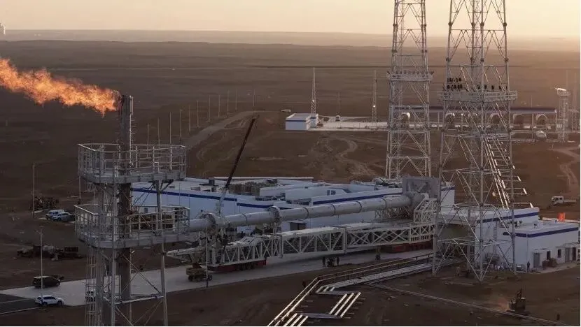

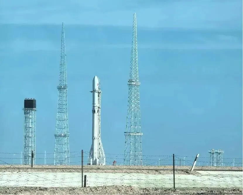

2025年12月23日10时整,酒泉卫星发射中心东风商业航天创新试验区,长征十二号甲(CZ-12A)可重复使用运载火箭点火升空。
约9分钟后,二级火箭成功将载荷送入预定轨道,任务宣布“基本成功”。但一级火箭在返场着陆阶段失控,最终坠落在距甘肃民勤回收场中心约1.8公里的荒漠地带,首次垂直回收尝试宣告失败。

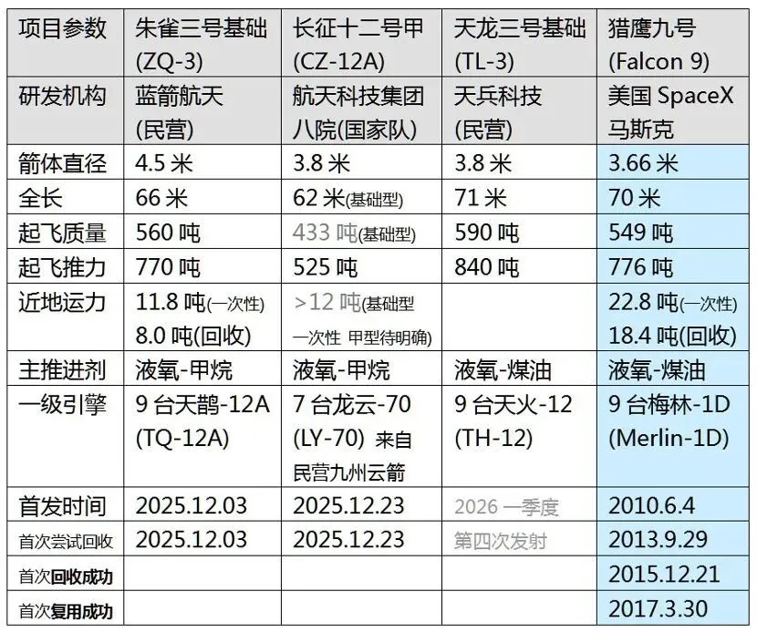

长征十二号甲由航天科技集团第八研究院(上海院)抓总研制,是“国家队”首次主导开发的可重复使用中型液体火箭。整体外形虽与2024年首飞的一次性火箭长征十二号(CZ-12)相似,箭体直径同为3.8米(常被概称为4米级),但二者核心技术路径截然不同。CZ-12采用传统液氧煤油发动机,而CZ-12A则全面转向液氧甲烷推进体系。
唐驳虎:长征12A验证“国家队+民企”新模式,回收失败并不可怕

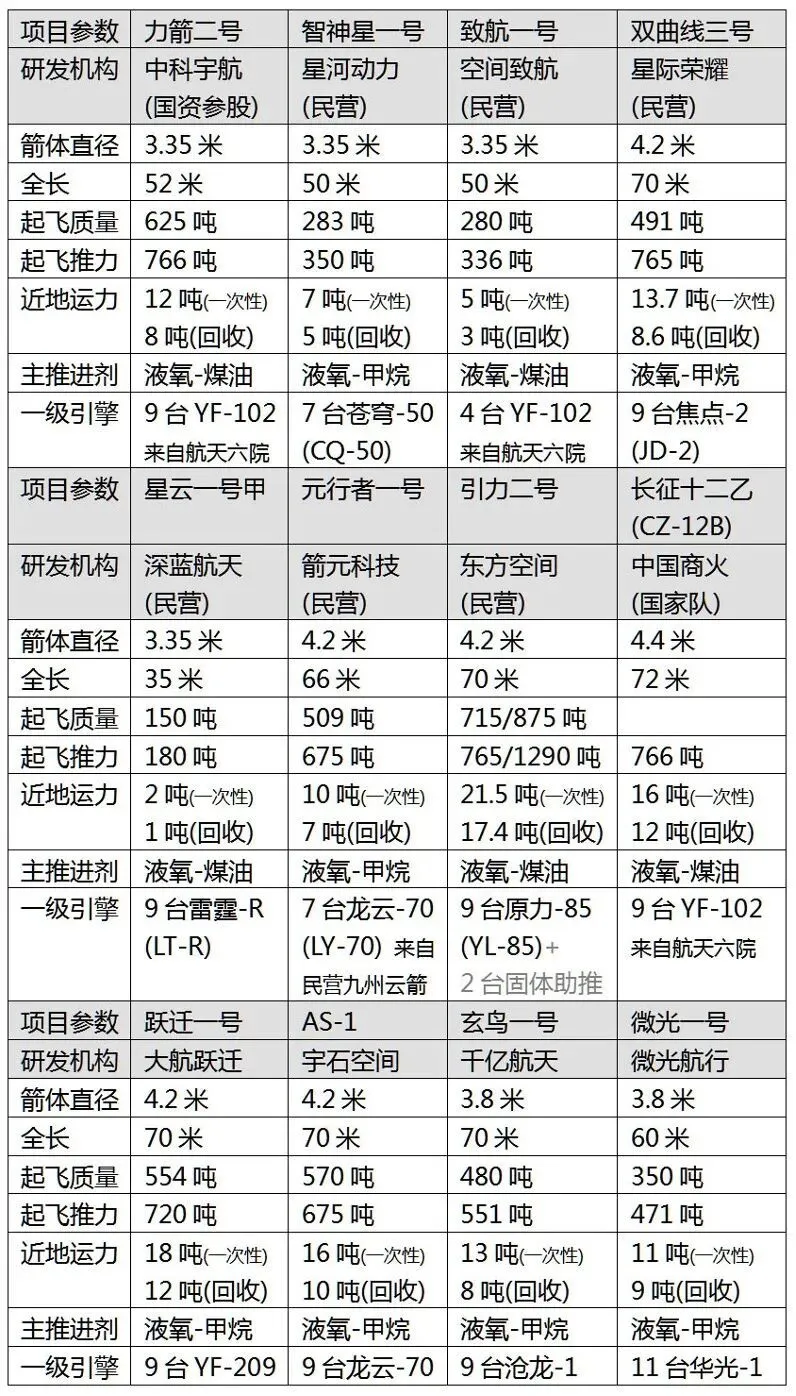

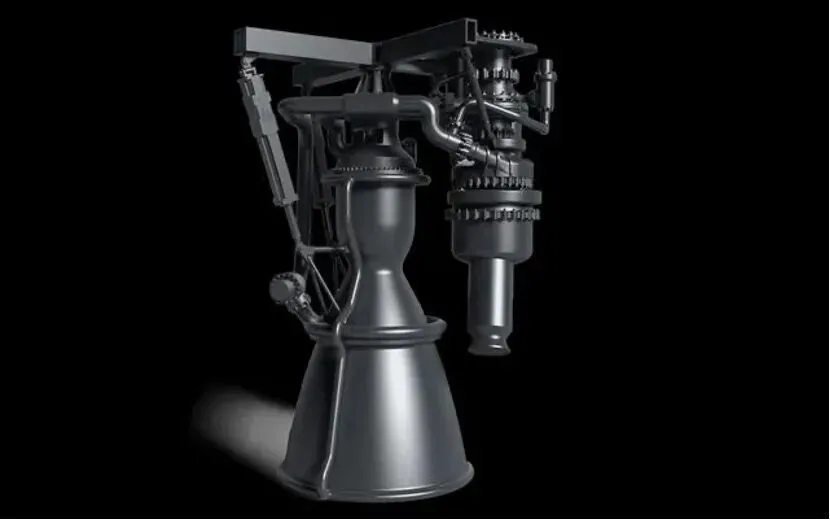

一级并联7台由民营商业航天配套企业——安徽九州云箭公司研制的“龙云”液氧甲烷发动机(LY-70),单台海平面推力约70吨,具备32%至106%宽幅推力调节能力,专为回收着陆阶段精准减速设计。
这是航天“国家队”首次在主战型号直接采购并集成民营企业主发动机,标志着航天科技集团从“自主全包”向“开放协同”迈出实质性一步。
此举不仅大幅压缩研制周期,更开创了国家任务与商业配套深度融合的新范式,标志着国家航天工程对商业配套体系的深度接纳,是一次体制与技术的双重突破。

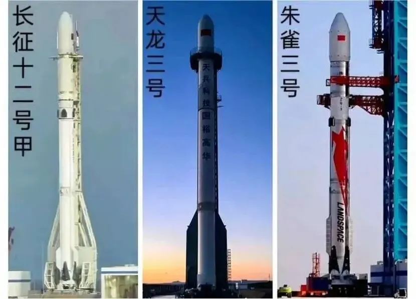

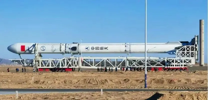

长征十二号甲火箭全长约60米,起飞质量433吨,近地轨道运力约12吨。一级配备栅格舵、边条翼与四点式着陆支腿,具备完整再入与垂直软着陆构型。

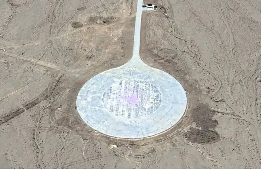

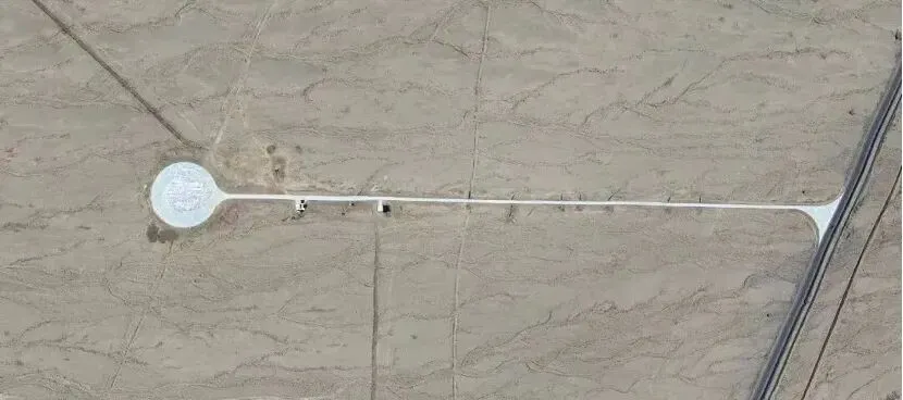

任务回收场和民营蓝箭航天的朱雀三号一样,设于甘肃武威市民勤县,距发射场约248公里,回收坪直径115米,为新建无人区专用着陆区。

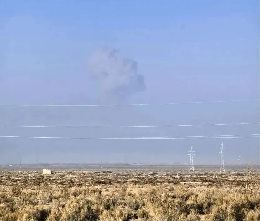

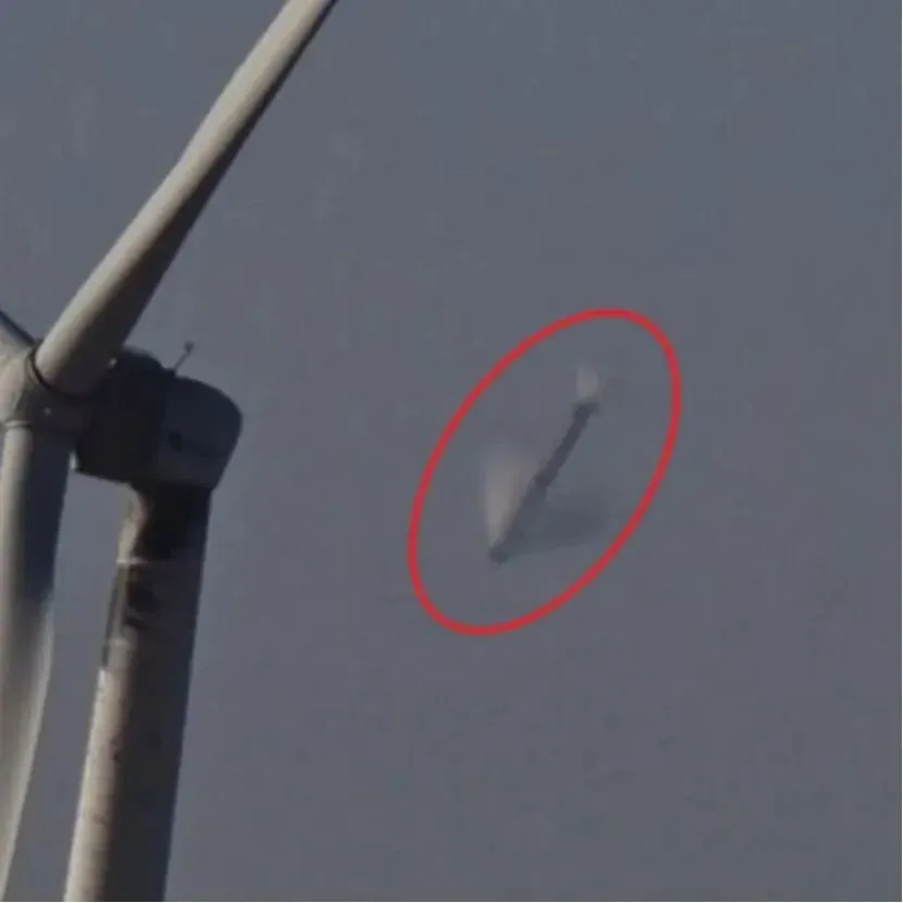

据现场遥测与卫星图像显示,一级火箭在与二级分离后,初始再入姿态正常,但在最后2公里高度阶段出现异常偏航,发动机点火未能有效修正轨迹。
最终以较大倾角高速撞击地面,现场腾起“蘑菇云”状尘烟。残骸散落范围控制在回收场2公里半径内,表明再入制导与减速控制已取得初步验证,但着陆段的发动机稳定燃烧控制仍存在关键短板。

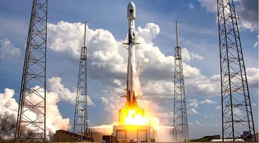

火箭垂直着陆回收与火箭发射升空时的情形截然相反。发射阶段,发动机稳坐箭体尾部,向下喷火、向上推升,大气阻力仅作为渐增的背景负载。
此时,火箭顶部的有效载荷(卫星)被整流罩严密包裹,安然穿越稠密大气层,待出大气层后便潇洒抛罩,进入近乎真空的轨道环境。整个过程,发动机工作于设计最优化的“顺风局”。

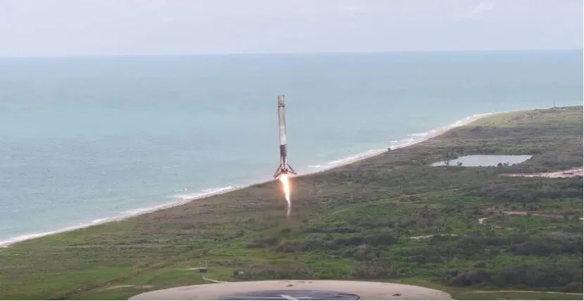

而标志性成果——猎鹰九号(Falcon 9)一级火箭的垂直回收,历经约9次轨道级回收尝试,才于2015年12月21日首次在陆地成功实现。

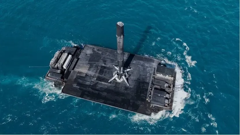

在第20次猎鹰九号飞行任务(Orbcomm OG2)中,一级火箭首次成功返回卡纳维拉尔角陆地着陆场,垂直稳停。这是人类历史上首次实现轨道级火箭的完整回收。
此后,SpaceX并未止步。2016年4月,猎鹰九号首次在海上无人船上成功回收,解决高能量轨道任务无法返陆的难题。
2017年3月30日,在完成回收并经过检修翻新后,这枚一级火箭被再次用于发射任务并取得成功,开启了火箭可重复使用的商业化运营时代。

天兵科技、中科宇航、星河动力、星际荣耀、深蓝航天……十余家民营公司齐头并进,从3.35米到5米箭体,从液氧煤油到液氧甲烷,从垂直起降到网绳捕获,技术路径百花齐放。
