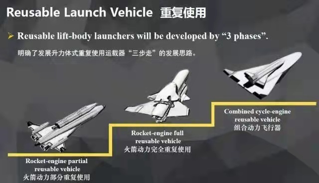

8月26日的发射是同一个飞行器的第二次试飞。首飞是在去年7月16日,当时也有报道。那么这个“升力式亚轨道运载器”到底是什么呢?根据多方面的公开资料判断,这个飞行器应该是航天科技集团规划的的三步走可重复使用运载系统的第一步——“火箭动力部分重复使用运载器”的第一级。
图1:航天科技集团公开的可复用运载工具三步走线路图(图源:航天科技)
这个发射系统的第一级简单说就是一架火箭飞机,但它是垂直发射并能接近或超过100公里高度的卡门线,所以也可以称为亚轨道航天飞机。而它的第二级则是常规的一次性火箭。它被捆绑在火箭飞机的侧面一起发射。当到达亚轨道弹道顶端时,第二级火箭分离点火,带着有效载荷飞往预定轨道。而第一级火箭飞机则再入滑翔返回,在大气层中进行一定的机动,最后在跑道降落。
