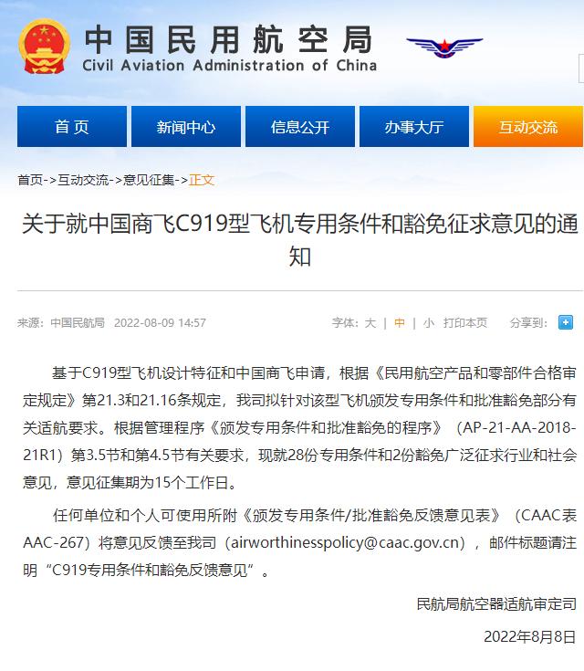

8月9日,民航局试航审定司发布公告,公示局方对C919颁发专用条件和豁免的情况并公开征询意见,意见征询期为15个工作日。
这一豁免及专用条件公示在中国航空史上还是比较少见的,毕竟上一次比较知名的适航豁免还是对ARJ21的燃油箱可燃性进行豁免。
当年给ARJ21的豁免是因为它不符合新颁布的适航条例要求,所以给四年豁免时间进行修改以符合要求,属于考到一半考试大纲改了,给时间复习重考。而这次C919的豁免与专用条件的情况显然与ARJ21并不相同。
先说说公开征询日期的背后代表的时间节点。目前C919已经在8月1号宣布完成了所有审定试飞项目,接下来就是民航局开审定会对试飞进行审定,如果觉得有科目需要补充,那就进行补充试飞,如果没有并且通过审定就颁发型号合格证(TC)。
而这次公开征询专用条件和豁免一定程度上可以看出时间节点,征询期是15个工作日那就代表着是三周,也就是说C919在8月30日前不会拿到型号合格证。而由此推断,9月19日这个极具象征纪念意义的日子有不小的可能是C919拿到型号合格证的日期。

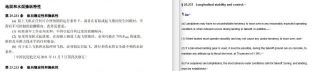

其次说说专用条件和豁免这事。C919是基于中国民航局适航条例CCAR25部(运输类飞机适航标准)的规定进行研发的,而CCAR25标准的制定是大量参考了美国的适航条例FAR25部,甚至有人夸张地开玩笑说:FAR25的最佳中译本就是CCAR25。因此里面的适航标准可以说与美国的标准是一模一样,精确到标点符号。
但FAR25说白了是美国的标准,而且是以前所制定的标准。这些标准有的是C919不涉及,有的是套用在C919上不适用。如果机械地参考CCAR25来执行对C919进行适航审定,那么有些标准和要求C919是无法满足的。
CCAR25对FAR25的借鉴已经达到了“中译本”的高度

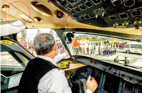

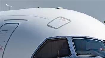

举个例子,这次适航豁免里所提到的适航规定里驾驶舱里机组要有应急出口且能观察到地面。对波音737来说达成这标准很容易,反正它的驾驶舱风挡玻璃可以打开作为机组紧急出口,而且能看到地面。但是C919的紧急出口在驾驶舱顶部,而且风挡无法打开,加上机头视角限制无法看到从这出口出去后地面的情况。
波音737的风挡玻璃可以打开作为逃生出口且可以探头观察地面情况,左上角红圈处为逃生绳
C919驾驶舱的机组逃生出口为顶部方型舱门
如果机械按照标准的话,C919显然是不符合标准的。但我们得看看这标准的目的是什么:
要求驾驶舱内有逃生通道,那是防止驾驶员无法进入客舱走客舱逃生通道逃生时能从驾驶舱出去。
要求能看到逃生出口区域地面情况,是为了防止钻出去后结果落地区域正好一片火海,那飞行员可就完蛋了。而如果能提前观察到的话,确定该通道不可用,那就可以转为别的路线撤离。换言之,这就是为了确保飞行员在遇到客舱起火封了驾驶舱门时还能撤离,以及确保整个撤离路线安全的要求。
而民航局对C919这一项豁免的说法则是:飞行员如果必须要从驾驶舱撤离的话,面对的最大威胁就是着火。而着火是可以在驾驶舱里轻易观察到的,就算没法直接看到逃生出口落地区域,也能判断是否起火并评估是否从顶部出口逃生,因为起火会有大量的火光和烟雾。
因此民航局评估认为C919现在的措施能满足紧急撤离的要求,也即虽然做不到A但是能做到B,做到B也能满足安全撤离的要求,所以给了这一条豁免。无论黑猫白猫能抓老鼠就是好猫,而不是规章上写要用白猫抓老鼠,就不能用黑猫抓。

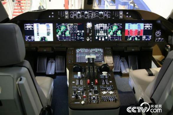

比如C919所使用的电子飞控系统中有着法向载荷系数限制功能,用以防止飞机做出超出飞机飞行包线的大过载动作,对飞机结构造成损伤,且不影响飞机正常飞行的能力。通俗点说就是C919的飞控具有限制过载功能,在飞行员无意中或者遇到气流变化超出飞机规定的最大过载时及时介入,对飞行员进行明确而又清晰的提醒。
这一功能在C919上是首次使用,而2011年发布的适航标准,显然也不会考虑到这以后设计的飞机(2011年时C919还在早期设计阶段)会具备通过电子飞控系统对法向载荷系数进行限制的功能,更不会有对于这一功能的适航标准了。
这一点从局方在该专用条件意见征询中就可以看出:“针对上述新颖独特的设计特征,现行有效的《运输类飞机适航标准》(CCAR-25-R4)没有包含适当的安全要求。”
C919的航电与飞控系统采用了大量的新技术

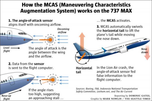

虽然适航标准没有相关条款,但不可能对这一功能不审定。要知道上一个没仔细审定就上了飞机的新系统叫做MCAS——也就是导致了737MAX丑闻和波音危机的那个机动特性增强系统。
因此,既然是新生事物那也得制定相应的标准,不然这中国民航局不就和FAA差不多了?因此专用条款就是针对新事物的特点,建立满足安全及功能需求的新标准,在确保安全的情况下才予以适航许可。
但凡FAA正经地对MCAS进行适航审定,也不会有737MAX丑闻了

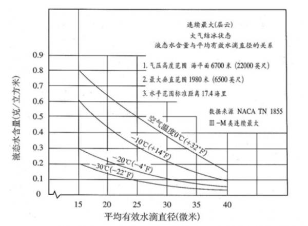

最大起飞结冰状态的气象要求,就是一个非常典型的基于北美地理环境所制定的标准,并不符合我国北方的天气情况,使得ARJ21当年的自然结冰实验之路无比艰难。
CCAR25部附录C中连续最大结冰状态的大气水含量及水滴直径要求在国内就极难满足
