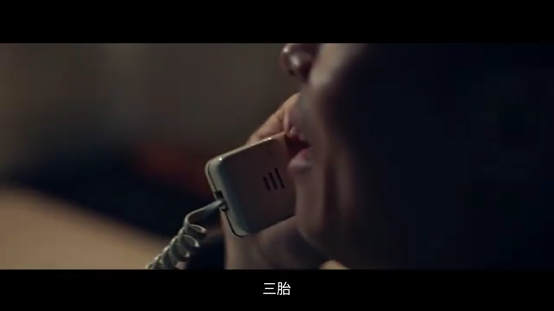

4月23日是人民海军成立73周年,22日海军向全社会公开发布首部航母主题宣传片《深蓝!深蓝!》在片尾与时俱进地安排了彩蛋“三胎”,估计大家都明白,这三胎就是第三艘航母。

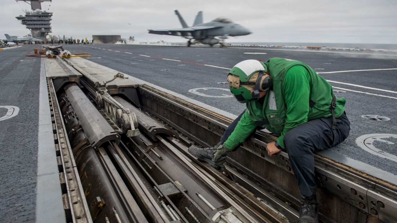

蒸汽弹射器:人人都羡慕却人人嫌弃的装备
为什么要用弹射器?原因很简单,早期是螺旋桨飞机,平直翼升力大,全通式甲板都是起飞跑道,但后来甲板功能区隔,起飞和降落区分开,并且都是后掠翼的喷气式飞机,速度高,翼载大,起飞速度越来越高,而且区隔后的起飞区域跑道长度不到100米,如何起飞?
第三艘航母要来了?聊聊电磁弹射:科幻在哪里,为何那么难?
弹射起飞应运而生,早期是压缩空气,后来经历了火药弹射,到二战后期发展除了蒸汽弹射器,一直到现在蒸汽弹射器仍然在使用,不过它也快走到头了!
“福莱斯特号”航母,为美国最早采用斜角式甲板的航母

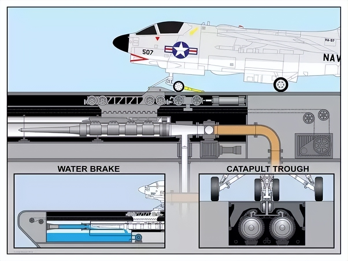

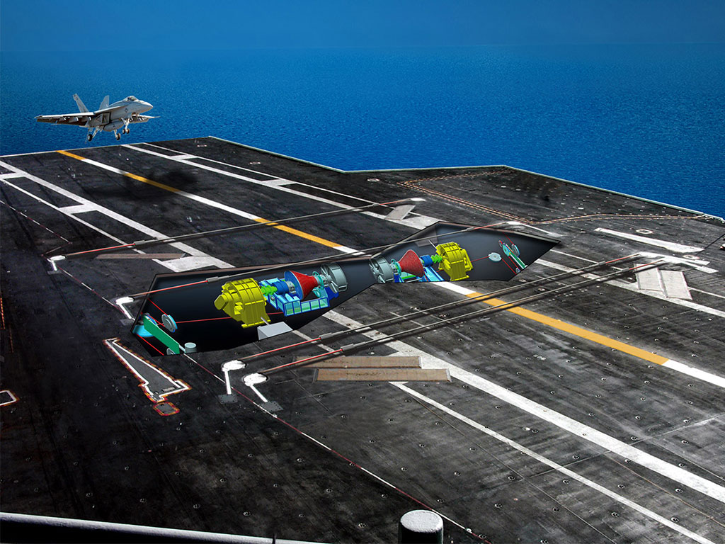

蒸汽弹射器是什么原理?

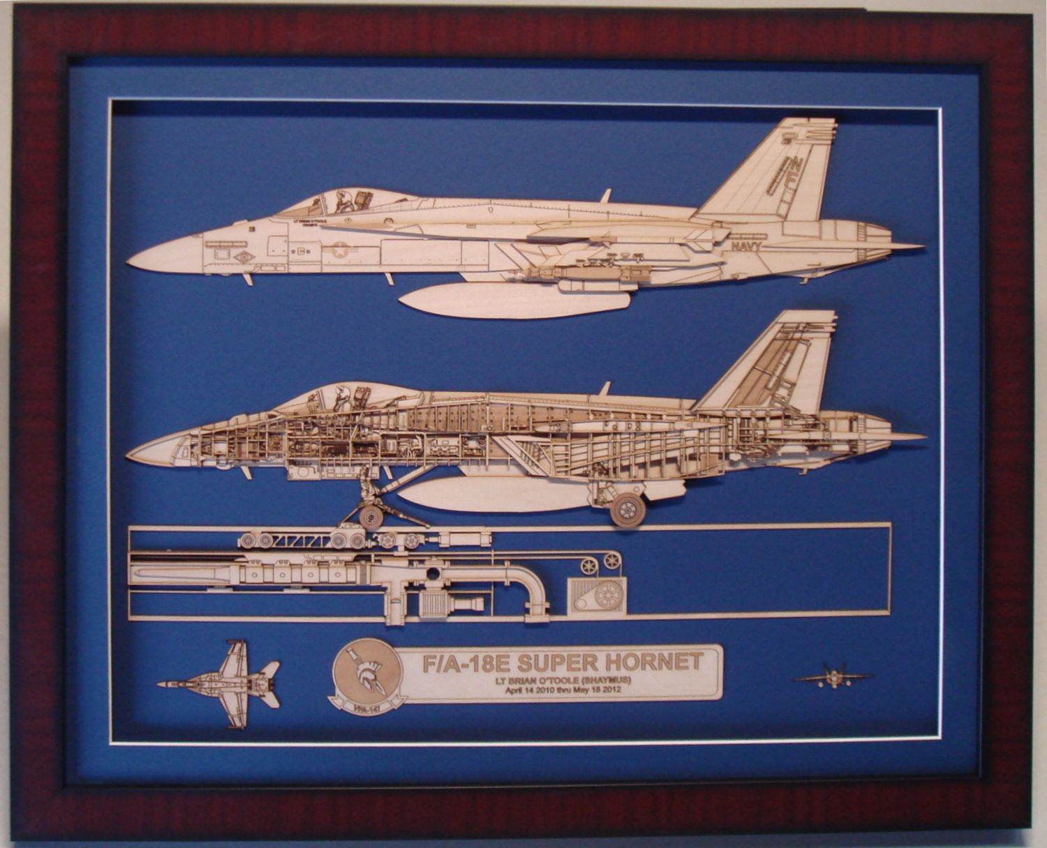

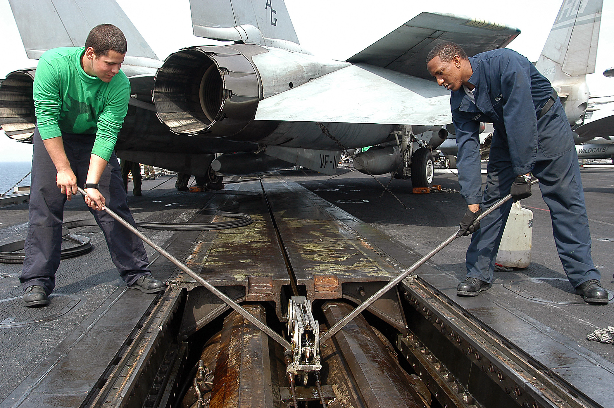

蒸汽弹射器的原理很简单,一个长长的气缸,一个连着起飞阻塞器的活塞,起飞时将高压蒸汽通入气缸,这些蒸汽就会推着气缸高速前进,战斗机就连着一起在数秒内就加速到起飞速度,比如CVN-68尼米兹号的航母的蒸汽弹射器规格为:
弹射器型号:C-13-1,140节,36吨
也就是说能将最重为36吨重的飞机加速到最高140节(259.28千米/小时)的起飞速度,一般情况下重型战斗机满载起飞时基本就能达到这个程度。

1、蒸汽弹射结构太复杂
设计制造和安装技术非常复杂、保养维护费工夫,因为这个航母的蒸汽气缸长接近100米,精度要求很高,而且还要保证密封,为了保证动力,还是双排气缸的,蒸汽压力罐、管道以及控制设备,占用了大量空间。
2、效率差、使用成本高
蒸汽弹射效率很低,只有4-6%左右!而且还消耗大量淡水,比如小鹰号C-13弹射器一次弹射就得消耗625千克蒸汽和1吨缓冲用的淡水,并且其蒸汽消耗还影响航母速度,8架次起飞后蒸汽压力就会下降20%,动力损失32%,速度下降8节。

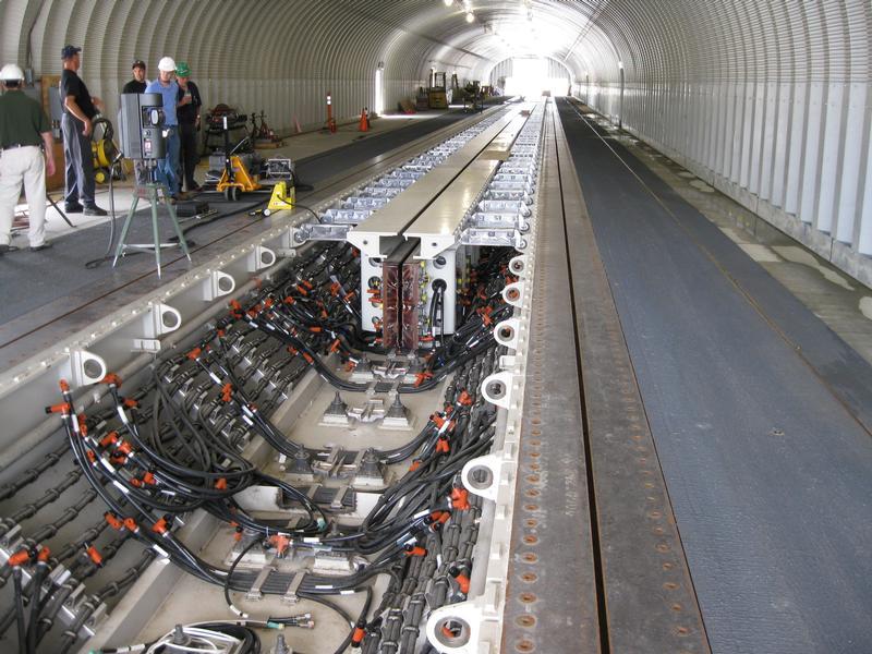

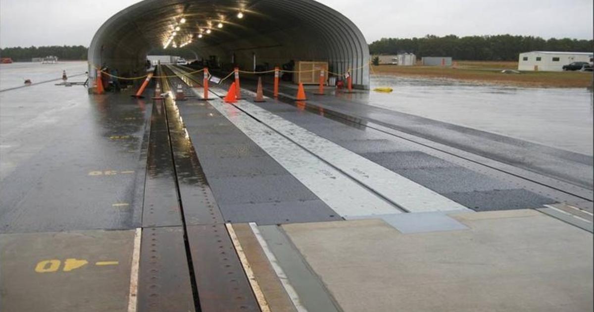

因此早在蒸弹服役之时多国就已经展开了电弹的研究,电磁弹射原理可能比蒸弹还简单,就是一台超级长的直线电机,利用强大电流通过线圈产生的磁场推动滑块高速前进,而且还可以用传感器获取滑块位置,只在其两侧接通电源,产生磁场推进滑块,比整根蒸汽管道充满蒸汽这种行为不知道要节省多少能源。
而电磁弹射的效率是蒸弹的10倍以上,电磁轨道体积比蒸弹要小得多,维护也更简单,也不会和蒸汽轮机抢蒸汽,另外弹射速度与力度可以精确调节,而且还遵循缓慢加速到急加速有个过程,飞行员舒适度也非常高。

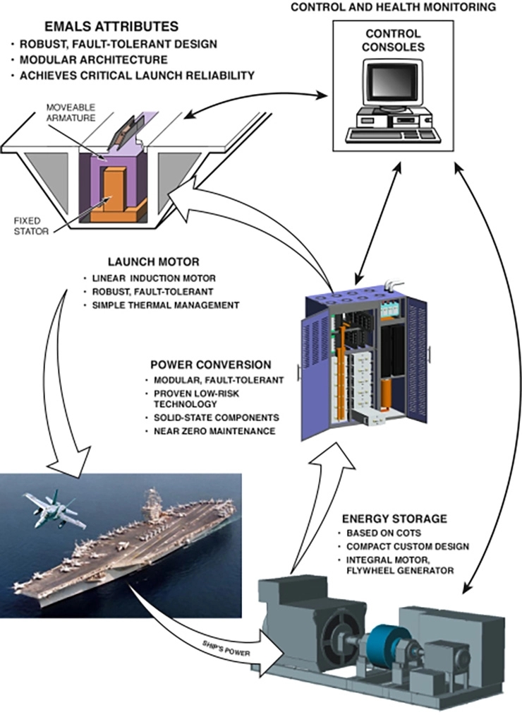

关于电弹这个体系,到底有哪些东西?
很多朋友了解到的一个问题是电弹就是直线电机,就是一台磁悬浮列车的航母版,不能说这个理解错了,但至少没有理解全,因为电弹的工作条件是极端恶劣的!
超级大功率:前所未见
比如福特号航母的4个弹射器充电功率差不多在16MW,但是弹射的峰值功率在130MW,1MW=1000KW,16MW就是16000KW,一般一个中小型生产企业,500KW左右,大一点也很少超过1000KW。而电弹的峰值功率更是高达130000KW,几乎相当于一个工业区的耗电功率。
因此这种直线电机的工作条件极其恶劣,电磁环境也非常极端,但显然电机只是整个系统的控制节点之一,除了电机外还有储能系统,因为输出如此高功率的发电机的体积显然是航母装不下的,而平时功率又不需要,那么储能系统就必须要能承受如此超级功率。

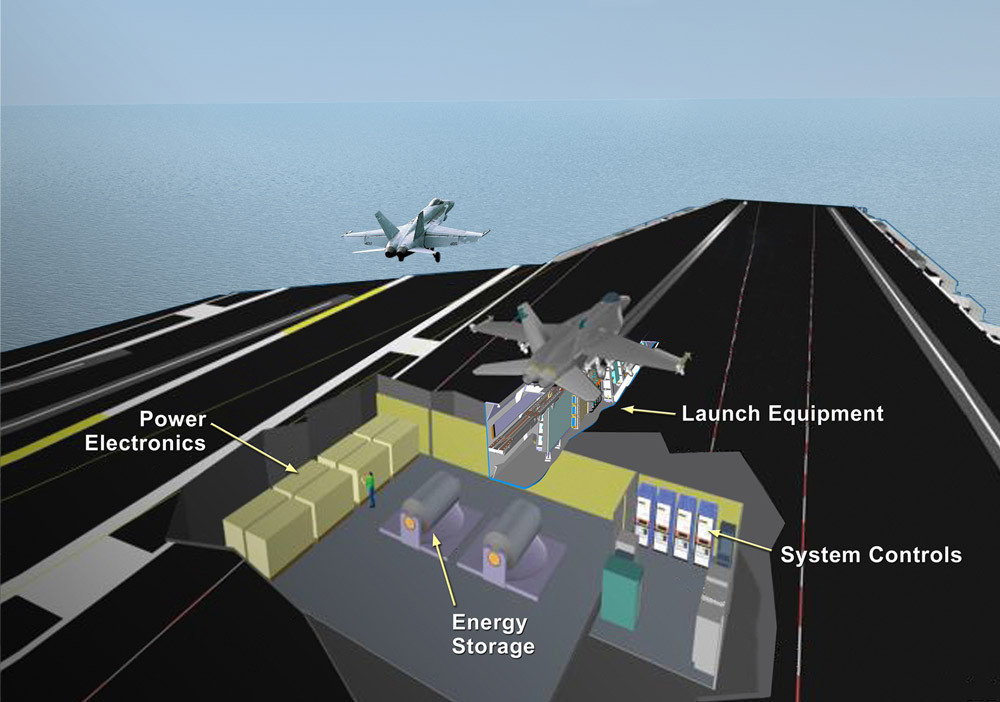

显然这个功率是不够的,战时极端条件下得几台并行弹射,所以这个充电功率至少也是这个数倍,能满足超级功率的储能系统只有两条路,一条是飞轮储能,另一条则是电容储能,蓄电池之流肯定是不行的,同时要满足超大功率和快速充放电,电池怎么可能呢?锂电池最多也只能达到10C-20C放电。

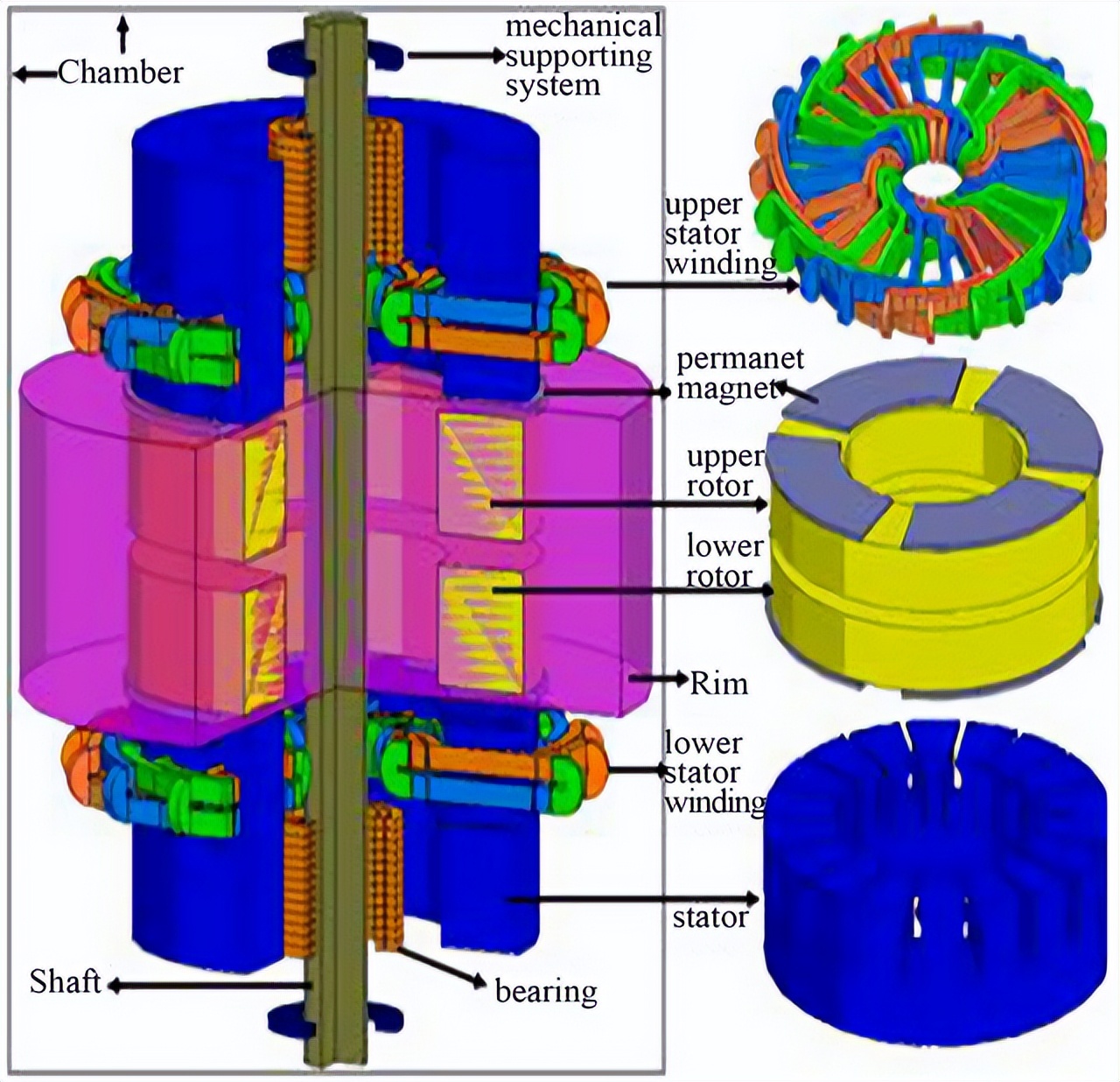

电容放电电流比率显然要比电池高得多,但其容量不太高,飞轮储能则是最简单最暴力的储能方式,在真空状态下高速旋转的飞轮结合大型发电机,另一个可能是会有电容储能的辅助,以满足飞行器弹射起飞的要求。
福特航母使用了四个飞轮储能加上盘式交流发电机,一次弹射消耗484 MJ,每个飞轮提供121 MJ (34 kWh) 的能量,转子从6400rpm/分 减慢到5205rpm/分。
除了电机和储能以外,电源转换以及控制系统,因为在电磁弹射的极端条件下,这些系统的要求也是极端变态,只有一一突破才能真正玩得起电磁弹射。所以美国人的整合能力真不是盖的,不过有报道称福特号的电磁弹射不太稳定,还没有达到完全可靠的水平。

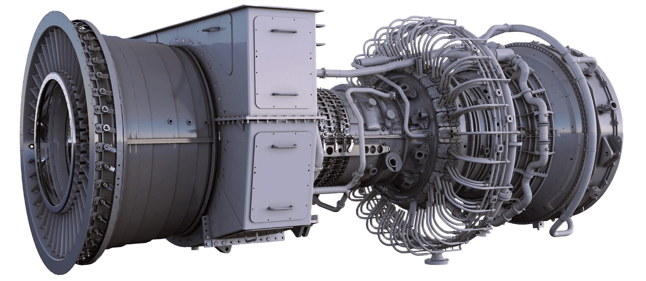

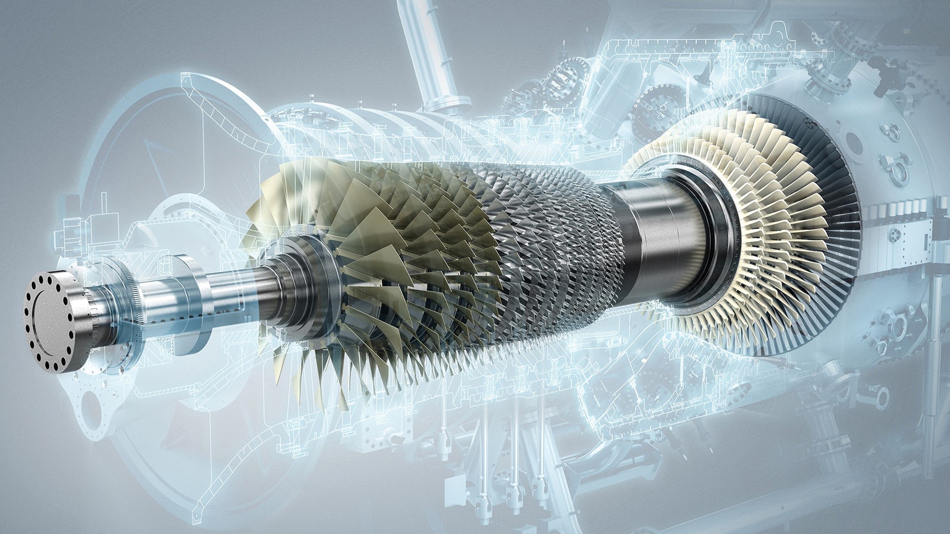

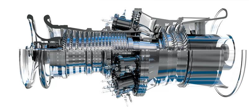

那么目前的燃气轮机可以满足要求吗?答案显然是肯定的,比如澎湃新闻在2020年11月27日报道,东方电气F级50兆瓦重型燃气轮机整机顺利实现满负荷稳定运行,这个型号满足要求还绰绰有余,当然QC185也可以,输出18.5MW的中型燃气轮机两台并联运行(保证冗余)就能满足要求了。
因此从理论上来看用常规动力的完全是没有问题的,当然有核动力显然会更优秀!其实在电磁弹射的另一个领域是电磁拦阻,一架将近20多吨,以135节(约250千米/小时)速度着舰的战斗有着强大的动能:13.378千瓦·时。

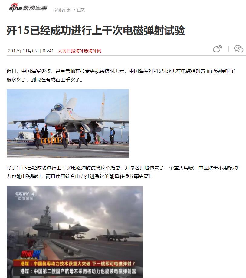

延伸阅读:歼15已经成功进行上千次电磁弹射试验
据新浪军事2017年22月5日报道,中国海军少将,尹卓老师在接受央视采访时表示,中国海军歼-15舰载机在电磁弹射方面已经弹射了很多次了,到现在有成百上千次了。
除了歼15已经成功进行上千次电磁弹射试验这个消息,尹卓老师也透露了一个重大突破:中国航母不用核动力也能进行电磁弹射,而且使用综合电力推进系统的能量转换效率更高!
