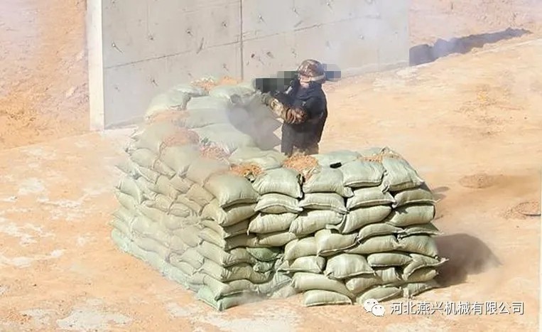

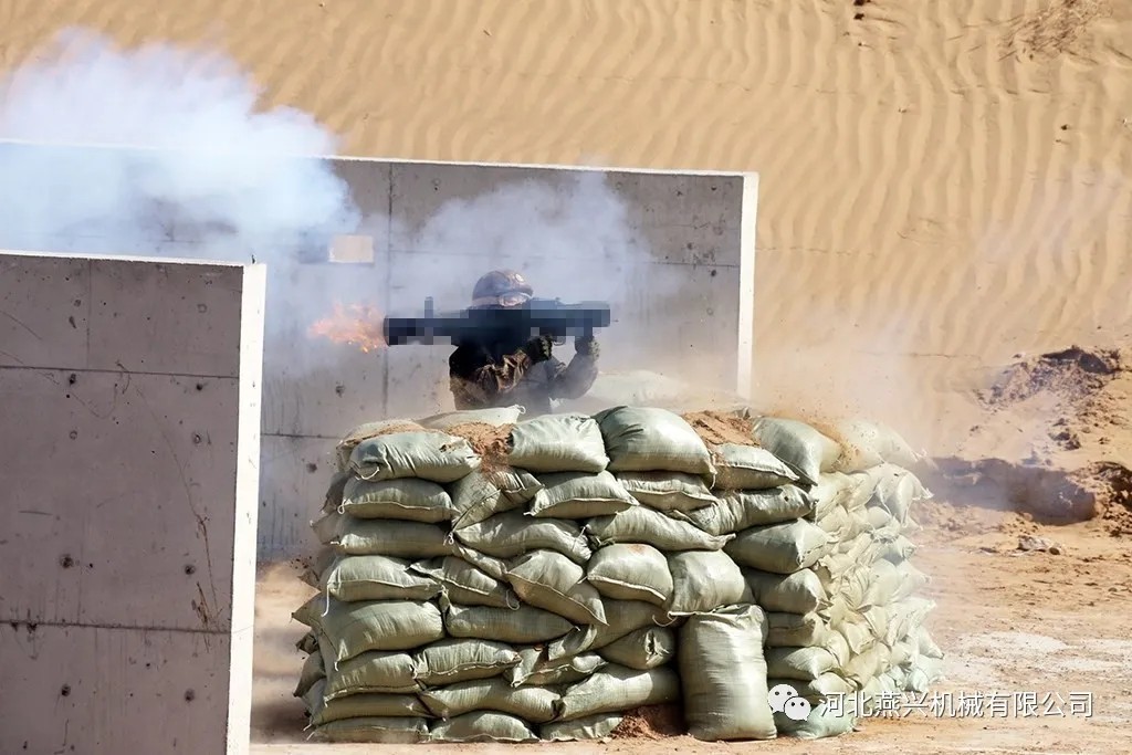

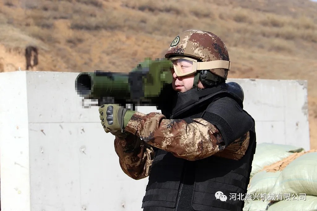

新型无后坐力炮露面,解放军轻武器体系,最后的短板终于补齐......近日,河北燕兴机械有限公司在其微信公众号上展示了正在进行试验的新一代无后坐力炮照片,虽然打了马赛克,但是依然能够看出是类似瑞典“古斯塔夫”M4的轻型无后坐力炮。
设计生产由河北燕兴机械有限公司(包括老82毫米无后坐力炮在内之前我国全部无后坐力炮的研发单位)负责,南京理工大学(所谓‘南理工的炮’,专门造炮的)也参与了研发,可以说是强强联合。 这可真是千呼万唤始出来,新无后坐力炮作为传言已久的武器装备,当初和它一被大家讨论的新军服,新一代枪族和新的反坦克导弹都出现并且已经列装部队了才出来,可以说是解放军新一代轻武器体系中的最后一块。

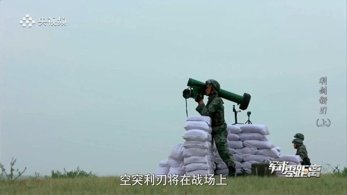

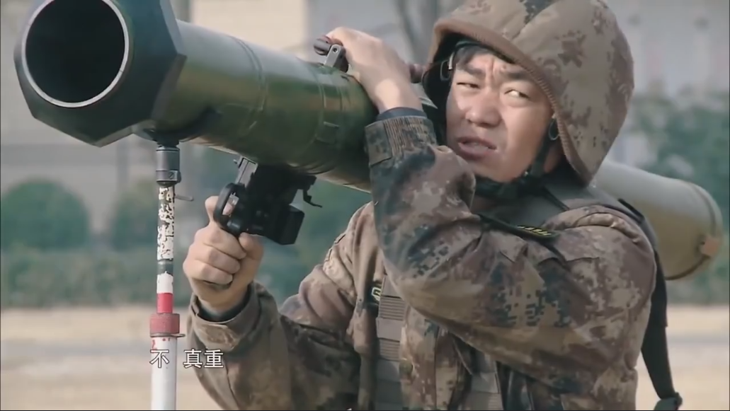

营用型98式120毫米火箭筒,不管从任务定位还是装备级别来说,属于82毫米无后坐力炮的直接继承者,旁边两发分别是多用途弹和破甲弹(长,有个炸高棒),一长一短,所以能看到120火弹药手背的弹药筒也是一长一短。 PF98式虽然威力巨大,但是也有一些缺点,毕竟指标方面做出了取舍。其中比较突出的一个就是沉,不但发射筒沉弹药也沉,发射筒重10千克(98A减重后到了7千克),破甲弹的重量为7.91千克,多用途弹的重量则为7.42千克。装上弹药之后的PF98式大约有16千克重,站姿和跪姿射击需要支撑杆,弹药手备弹也只有两发,一发破甲弹一发多用途,还不能带弹携行。
弹药很沉所以弹药手只带两发,还携带一支步枪作为掩护射手用,一根支撑杆给射手作为依托。 除此之外,120mm火箭筒还有长度较长(装填弹药的情况下战斗长度已经接近1.2米),在载具内难以使用。120毫米火箭弹弹体太大带来的射程短,火箭弹飞行速度慢,易受风偏影响导致精度较低等问题。但是在那个解放军机械化程度低,随时准备用轻步兵和苏联坦克拼个你死我活的时代,这些问题都是可以接受的。 而且过去,120火是营连一级的装备,是好几个人“伺候”一具火箭筒,这些问题也好处理,大不了大家都分摊一下。 后来苏联解体,来自北方的装甲威胁大为减轻,解放军主要问题从反坦克变成了增加步兵攻坚能力,用来在东南方向某岛上打巷战,除了大量的一次性火箭筒,还把98式火箭筒下放到了步兵班,一个火箭筒小组只有两个人,这些一下子缺点就很明显了。本身是按照连级/营级武器设计的,下班其实是不太合适的。能携带的弹药还少,连弹药手带着步兵战车里的也就八发(标准是六发),作战中很容易打光(弹药安全性还不太好)。在射程300米往后精度就开始大幅下降。这个距离很难在机枪火力下保护射手的安全。
在节目《真正男子汉》中,王宝强体验PF98式120mm反坦克火箭筒展示的就是典型情况,这句“真重”可是发自肺腑。 而且随着解放军的发展,解放军的反坦克手段大为增加,先不说多兵种协同,光是解放军陆军自己,现在就有先进的主战坦克、武装直升机、大量可以发射精确弹药的火箭炮和身管火炮、红箭-10反坦克导弹等等。就算是步兵手里,也有崭新的红箭-12和红箭-16导弹,反坦克火力今非昔比,已经用不着拿着火箭筒拼命了。

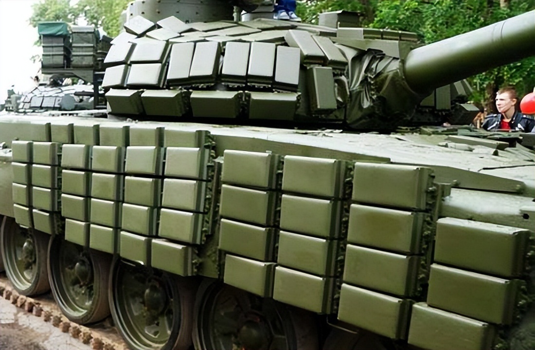

先不说主动防御系统,但就是反应装甲的大规模普及对采用聚能装药原理的单兵反坦克武器构成了很大挑战,老坦克加上一层反应装甲就能比较好的抵挡火箭筒的攻击 所以很早以前就有人提出用类似瑞典古斯塔夫无后坐力炮,专门攻坚,反坦克任务交给红箭系列就行。

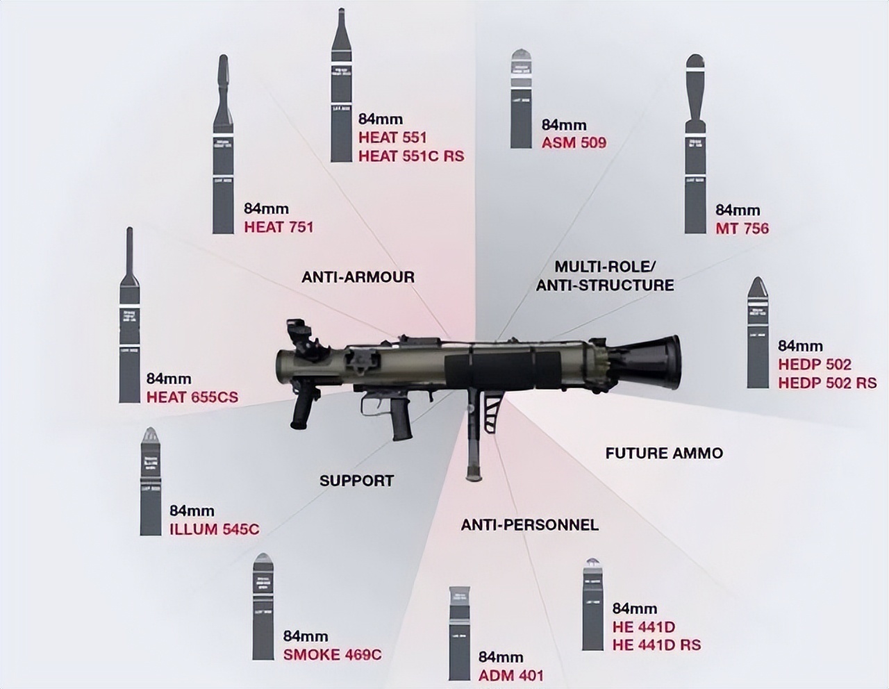

美国海军陆战队在训练中教官展示M3A1无后坐力炮,可见其一只手就能提起来 如果以古斯塔夫M4来作为解放军新无后坐力炮的模板,那么其性能无疑是非常优秀的。首先重量轻,发射器带瞄准具重量不大于8公斤,根据不同的弹种弹重3-5公斤,一个两人小组能携带六发(这可是98式的全备弹量),射手两发,弹药手四发(也不用杆子了)。长度短,不到一米(古斯塔夫0.95米)。有膛线,打的是传统炮弹,飞行速度快,精度高,400米不用修,指哪打哪,700米微修,最大射程能到1500米。配合先进瞄具和多种弹药(甚至可以自动定装引信和诸元),可以攻击多种不同的目标。
有多种可选弹药是古斯塔夫的优势之一 这样解放军步兵班9个人,一辆步战车,下车六个人,一门无后坐力炮,一个带枪的弹药手,一挺机枪(没有弹药手),三个带着榴弹发射器的步枪手,火力非常猛。尤其打巷战非常凶残,攻坚火力极强。 一次性火箭筒和无后坐力炮并不冲突,一次性火箭筒属于加强火力,不占编制,能拿多少拿多少。现在解放军机械化程度高,有步战车,车里随便塞。如果粗暴一点理解,大家可以理解为直射的远程手榴弹。打完就扔,玻璃钢筒子,重量很轻。 现在解放军步兵连的轻武器极大丰富,除了步兵班里的步枪,班用机枪,精确射手步枪等外,只说重武器,就有新12.7重机枪,自动榴弹发射器,60毫米迫击炮,无后坐力炮,红箭-12反坦克导弹,新的12.7毫米狙击步枪和新7.62毫米班用机枪等等。非常丰富,丰富到笔者已经在疑惑解放军怎么同时在连编制内放进去这么多武器了,估计得加进去一个火力排?现在解放军机械化程度高,有步战车携行和弹药补给不是大问题,各种一次性火箭筒就是放在车里随用随取,属于加强火力,和无后坐力炮不冲突。技术决定战术,有了新武器,解放军步兵的战法和火力配制会跟着进行更新,拭目以待吧。
