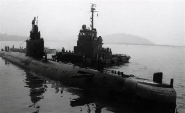

我国海军起步发展较晚,建国后第五年,才从苏联那里买来了2艘M级潜艇,这是一种小型潜艇,性能比较落后。二战期间,苏联用这种艇做近海防御。
海军418号潜艇失事,38名官兵遇难,1人奇迹生还,原因是什么
后来,海军陆陆续续再引进,开始有了8艘这样的潜艇,并在苏联海军的帮助下开始训练,初步具备的操作能力,可以参加巡逻和演习了。

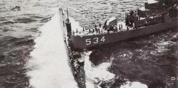

12月1日,海军418潜艇奉命参加演习,模拟敌方潜艇与我方军舰对抗,演习结束以后,准备按指令上浮。
因为海军当时刚刚起步,舰艇协调的问题,指挥经验不足的问题以及人才短缺的问题等等,都还没有很好地解决,而这也严重影响了海军的发展。418潜艇出事,就是因为指挥协同出了问题才造成的严重事故。

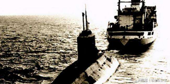

演习结束以后,418号潜艇等待与它对抗的衡阳号护卫舰给出信号,他们才可以上浮。按照常理,护卫舰发信号前,是不能停下来的,而是要保持低速行驶,这样,潜艇就可以听见声音,然后判断水面舰就在上面,不能上浮。
可是,偏偏衡阳舰实习舰长没有经验,先让舰停了下来,然后令三人向水下扔了三颗手榴弹,示意潜艇可以上浮。这个互通信息的手段,也是无奈之举,因为舰艇信息不通,只能用这种约定俗成的办法。418号潜艇听见三声爆炸后,以为衡阳舰已经走远,从海底30米处开始上浮。
可没想到,衡阳舰根本没走,当潜艇上浮到水面的时候,衡阳舰就在它们上方。巨大的碰撞,再加上护卫舰的舰首有些薄,直接把418号艇的舰桥切开了一个约1.6米长的大口子。几乎就是一瞬间,海水迅速灌进潜艇,先后有二、三、四3个舱全部被海水淹没,24名官兵当场遇难,潜艇也开始下沉。
