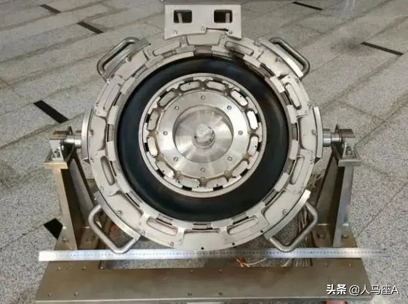

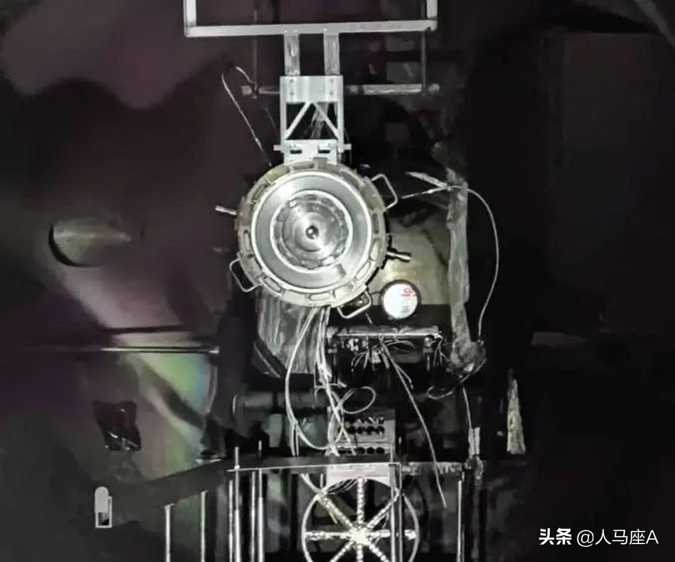

我国大功率霍尔电推进技术获得重大突破!据多家权威媒体报道,航天科技集团五院510所研发的HET-450单通道霍尔推力器,在地面试验中最大推力达到了4.6牛(以氙为工质),最大功率达105千瓦。当在氪为工质时,最高比冲超过了5100秒,达到了国际先进水平。
我国最强霍尔电推亮相,推力4.6N举不动一瓶水,为何是逆天神器?
HET-450单通道霍尔推力器
要知道目前世界上推力最大的霍尔推进器是美国的X3,是三通道设计,最大推力为5.4牛,最大功率102千瓦。从数据上看,HET-450霍尔推力器的推力只比美国的X3少了0.8牛,处于同一量级。至于5100秒的最大比冲,是液氢液氧火箭发动机的十几倍,只能用“逆天”来形容。

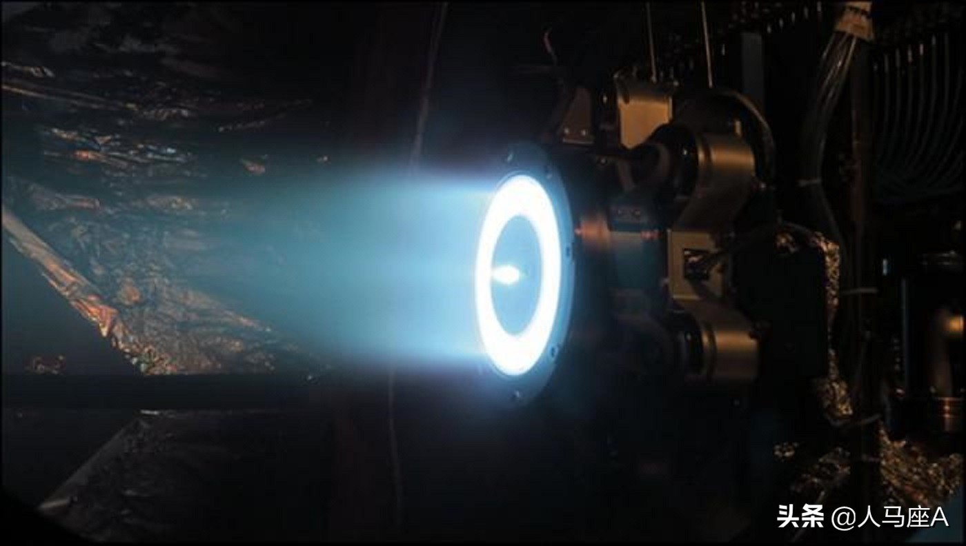

HET-450霍尔推力器试验时的情景
不知道大家有没有注意到,这台国内最强霍尔电推还只是单通道设计,推力就已经于美国三通道的X3相当。那么这里的“单通道”和“三通道”都是什么意思呢?4.6牛的推力到底是大还是小?要知道一瓶容量为500ml的矿泉水, 重力就有4.9牛,也就是说4.6牛的最大推力在地面上还不足以举起一瓶矿泉水,为何仍说它是重大突破呢?
原来,霍尔电推是一种另类的航天动力装置,另类到带有一丝科幻色彩。4.6牛的最大推力虽然举不动一瓶水,与动辄百吨的火箭发动机不能比,却已经是妥妥的国际先进水平。因为霍尔推进器的特点就是推力小、比冲高,常见型号的推力大都是几十毫牛的量级,能达到牛级就非同小可,达到4.6牛已经是逆天神器了!

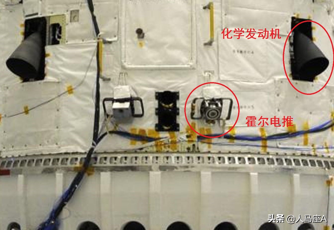

这时离子推进器高比冲的优势就显现出来了,它消耗的燃料(工质)远小于火箭发动机,因此大大提高了卫星的寿命,并可减少空间站的燃料补给需求,降低补给频次,进而节省大量真金白银的经费,例如我国天宫空间站就装备了4台霍尔推进器用于轨道保持,马斯克的星链卫星,装备的也是霍尔发动机。

我国空间站上的霍尔离子电推和化学发动机

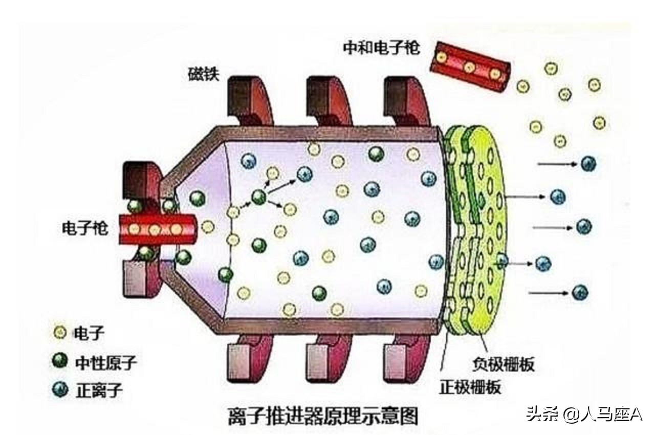

离子推进器的概念是世界航天界的先驱——罗伯特·戈达德于1906年提出的,从上个世纪60年代开始,美国和苏联开始真刀真枪的研究离子电推,但却走了两条不同的路线,美国走的是用电场直接加速的离子推进器,例如下面这种静电式离子推力器:
一种静电式离子推力器的原理
这种推进器用电子枪发出电子,将工质气体电离,在后方放置两块打了无数小孔的正负栅板,离子穿过栅板时被电场加速向后喷出,产生推力。只要正负栅板之间的电压足够高,离子就可以被加速到很高的速度。

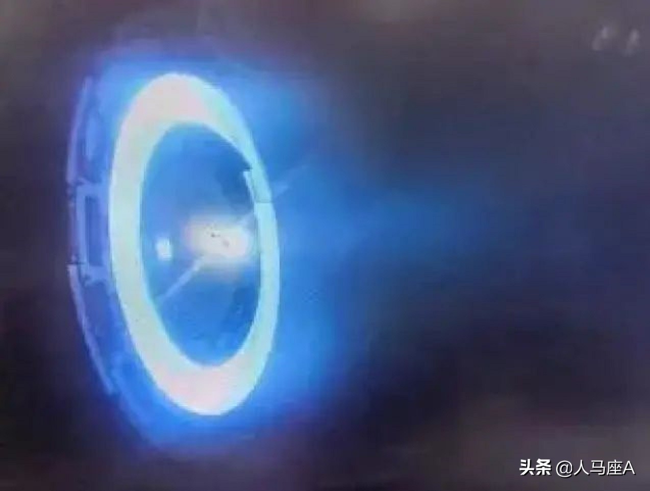

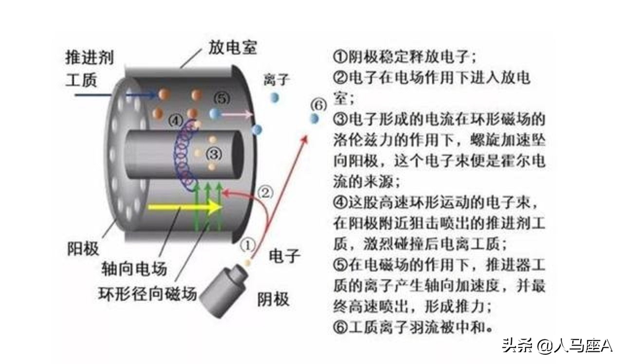

而苏联却选择了霍尔推进器的路线。虽然同样是喷射离子,但霍尔推进器顾名思义是利用了物理学中的霍尔效应。它采用环形喷口和放电室,作为阴极的电子枪在喷口外发射电子,电子沿轴向电场向阳极运动,同时在径向磁场作用下,由于霍尔效应而产生感应电压,开始环向旋转。
霍尔推进器的原理
这些旋转的电子与从阳极附近喷出的气体(氙气、氪气等)激烈碰撞,使气体电离,电离后的离子在电场作用下向后加速喷出,产生推力。霍尔推进器的推力密度可以做得比前面那种静电式离子推进器更高。由于霍尔电推的优良性能,美国人后来也开始重视它,开展了大量研究。

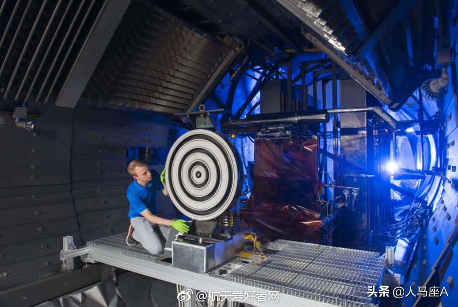

目前世界上推力最大的霍尔推进器就是美国的X3,是密歇根大学与NASA和美国空军联合开发的。它的特别之处在于使用了嵌套式的设计,将三个推力器以同心圆方式套在一起,同时产生推力。因此我们能看到X3有三个环状喷口。正是这种设计才让X3达到了5.4牛的最大推力,成为世界范围内的佼佼者。
美国密歇根大学的X3霍尔推进器
这种方式就是所谓的三通道。而我国的HET-450霍尔推力器,4.6牛的推力虽然略逊于X3,却是单通道的设计,也就是只用了一套放电推进装置就产生了与X3几乎相当的推力。让我们大胆猜测一下,假如HET-450将来也能够实现多机嵌套的话,推力还会更高,有较大的可能性超过X3而拔得头筹。
HET-450一个通道就实现了4.6牛
因此,HET-450在最大推力这个单一指标上是比X3差了一丢丢,但在技术上很难说就一定落后,仍然是一台前途无量的逆天神器,是货真价实的重大突破,非常值得庆贺!它的试验成功,对我国未来的卫星、空间站和深空探测任务都是一个重大利好。
