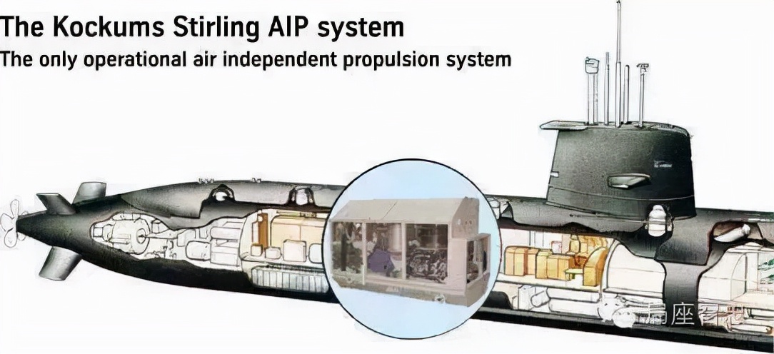

先说斯特林发动机。斯特林发动机是外燃机,和外燃机相对的就是内燃机,像汽油机、柴油机这都是内燃机。之所以叫它内燃,是因为它的燃烧做功过程都是在气缸内完成的。而外燃,顾名思义就是燃烧在气缸外完成。你像蒸汽机、蒸汽轮机,这都属于外燃机。从应用场景上来说,外燃机比内燃机应用的环境要求要更低。别的不说吧,内燃机首先它是要“挑食”的,必须是液体或者气体燃料才能用;而外燃机就不同了,只要能烧起火来,在外面烧炉子就行了。
所以我们看到各种各样的发电厂,不管是燃煤发电、燃油发电、燃气发电、核发电,全都是用的外燃机。但是斯特林发动机虽然也是外燃机,它却有一个很大的技术限制,那就是功率很难做大。所以以前我们看到斯特林发动机的应用场景很少,大家最熟悉的可能就是AIP潜艇使用的斯特林发动机。
大缸径斯特林发动机的想象空间有多大?想想都美得不得了

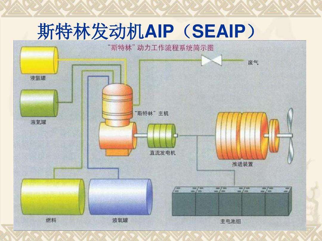

其实潜用的斯特林发动机也是因为它的功率有限,只能作为辅助动力而无法作为主动力。所以我们会看到采用斯特林发动机的AIP潜艇,它的动力装置有三种,一种是柴油机,用于提供水面或通气管状态的大功率的动力源,说白了用来发电的;一个是电池加电动机,这是用于水下推进的;再有就是我们说的斯特林发动机了。一艘潜艇搞三种动力,显然太麻烦,又占地又浪费重量,但是没办法,谁让斯特林发动机做不大呢。
如果斯特林发动机做大了,会怎么样呢?假如就像报道当中所讲到的,兆瓦级的斯特林发动机出来了。所谓兆瓦就是千千瓦,达到这样的功率可以产生什么效果呢?潜艇可以不要柴油机了,装上4~6台斯特林发动机就行了。水面航行的时候,用空气中的氧气,水下航行的时候,用液氧,这样一来,一艘潜艇上三种动力装置的状态就可以简化为一种了。想想有多美吧。

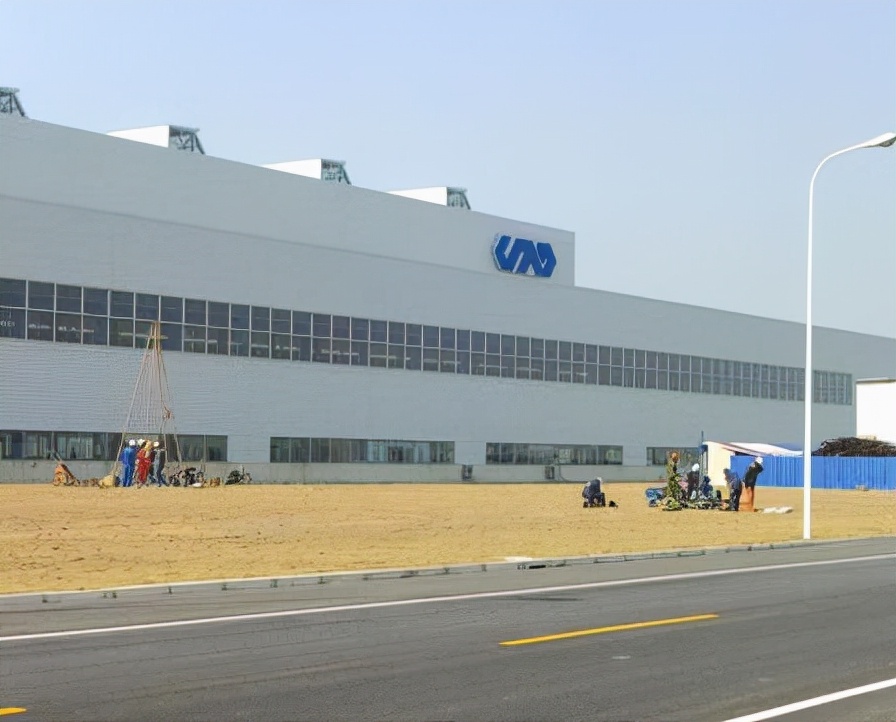

讲到这儿有人可能会问,你为什么开始就讲了那么多的潜艇的应用场景呢?你注意看一看,这个东西的研发方711所,还有一个通俗的名字,叫上海船用柴油机研究所。

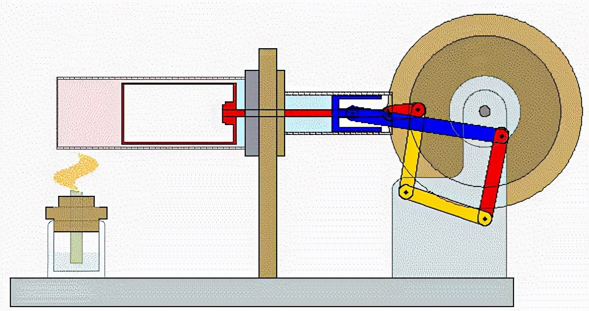

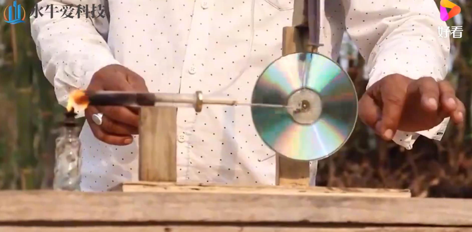

关于斯特林发动机的原理,如果说用文字来表述确实很难。我在文章当中配了一个图,可能还是看不太清楚。其实我在头条上看到有一位公号叫做“水牛爱科技”的朋友在4个月前发了一个东西。东西的名字叫“用针筒现场还原斯特林发动机,点火就能动,太直观了,真是天才”。
里面有一段小视频,就是他用斯特林发动机原理做的这一套小装置,也就是说,他说的那个点火就能动的东西做得太巧妙了,简单直观,一看就能懂。尤其很绝的,他把那一套复杂的曲柄连杆加飞轮的结构,用一个简单的小钢珠就给替代了。真是“高手在民间”,推荐给大家看一看,斯特林发动机的原理也就懂了。

而斯特林发动机在通气管状态,可以用空气中的氧气来燃烧。水下的话,只要用液氧就好了。省出来几百吨电池的排水量,用来装液氧绰绰有余。而燃料呢?就用之前柴油机使用的柴油可以了。这样一来,整个动力装置大幅度简化。而且水下最大航速,跑到18~20节是没有问题的。这个18~20节和现在常规潜艇的18~20节完全是两码事。因为现有的潜艇20节是靠电池跑出来的,跑这个速度撑死了一个半小时到头了。而现有的AIP潜艇说是可以水下跑上一个礼拜,但是那个速度基本上是龟速。而现在这样的大功率斯特林的话,这个水下最大航速可以长时间持续的。想想这有多美。
