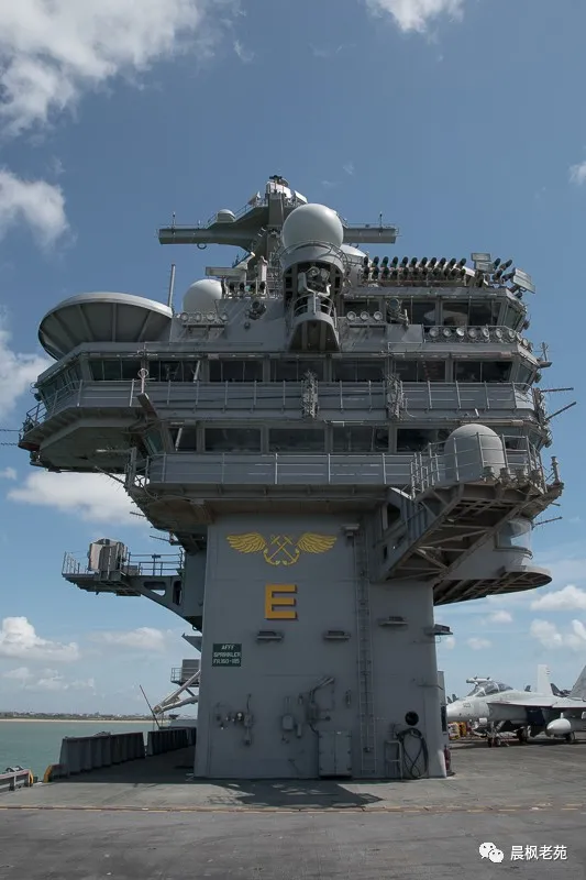

美国航母舰桥也是“蘑菇形”,这是“布什”号
从舰桥看003航母的设计创意
凑近了看,“蘑菇形”更明显,这是正面
从舰桥看003航母的设计创意
但也只有前段“鼓出”,后半是与底座等宽的,还是“布什”号
从舰桥看003航母的设计创意
“福特”级“福特”号(舷号78)和“尼米兹”级“杜鲁门”号(舷号75)相比,舰桥有所缩短,“蘑菇”加大,但后段端依然是等宽的
从舰桥看003航母的设计创意

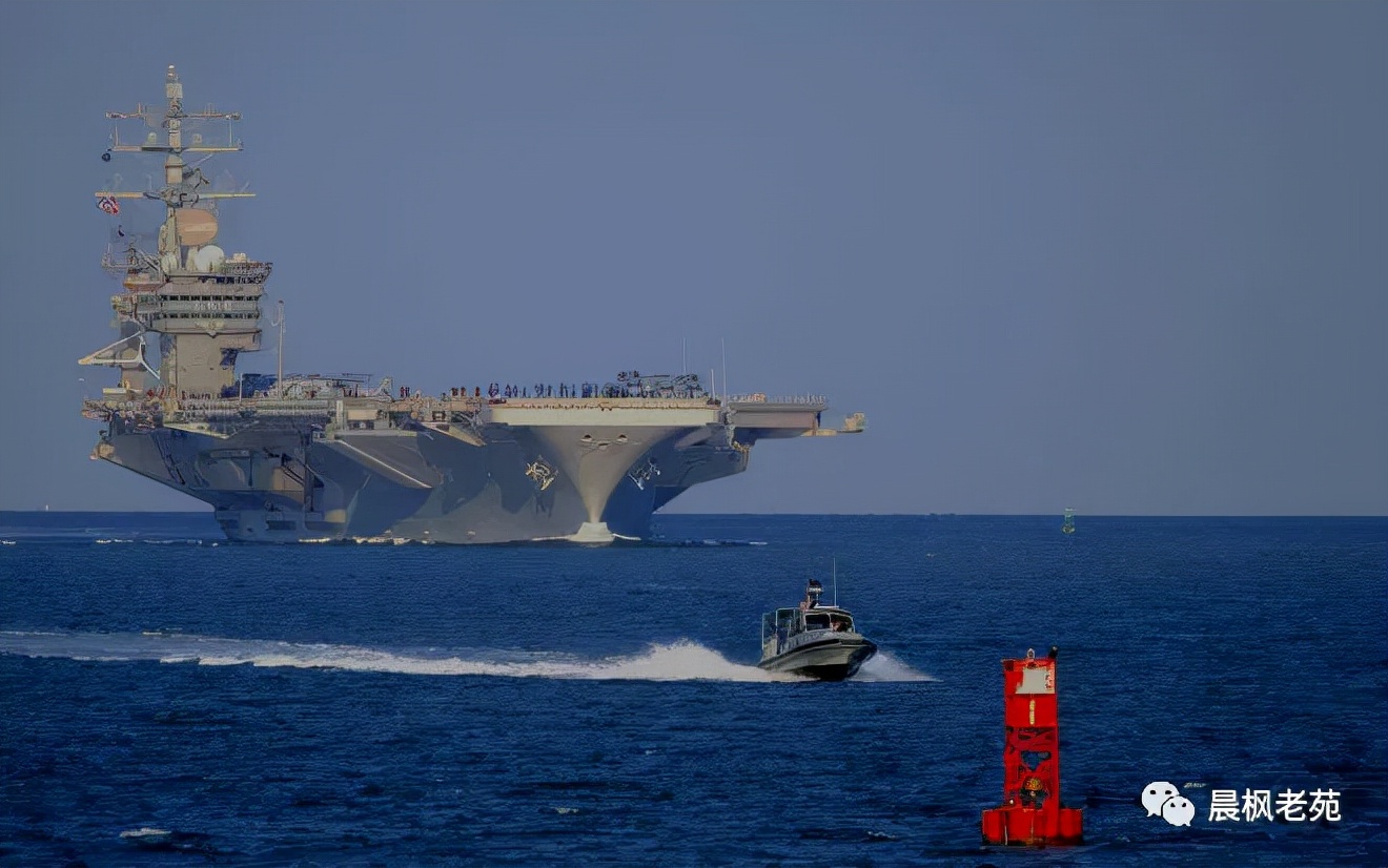

但总的来说,吨位大、舰桥相对重量较小使得美国航母能在右舷也得到很大的外飘,增加甲板面积,这是“福特”号
但“蘑菇形”并不能得到充分利用。过度增加的结构重量使得右舷重量大大增加,只能用缩小的甲板外飘补偿,减小甲板面积和停机位。“辽宁”号右舷的外飘明显小于左舷。“辽宁” 号只有舰桥前后两端鼓出,舰桥中段没有,就是为了降低舰桥重量,代价是不能充分利用舰桥底座的面积。“山东”号也一样。实际上,美国航母也是一样,“尼米兹”级只有舰桥前端鼓出成“蘑菇形”,后半还是与底座等宽的。“福特”级也一样,尽管舰桥的形状有所改变,还有所缩短。

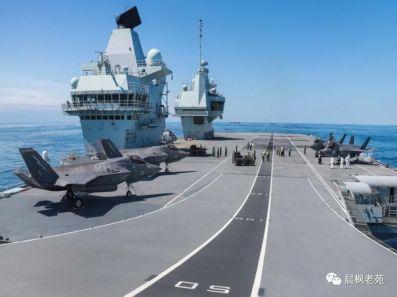

翼桥上的视野也非常好。英国“伊丽莎白女王”级航母的后舰桥也采用了外挑的翼桥,缩短后舰桥的长度。外挑幅度不如003,但视野已经很不错了。
从舰桥看003航母的设计创意
从舰桥看003航母的设计创意
“伊丽莎白女王”级具有双舰桥,后舰桥的翼桥用于航空指挥,其安装位置也做到了尽量远离后烟道,降低隔热问题

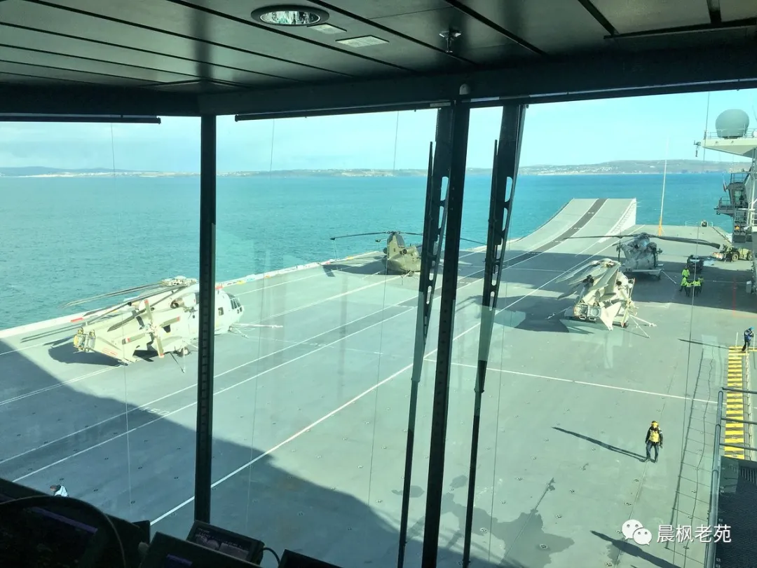

完全悬挑在外,使得航空指挥台具有良好的视野
从舰桥看003航母的设计创意
朝向前甲板的视野,这是用于控制起飞准备和出动的角度。可以看到,由于翼桥突出在外,前舰桥的遮挡有限
从舰桥看003航母的设计创意
朝向飞行甲板的视野,用于甲板调度指挥
从舰桥看003航母的设计创意
朝向后甲板的视野,这是控制舰载机着陆的关键角度
003的翼桥的悬挑幅度更大,具有无遮挡的前向视野,后向视野也非常好,航空指挥条件非常好,甚至可说是世界第一。美国的核动力航母的舰桥没有烟道问题,理论上航空指挥台可以设在舰桥两端,可以使得前后向视界最大化,便于降落指挥。但航空指挥不光要指挥降落,还要指挥甲板调度和前甲板的出动,遍布前后的指挥台可以兼顾,但集中指挥的效率更高,而且降低沉重的雷达天线有助于降低重心,所以最后还是设在舰桥前端,只是通过加大的“蘑菇”赢得一点向后的视界。在这方面上,003的大翼桥做得好得多。这是世界首创。

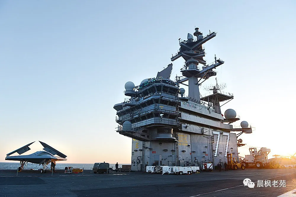

核动力航母要在舰桥前后都设置指挥台不难做到,但指挥中心需要集中在一个地方,散落开来降低指挥效率,这是“尼米兹”号
从舰桥看003航母的设计创意
“福特”级的航空指挥台在舰桥前端,“蘑菇”加大了,后向视界比“尼米兹”级的前指挥台改善了,但还是不够理想
从舰桥看003航母的设计创意
