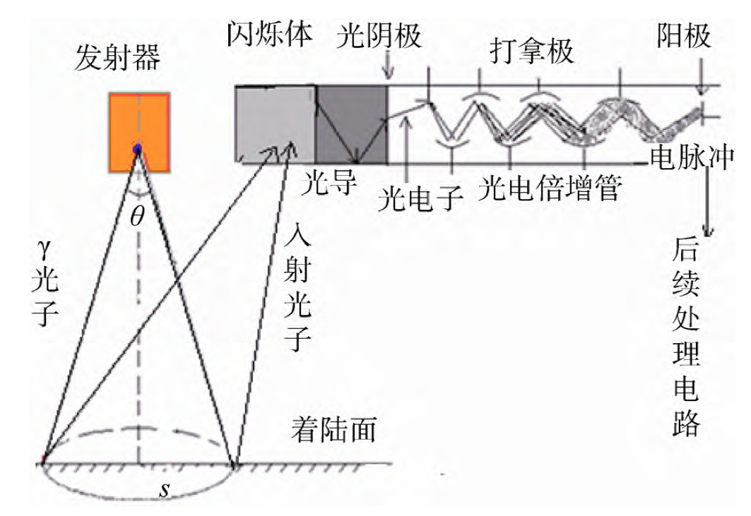

怎么办呢?只能使用更高的频率,而最高频率的电磁波段就是γ射线,频率高出天际,已经更像是一个粒子。由放射性物质发出的γ光子到达地面后会发生散射,一部分光子被反射回来并被探测器接收,离地面越近,接收到的γ光子越多,尤其是在1米以下这种高度上,反射回的光子计数会急剧增长,敏感性很高,特别适合在极低高度条件下进行测量。

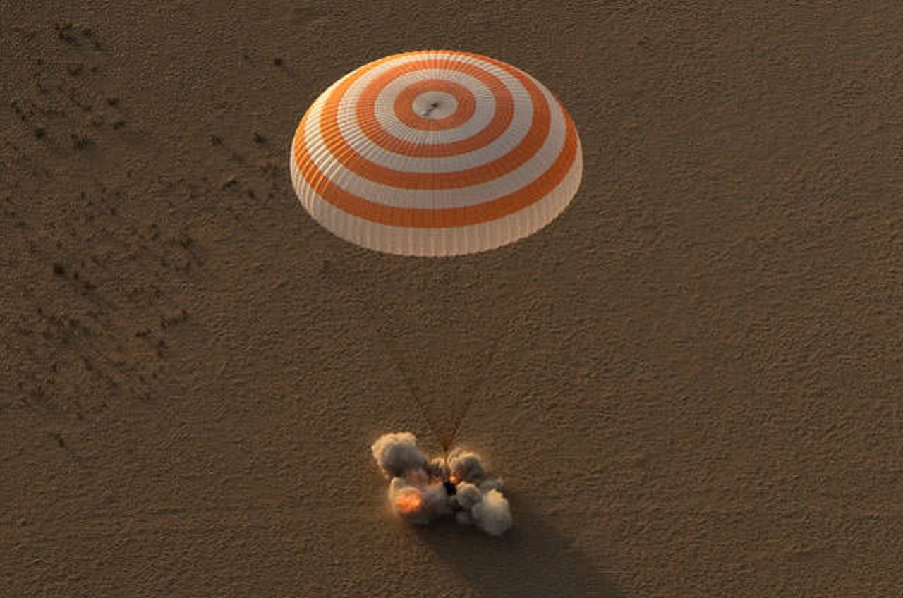

同样采用反推发动机的俄罗斯联盟TMA载人飞船上就安装了γ射线高度计,在0.6至0.9米高度上能实现4厘米的精度,这是其它测高方式所不能企及的。我国的神舟飞船使用自行研制的γ射线高度计,性能至少不亚于俄罗斯产品,在神舟飞船历次载人飞行以及嫦娥探月任务中都有优秀的表现。
正是由于神舟飞船返回舱拥有在极低高度下还能精确测量的γ射线高度计,才能够在距地面1米处准确发出点火信号,反推发动机收到信号后将在20毫秒之内点火,来一脚紧急刹车,确保航天员安全回家。

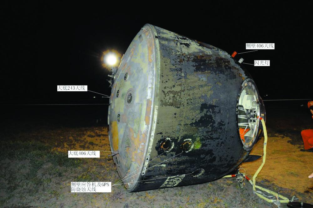

飞船底部
估计有人会问:这么一来,返回舱上岂不是有放射源?没错!要想产生γ射线就得携带放射源,但它带有屏蔽,无法向舱内辐射,不会对航天员构成伤害,但它工作时会向外侧发出γ射线。因此返回舱着陆后地面人员的一大重要操作,就是赶紧用特制的屏蔽盖将底部的高度计盖住,防止靠近的人被辐射。等航天员出舱后,地面人员还要把放射源取出来,放到专用容器内储存。

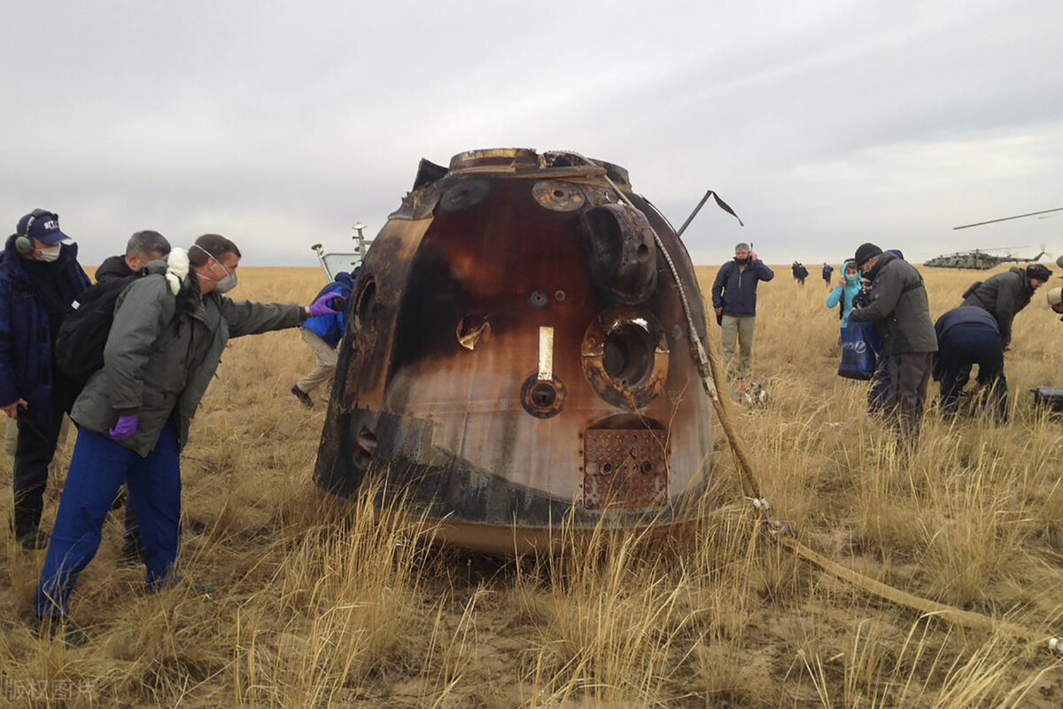

再回头一看,美国的优势恰恰是中俄的劣势。苏联在其全盛时期,海军实力也远不能与美国相比,无法有效控制海洋。在这种情况下,采用海面溅落的方式需要派出庞大的舰队,不仅成本高昂,还有可能受到其它海洋强国的骚扰,风险较大。因此苏联和俄罗斯选择了在平坦的大草原上着陆,他们最不缺的就是大草原。直到现在,俄罗斯的联盟飞船依然选择在哈萨克斯坦境内着陆。
神舟飞船在1米高处精准反推着陆,是如何做到的?美国为何不用?
联盟飞船在哈萨克斯坦着陆

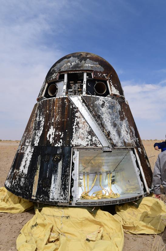

我国的载人航天计划开始时,海军实力比起苏联还要差得多,连苏联都不敢轻易使用的海上溅落,我国自然也不可能采用。因此神舟飞船毫无意外的也是在陆地着陆,主着陆场是内蒙古四子王旗,备用着陆场就是这次神舟12号降落的东风着陆场。
其实,神舟飞船的“降落伞+反推发动机”着陆方式,虽然反推发动机的体积和重量代价都比较小,但也存在一大问题,就是在着陆有可能损坏返回舱,不利于重复使用。对于一次性使用的神舟飞船倒不是什么问题,但对普遍具备重复使用能力的新型载人飞船来说,就不太合适了。要想重复使用,就得改成其它方式。
