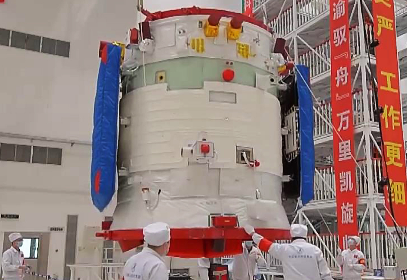

推进舱直径2.8米,长约3米,配置有轨道控制发动机、姿态控制发动机,是飞船的动力心脏。供应飞船电力的太阳翼也在推进舱布置,同时还配置有热控系统、通信测控系统。
神舟十二号有3处改进,返回舱颜色变化显著!空间站组合体公开
神舟十二号推进舱

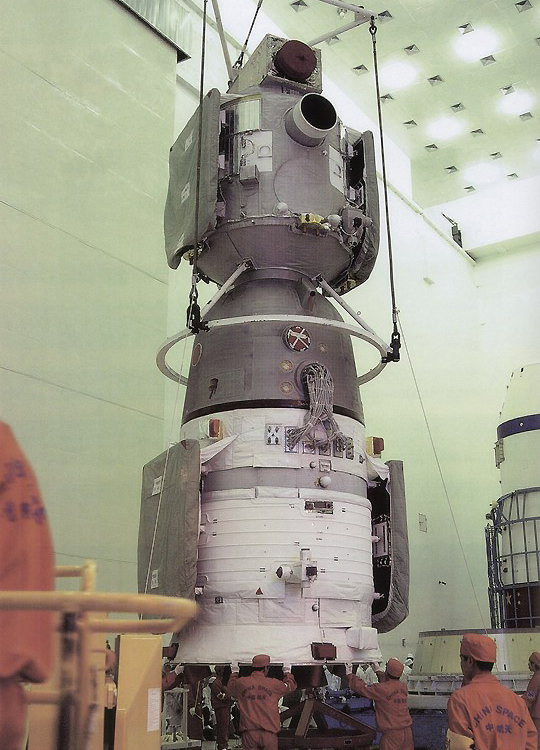

神舟载人飞船自问世以来历经多次技术迭代,大体可分为三个阶段,神舟一号由于是为了赶上长征2F火箭首飞的特殊产品(初样电性船改装),因此不在此列。
神舟五号轨道舱拥有留轨功能
神舟飞船三个阶段的不同之处集中体现在轨道舱,神舟二号至神舟六号轨道舱配置太阳翼,具备留轨功能;神舟七号轨道舱响应出舱任务需求改装为不带太阳翼的气闸舱,神舟八号开始飞船回归天地往返运输载具的设计初衷,轨道舱彻底取消太阳翼,并加装对接机构。

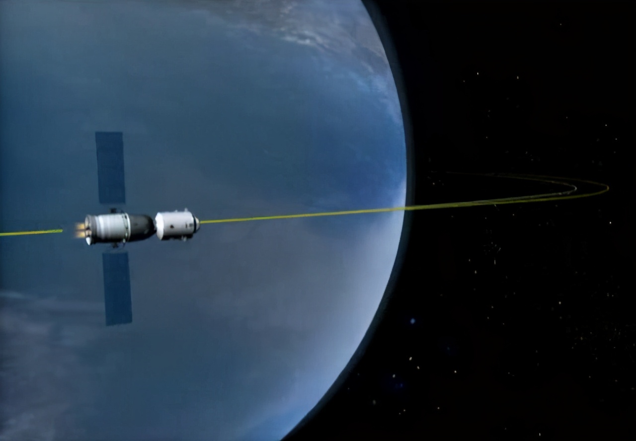

第二处改进就是全自主快速交会对接系统的移植,此项技术最早测试于天舟一号任务阶段,并在天舟二号任务阶段首次实战应用。
全自主快速交会对接解决了远程导引段依赖地面导引的世界级难题,首次提出“基于绝对定位数据的快速交会对接自主导航与制导方案”,并在远程导引段引入北斗卫星导航系统的空间位置数据支持,飞船入轨后至完成对接全程不需要人工干预。
远程导引段自飞船入轨后开始
根据此前载人航天工程副总师王忠贵披露,正常情况下神舟十二号也要快速交会对接,6个小时到目的地。
神舟十二号的6小时全自主快速交会对接比天舟二号的8小时更快,按90分钟轨道计算只需绕地球飞行4圈即可实现对接,对比SpaceX公司载人龙飞船的将近两天要快得多。

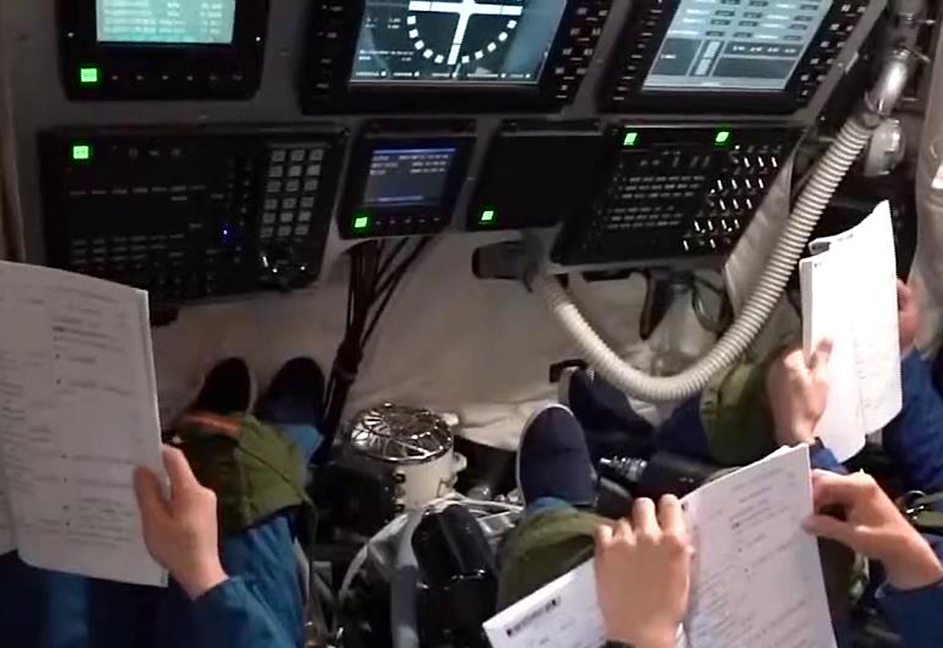

神舟飞船返回舱座舱
在空间站任务领域,航天器交会对接时间窗口的选择实际上受制于人的因素,航天员进入太空后有空间环境适应综合征,这个症状的产生和消退都有时间要求,对接窗口要么赶在症状加剧前,要么是在症状消退后。
因此不具有快速交会对接能力的飞船通常在航天员空间环境适应综合征消退后,也就是两天左右实施对接,具备快速交会对接能力的飞船可以选择在症状加剧前实施对接。
光学设备瞄准对接标靶
之所以如此重视人的因素,是因为近距离交会对接段需要航天员人为监控,一旦自动对接系统出现故障或判断错误,航天员可以第一时间将对接系统由自动改为手动,如果航天员身体状况不佳将难以胜任此项工作,因此对接时间窗口的选择必须考虑航天员的因素。

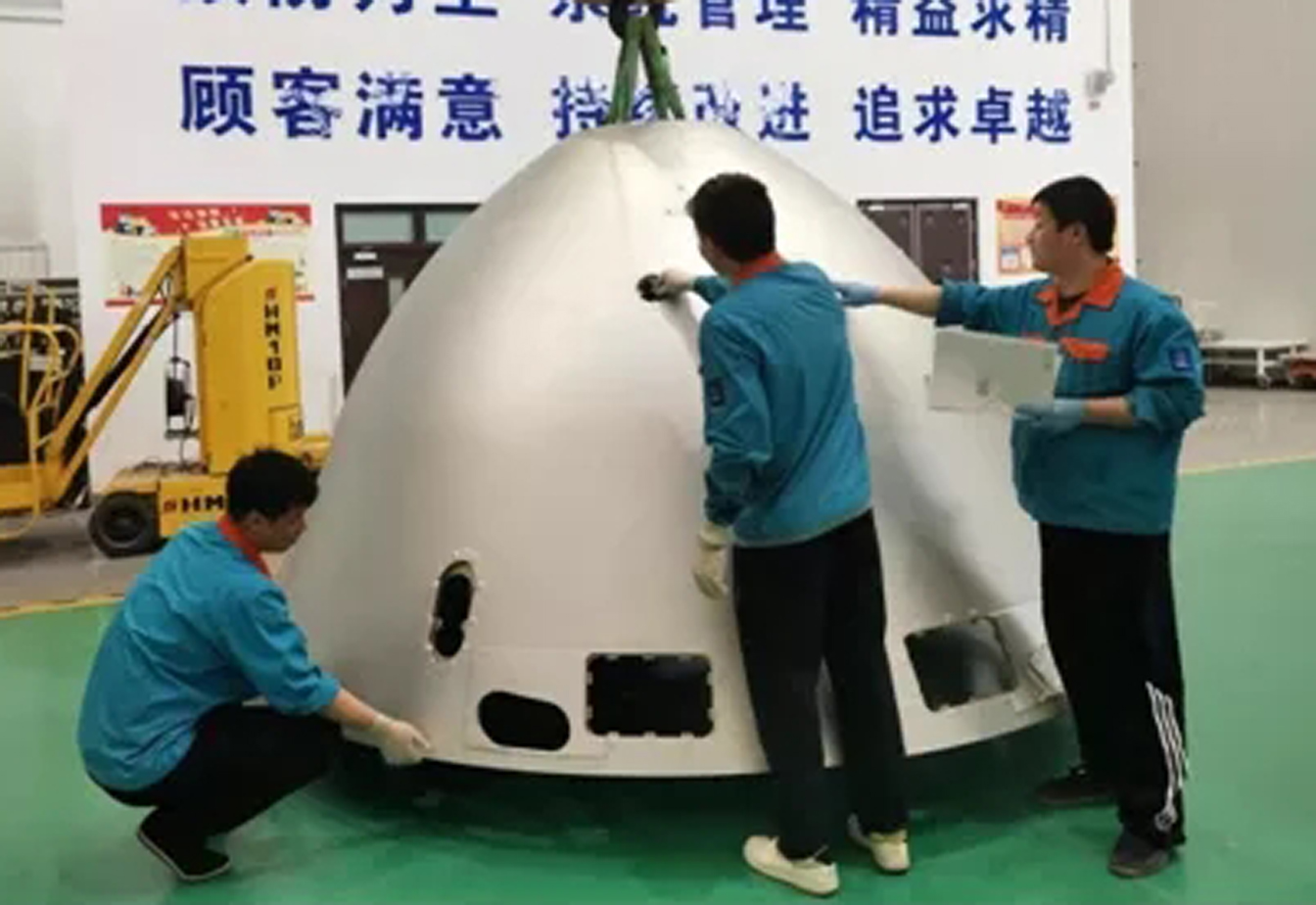

最后就是肉眼可见的不同,神舟十二号返回舱的银白色涂层与以往神舟飞船返回舱显著不同。
神舟十二号飞船返回舱
天问一号火星探测器进入舱背罩也曾应用银白色涂层,二者应用的涂层应该不是同一型号,但它们的作用是一致的。

银白色涂层是一种涂饰在航天器外表面的热控制材料,通过对太阳光谱辐照的反射能力,以及其自身的红外辐射特性,有效地减少空间环境对航天器内部造成的温度影响。同时,还能抵抗空间高能紫外辐照、原子氧轰击以及多种高能粒子与电离辐射的攻击,为航天员座舱提供全效防护。
这种涂层并不是再入大气的防热烧蚀涂层,而是主要在进入太空后发挥作用。
