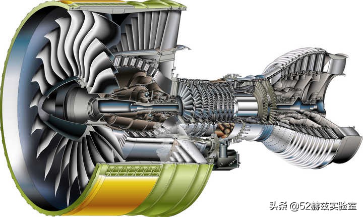

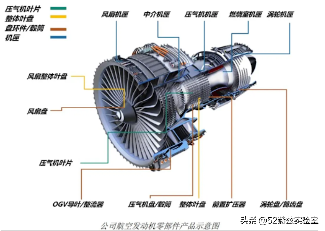

这是一张航空发动机示意图。
航空发动机为何被发达国家垄断?制造难点在哪里?
第一眼看上去复杂不?
很复杂!
它是由上万个零件组成,加工精度要达到微米级甚至是纳米级,所以一直到现在它仍然是中国的软肋,并且最容易被国外卡脖子的。

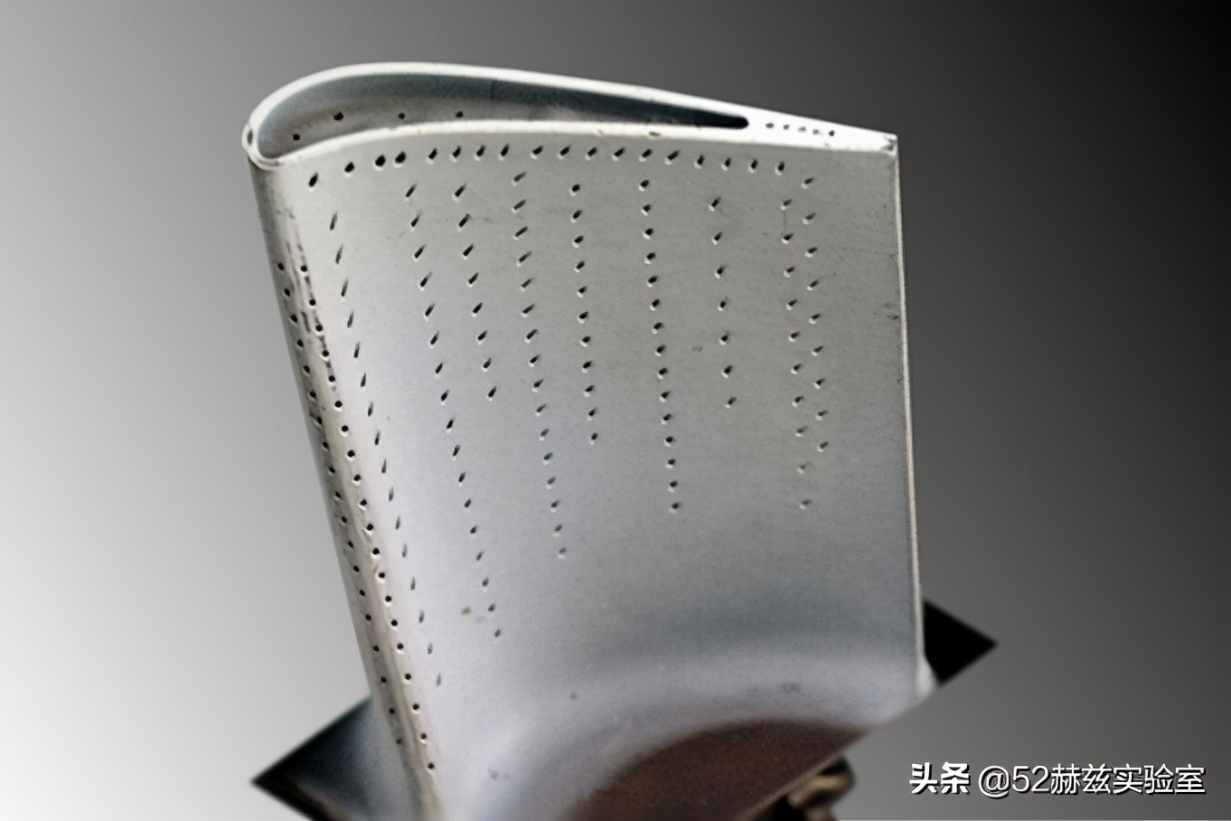

航空发动机的零件有很多,我这里就拿最密密麻麻的叶片来说吧。
那有朋友肯定会问了:
这些看上去不就是普通的白铁皮嘛!科技含量会高到哪里去?

一台航空发动机有几千片不同种类的叶片,它们是发动机的关键零件,实现了发动机的核心功能。
这些叶片由不同材料、不同工艺制成,并面对着不同的工程学挑战。
它们按部件主要分为风扇叶片、压气机叶片和涡轮叶片,尤其是像里面的高温单晶涡轮叶片,可以说是发动机加工难点中的难点,同时也是发动机核心技术最高的部分。

这就必须在发动机中采用复杂的冷却系统,设置迷宫一样的冷却通道,搞出成千上万个引入冷气的细微小孔。
同时叶片里面的材料也很重要,比如热障涂层,它的作用是就像是给叶片穿上衣服,用特殊涂层把叶片包裹起来,使叶片本身不接触高温。

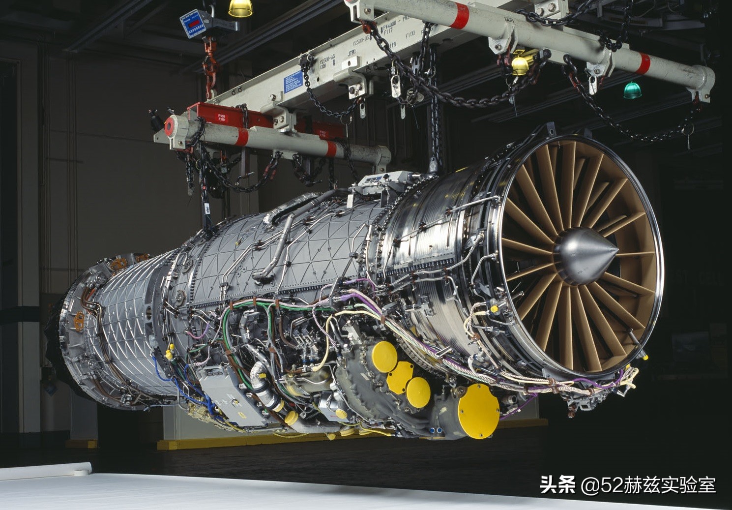

比如下一代国产发动机“涡扇-15”的推重比在10左右,基本和俄罗斯土星公司的117S相当,已经接近号称“最完美发动机”的美国F135。

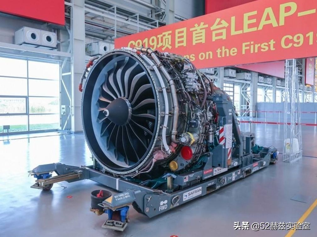

与美国LEAP-X1C发动机相比,也就是中国的C919大飞机目前使用的动力来源,这两者的叶片数量均为18片,而且长江发动机也做到了在气动效率上不输于后者的水平。
