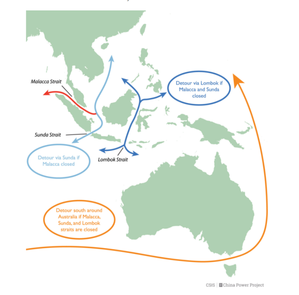

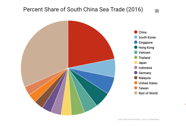

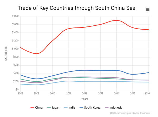

马六甲海峡、巽他海峡和龙目海峡是南海进出印度洋的三大通道。据2016年数据,世界贸易的20%都要经过南海,价值约34000亿美元(美国CSIS数据,也有数据指出为30%、54000亿美元)。对于中国来说,39.5%的进出口都要通过南海,价值14700亿美元。在这样敏感的地方发现中国潜航器,自然引起一阵轰动。
晨枫:中国海军添“新兵”了?但只想保持低调
南海是世界贸易的交通要道(图源/CSIS)
南海对中国(红色)尤其重要(图源/CSIS)

发现中国潜航器的位置接近龙目海峡(Lombok Strait)(图源/CSIS)

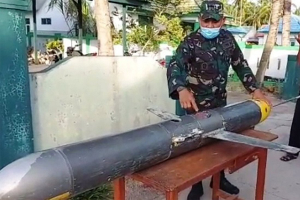

潜航器不大,约2.25米长,翼展0.5米。有“中国科学院沈阳自动化研究所”字样。值得指出的是,这不是通常的潜航器,而是水下滑翔器。也就是说,在通常的鱼雷外形基础上,还有一对较长的“机翼”。

印度尼西亚渔民在龙目海峡附近打捞到中国的潜航器,移交给了军方(图源/推特@ MediaSelayar)
印尼海军参谋长马格诺在介绍被渔民发现的中国滑翔潜航器,上有中科院沈阳自动化所标记,靠近龙目海峡(图源/South China Morning Post)

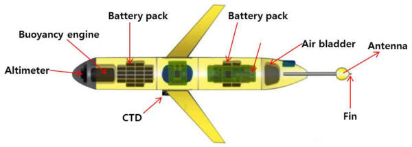

典型水下滑翔器的构造(资料图)
典型水下滑翔器的运作示意(资料图)

但水下滑翔器装上“机翼”后,潜航机制完全改变了。在静止状态下,水下滑翔器具有负浮力,或者说有自然下沉倾向,这是“机翼”提供“升力”,在减速下沉的同时,滑翔前行。在水深很大的大洋,随着下潜的深度增加,海水密度增加,滑翔的距离还更长。水下也有各种上升洋流,遇到还可以借一把力。
当然,遇到下降洋流的时候,也逃不掉迅速掉深度。水下滑翔器和潜艇一样有压载水舱,在一定的时刻,用活塞、油囊把海水排出压载水舱而上浮后,重新开始下降中滑翔的过程,周而复始。
内外油囊之间介质油输送最简单的是电动活塞法。即用电动介质油泵在内外囊袋之间来回抽运介质油:介质油压入外囊袋(往后输送介质油)时,增加排水体积和浮力,开始上升;介质油抽回内囊袋(往前输送介质油)时,减少总排水体积和浮力,开始下降。
另一种是热循环法。在内外囊袋外,还有储油囊、海水热交换器和压缩空气舱(头部的圆球)。介质油从外囊袋(后)抽入内囊袋(中)时,排水体积和浮力减小,开始下降。随着下潜深度增加,海水温度降低,海水热交换器里的蜡状物质开始固化和收缩,吸入部份内囊袋里的介质油。
到了要上升时,压缩空气把储油囊里的介质油通过旁通管路赶入外囊袋,增加排水体积和浮力。随着深度降低,海水温度增高,蜡状物质融化膨胀,把吸入海水热交换器的介质油再赶回储油囊。热循环法比较复杂,要有一整套管路和阀系,但利用了海水自然温差的能量,自身能量消耗更低,可以水下滑翔的距离更长,理论上可以比电动活塞法增加一倍。
与常规潜艇需要动力推进相比,水中滑翔使得潜航器可以大大延长潜航时间,同样的能源可以支撑大得多的潜航航程。几百公斤的水下滑翔器动辄可以达到几十天的潜航时间和几千公里的潜航距离,能量效率非常规潜艇可比。

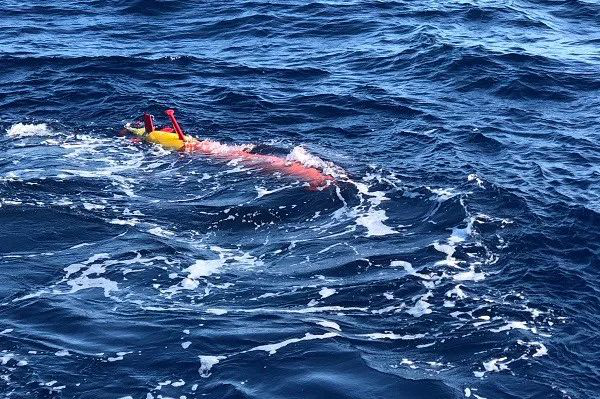

2019年11月17日《中国海洋报》报导,沈阳自动化所的海鲸2000重约200公斤,南海创造了连续潜航37天、航程2011公里的记录,最大潜深1500米,最大速度超过1米/秒,最大持续航速2节。
海鲸2000在南海试航(图源/中国科学院沈阳自动化研究所官网)

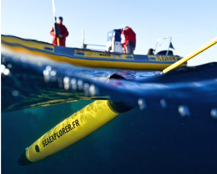

当前水下滑翔器以小巧的为主,但只要有需要,大型水下滑翔器在技术上没有不可克服的困难(图源/ALSEAMAR)

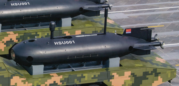

但水下滑翔器只是无人潜航器的一种,中国也在研制和部署更接近潜艇的潜航器,在国庆70周年阅兵中展示的HSU-001就是其中一种。值得注意的是,中国对HSU-001的基本数据闭口不谈。
在国庆70周年阅兵中展示的HSU-001潜航器除了公布了外观,基本数据依然保密(图源/视频截图)
据估计,HSU-001长约5米,直径1米,排水量约3吨。采用双轴双桨驱动,具有前后各4具侧推装置。与水下滑翔器相比,HSU-001的潜航时间可能没有那么长,但速度快得多,操控精确得多,运作也要灵活得多。这就是普通飞机与滑翔机的差别。
HSU-001还有显眼的可升降传感器和通信桅杆,艇艏有一个透明圆窗。这样大小的潜航器除了动力、电子设备,艇内就没有多少体积和重量可用于携带武器了,也没有可见的鱼雷管的盖板。但两根传感器和通信桅杆表明,HSU-001具有强大的侦察和监视能力,还可能有强大的电子战能力。
电子战的花招千变万化,但距离是不变的魔鬼。2瓦干扰机在2公里的距离上与1000瓦干扰机在100公里上的功率密度相当。潜航器可以隐蔽地接近到海岸目标,电子战效果比远距离上的飞机或者舰船要好得多。
有意思的是艇艏的透明圆窗,看来这是光电观察用的;加上前后的4对侧推装置,这意味着HSU-001可能具有另一个用处:破坏海底电缆,或者布设海底装置。四对侧推意味着可以精细控制水下姿态,反潜或者一般的水声探测并不需要这样的高精度姿态控制,水文调查也没有这样的必要。但要破坏通信海缆,或者敌对SOSUS的通信电缆,就需要这样的精细。
直接往大概位置扔深水炸弹当然可以达到破坏的目的,但太简单粗暴了,还容易暴露意图。另一方面,如果要往敌对海缆上安装窃听或者干扰装置,更是需要精细和隐蔽。观察圆窗和高精度侧推这是干这用的。当然,还需要水下机器手,这就是在舱盖之后看不见的地方了。
高精度姿态控制的另一个用处是在水下绕过障碍物。在低速无声推进状态下,可以边观察边隐蔽绕行,甚至剪开防潜网,渗透进入严密设防的港口和基地,抵近侦察。然而,在两侧外挂鱼雷后,这样隐蔽进港就可以造成很大的破坏。HSU-001两侧有一排用途不明的安装点,有可能就是用于配装可拆卸的外挂鱼雷挂架的。
如果携带两枚轻型电动直航鱼雷,就可以在隐蔽中接近目标,利用高精度姿态控制精确瞄准,同时在悄悄发射鱼雷后,全身而退。电动鱼雷的噪声低,不易惊动敌人,但速度也低,射程较短,这对近距离偷袭问题不大。直航可降低成本和系统重量,把尽可能多的重量留给战斗部,争取一击毙命。

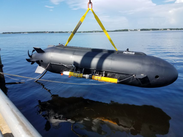

美国Proteus潜航器有SEAL突击队潜航器发展而来,可挂载鱼雷。这只能浮上水面发射鱼雷,所以只需要控制航向的侧推,不需要控制俯仰的侧推。(图源/Hydroid)

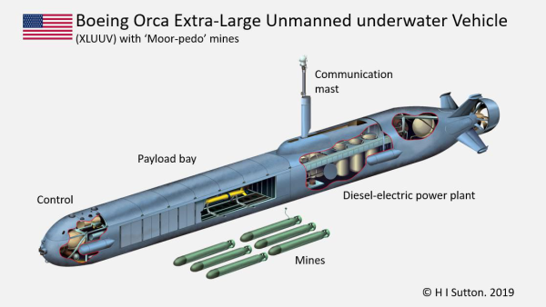

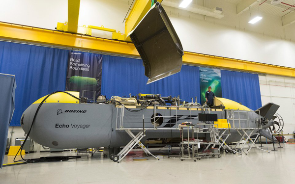

HSU-001属于大排水量潜航器(简称LDUUV),但更大的超大型潜航器(简称XLUUV)正在成为新的热点,其中波音“虎鲸”是代表。这是从长度16米的波音“回声远航者”发展而来的,但插入了10米长的载荷舱,可搭载8吨载荷,总长也增加到26米。动力为柴油机-锂电池,最大航速8节,巡航航速3节,最大航程10500公里,潜航时间可达几个月之久。X形舵使得“虎鲸”很适合浅水使用。
波音“回声远航者”(图源/Boeing)
