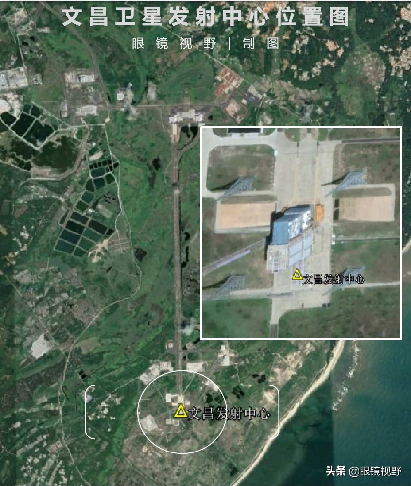

靠海,有两大优势:一是运输方便,火箭可以海上运输,箭体直径不再受铁路桥梁涵洞限制(3.35m),二是射向宽,安全性好,从东射向到南射向,1000公里范围均为辽阔的太平洋,火箭坠落的残骸不易造成意外,航区及落区安全性好。

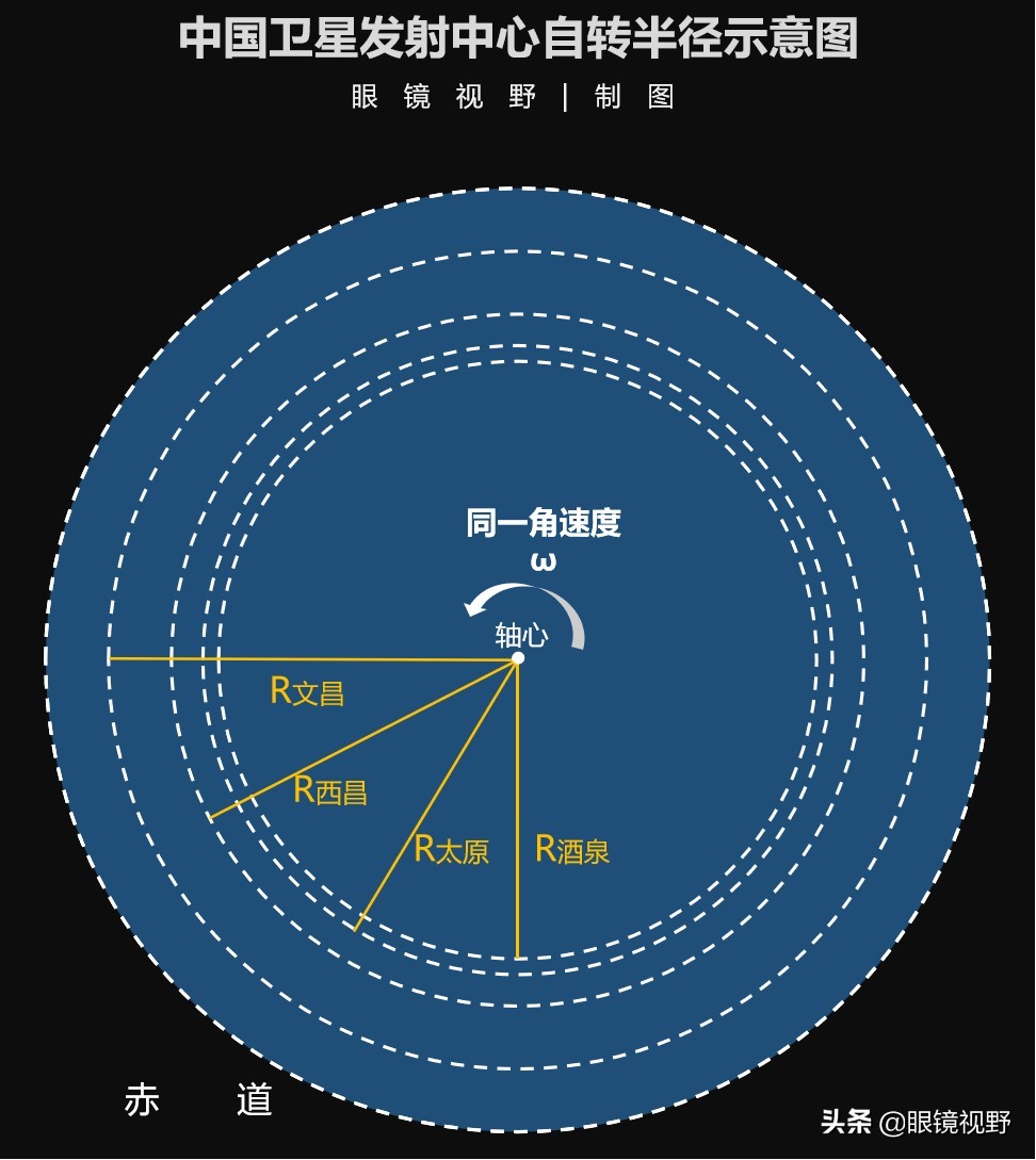

我们再将其转化到平面,如下图
科普:胖五为什么一直选择文昌发射,原因竟是中学基础物理知识
根据中学物理公式: v(线速度)=ω(角速度)r
我们可以直观的看出文昌比另外三个中心拥有更大的自转半径,所以更大的线速度。
